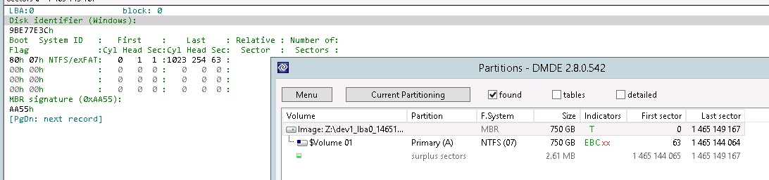

    Witam serdecznie,
    Mam pytanie odnośnie często na forum poruszanego tematu o partycji RAW
    Posiadam dysk USB na którym pewnego razu partycja stała się partycją RAW.
    Posiadam program DMDE (zakupiony) który kilka razy poradził sobie z odzyskaniem danych, w tym przypadku mam problem i proszę o poradę.
    W załącznikach skan partycji,
    HDD Toshiba - Partycja RAW, uszkodzone MFT, odzysk danych z DMDE nieczytelny
    Na poniższym obrazku jest info o uszkodzonym MFT, po rekonstrukcji struktura katalogów jest widoczna ale niestety odzyskane dane nie są czytelne
    Wykonałem kopię posektorową tego dysku i z niej próbuję dane odzyskać
    W załączniku info ze SMART dysku
    Dziękuję za wszelkie podpowiedzi !

    hehe owszem photorec sobie poradził, odzyskał sporo plików
    w tym przypadku zależało mi na odzyskaniu struktury katalogowej która była bardzo istotna
    jeśli chodzi o testdisk to miałem problem z wykonaniem skanowania
    ale nie wiem czy nie spróbuje jeszcze raz
    Jakiś pomysł ? :)
    Dzięki !

    wodospad napisał:
    Witam serdecznie,
    ... struktura katalogów jest widoczna ale niestety odzyskane dane nie są czytelne
    Co to znaczy ?
  • #5 13543272
    wodospad
    Posty: 3
    tzn. że jak zapuszcze "reconstruct file system" w dmde, widzę dane ale cokolwiek bym nie odzyskał pliki są uszkodzone, nie da się otworzyć żadnych plików jpg, pdf, psd, cdr
