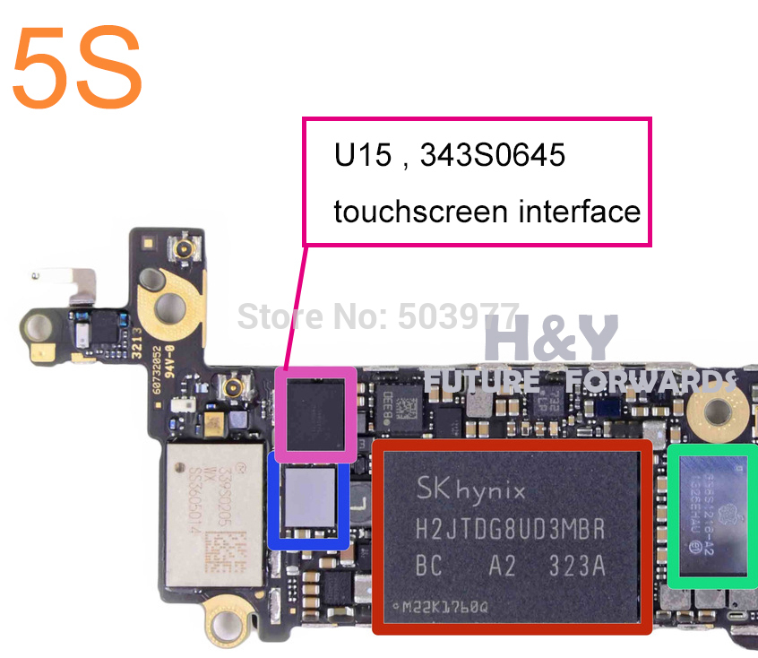

    Mam problem z Iphonem 5s
    Mianowicie dotyk raz działa raz nie. Nie ma reguły ale większość czasu ani rusz.
    Brak uszkodzeń mechanicznych, płyta czysta brak wilgoci.
    Podmieniany komplet chińczyk jak i oryginał efekt jest taki sam.
    Ktoś się z czymś takim spotkał na tyle ile sztuk robiłem to pierwszy raz coś takiego jakieś sugestie??

    Sprawdź to.
    Iphone 5s - Dotyk działa nieregularnie, brak uszkodzeń mechanicznych

    Telefon działa przyczyna bardzo prosta jak się okazało przyciski boczne posklejane
