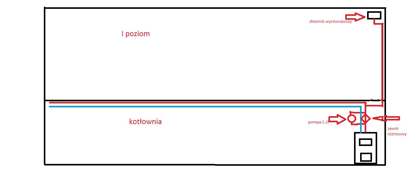

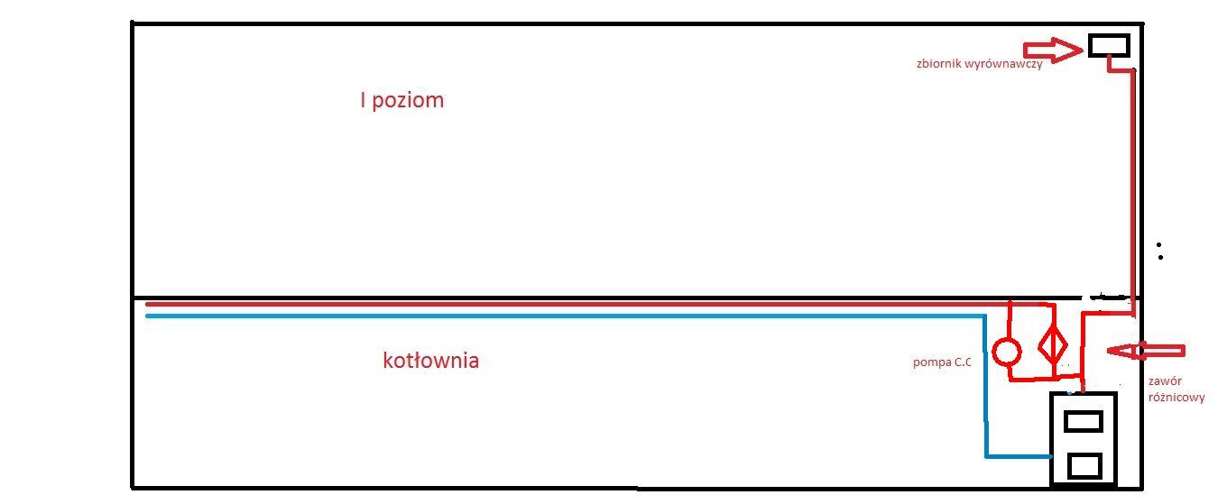

    Chcę przenieść kocioł do kotłowni i chciałbym się dowiedzieć który ze schematów podłączenia zbiornika wyrównawczego jest prawidłowy lub oba są złe.Z góry dziękuję za pomoc.
    • Prawidłowy schemat podłączenia zbiornika wyrównawczego przy przenoszeniu kotła? 2.jpg (60.57 KB) Musisz być zalogowany, aby pobrać ten załącznik.
    • Prawidłowy schemat podłączenia zbiornika wyrównawczego przy przenoszeniu kotła? 1.jpg (59.9 KB) Musisz być zalogowany, aby pobrać ten załącznik.

    Schemat nr 2 jest prawidłowy. W takich sytuacjach gdy jest pompa to rurę do naczynia trzeba wpinać przed całym uzbrojeniem pompowym. Oprócz tego nie zapomnij o rurze przelewowej i odpowietrzeniu naczynka

    Ja bym tak podłączył.

    Napiszę jeszcze raz bo do niektórych pewne rzeczy nie docierają. Do naczynia zbiorczego rura bezpieczeństwa ma wychodzić prosto z kotła do góry a nie z trojaka do boku ( nie oznacza to że naczynie musi być bezpośrednio w linii prostej nad kotłem). Większość zamieszczających tu swoje schematy robi to na odwrót, a niektórzy jeszcze ich utwierdzają w nieświadomości nie wiedząc jakie skutki może powodować niewłaściwe podpięcie naczynia zbiorczego.
