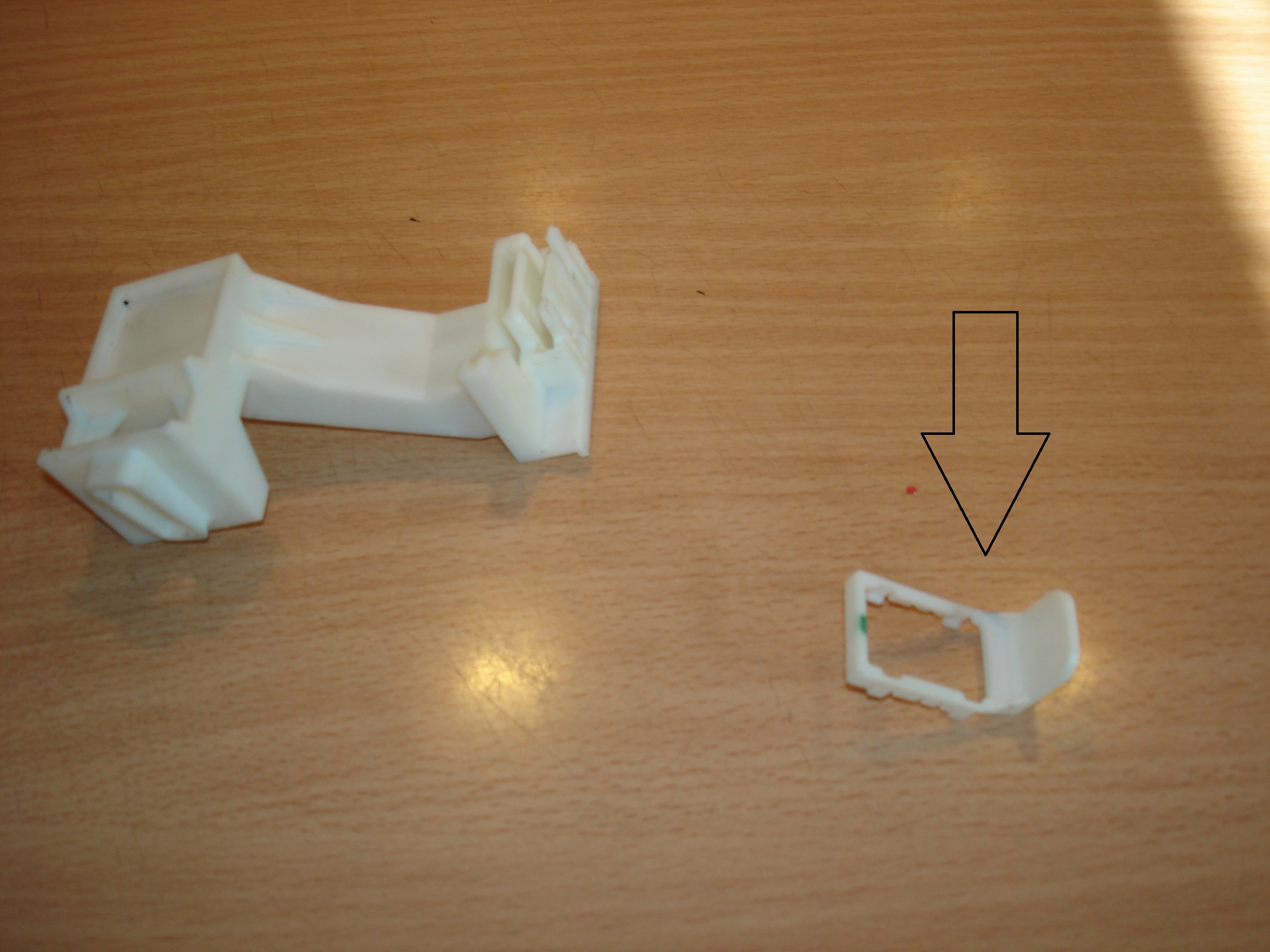

    Cześć
    Padł mi zamek prawy tylny, nie reagował na pilota ani klamkę wewnętrzną. Po zamknięciu z pilota auto mignęło raz i cztery piknięcia (uszkodzony czujnik drzwi). Przy demontażu wypadł mi jakiś plastik i nie wiem gdzie on ma być. Zamek ze szrotu podpięty działa, więc kable ok. Może ktoś podpowie gdzie ten biały plastik powinien być zamontowany.
    • Ford Mondeo mk3 2007 - lokalizacja białego plastiku przy wymianie zamka drzwi DSC03967.JPG (896.65 KB) Musisz być zalogowany, aby pobrać ten załącznik.
    • Ford Mondeo mk3 2007 - lokalizacja białego plastiku przy wymianie zamka drzwi DSC03968.JPG (782.42 KB) Musisz być zalogowany, aby pobrać ten załącznik.
    • Ford Mondeo mk3 2007 - lokalizacja białego plastiku przy wymianie zamka drzwi DSC03969.JPG (316.32 KB) Musisz być zalogowany, aby pobrać ten załącznik.
  • #2 14964793
    Aleksander_01
    Posty: 12811
    Pomógł: 1162
    Ocena: 3414
    To jest blokada wkładki zamka.
  • #3 14964805
    Błażej
    Posty: 23620
    Pomógł: 1923
    Ocena: 3625
    W tylnych drzwiach? Wkładka? Gdzie tam miejsce na klucz?
  • #4 14964806
    Aleksander_01
    Posty: 12811
    Pomógł: 1162
    Ocena: 3414
    No fakt, nieźle przypaliłem.
  • #5 14965434
    memaka
    Posty: 145
    Ocena: 27
    Nie ma wkładki, cały zamek na fotce jest zmontowany, tylko nie wiem skąd mi ten "wspornik/zabezpieczenie" wypadło. Wieczorem pokombinuję gdzie to można wpiąć i poszukam rysunków drzwi w katalogach.
  • #6 14991381
    memaka
    Posty: 145
    Ocena: 27
    Po przeszukaniu rysunków i zdjęć, między innymi z różnych aukcji udało się ustalić położenie tego białego plastiku (zabezpieczenia). Warto przed montażem klamki zmontować sobie to poglądowo na zewnątrz i przypatrzeć się jak działa blokada klamki. Pomaga to później przy montażu klamki i poprawnego położenia jej jak i blokadzie. Zamek zamontowałem i wszystko działa, ale cztery piknięcia pozostały (wzbudzenie czujników) w alarmie, tego będę szukał dalej.
