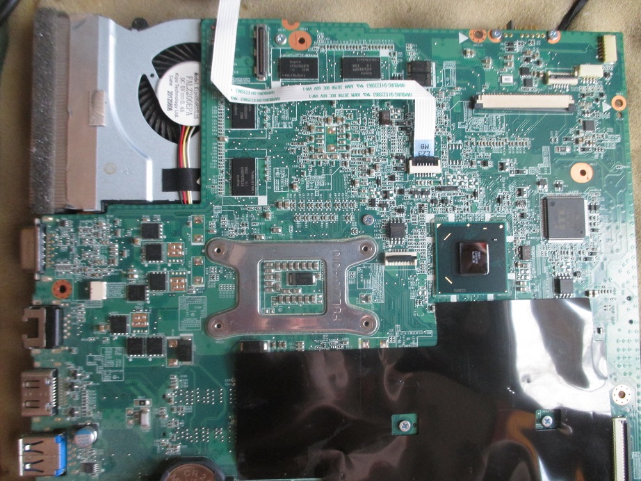

    Jak w temacie. Najpierw Laptop miał problem z chłodzeniem, grzał się bardzo mocno i wyłączał. Teraz po lekkim upadku nawet się nie włącza, zapalają się diody na sekundę i chwilę później gasną i tak w kółko.
    Bardzo proszę o pomoc...

  • #6 14965478
    wentyl215
    Poziom 19  
    Posty: 801
    Pomógł: 11
    Ocena: 64
    Wyjąłem płytę i nie zauważyłem niczego przepalonego, przy włączaniu zapalają się wszystkie diody, ale chłodzenie nie startuje.

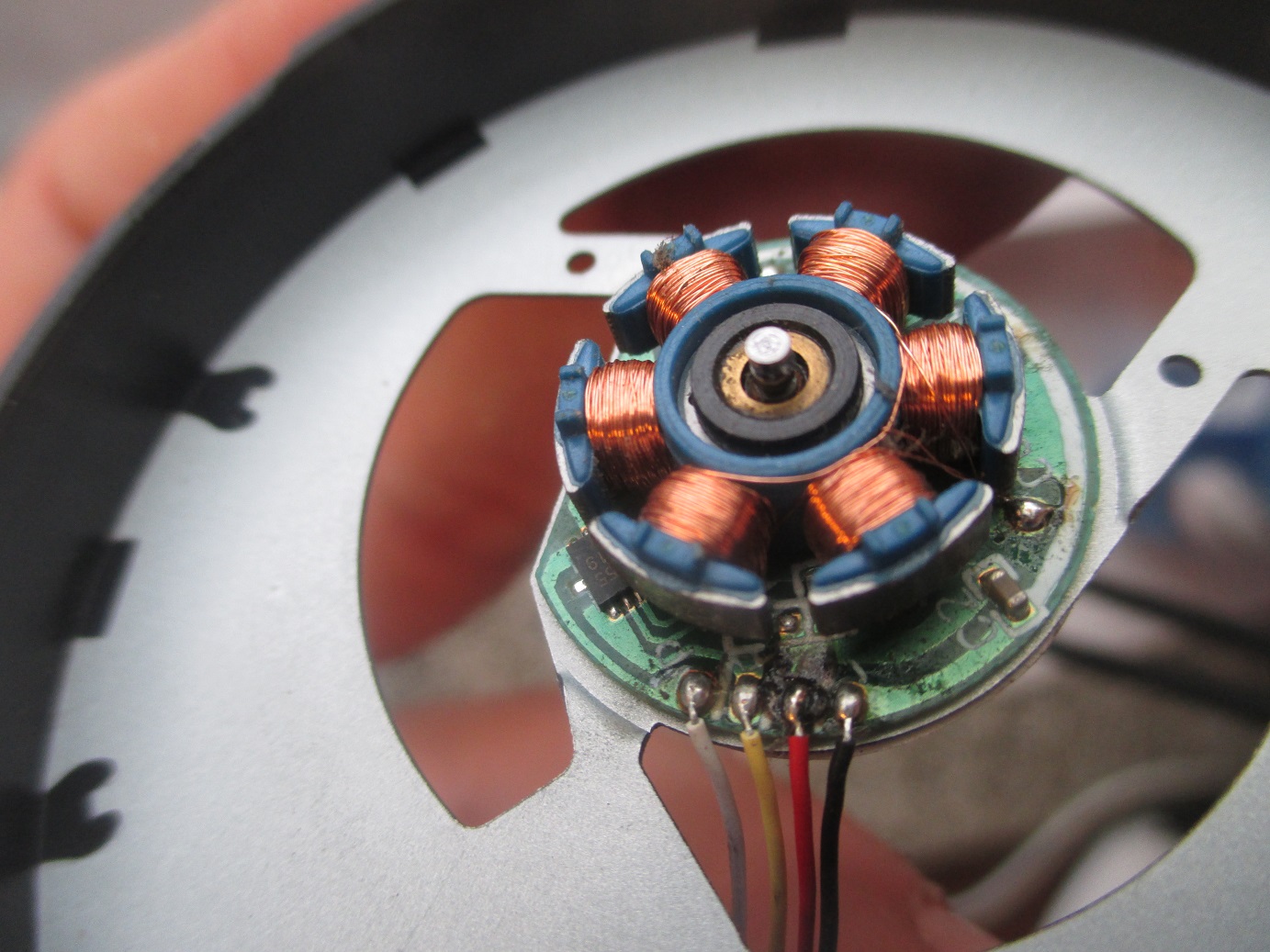

    Postanowiłem potraktować płytę sprężarką, sprężonym powietrzem poczyściłem płytę i o dziwo teraz przy włączaniu chłodzenie zaczęło chodzić, jednak nadal bez obrazu... jakieś pomysły>?
    Kolejna poszlaka, chlodzenie/wiatrak zaczynał chrząkać więc go wyciągnąłem i zauważyłem spięcie na nim, akurat pomiędzy czerwonym i czarnym:
    Lenovo Z580 - Włącza się i chwilę później wyłącza

    wentyl215 napisał:
    jakieś pomysły>?
    Jaki prąd pobiera płyta po włączeniu?
    Co mówi karta diagnostyczna?
    Jeśli sprzęt po upadku można spodziewać się uszkodzeń pod BGA.
  • #9 14972294
    ukladbga
    Posty: 248
    Pomógł: 7
    Ocena: 18
    Ale zanim wyjmiesz płytę powąchaj czy coś czuć,
    Eksperci... Dawno się tak nie uśmiałem.
    A to nie są przypadkiem tylko ślady topiku? Co mówi miernik?

  • #14 14980398
    wentyl215
    Poziom 19  
    Posty: 801
    Pomógł: 11
    Ocena: 64
    Zanim płyta się wyłączy to pokazuje 1.32A później przy wyłączonej 0.21A
    Zauważyłem także, że w okolicach zasilania płyty jest bardzo gorąco... jeśli zlokalizuje najgorętszy element to będzie on do wymiany?
  • #15 14980471

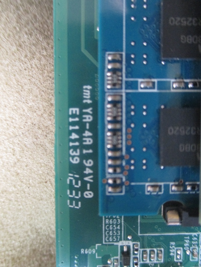

  • #17 14983287
    boro1234567
    Spec od komputerów
    Posty: 26420
    Pomógł: 2772
    Ocena: 1538
    Co konkretnie się grzeje?
    Oznaczenia platformy nie mogę się doszukać.
    Przy podanych objawach i okolicznościach usterki to bym się brał za PCH.
    Masz kartę testową gniazd DDR?

  • #20 14983488
    boro1234567
    Spec od komputerów
    Posty: 26420
    Pomógł: 2772
    Ocena: 1538
    wentyl215 napisał:
    https://obrazki.elektroda.pl/8383591900_1441190354.jpg tutaj jest model,
    To nie jest oznaczenie płyty.
    wentyl215 napisał:
    co to jest PCH?
    Most intela.
