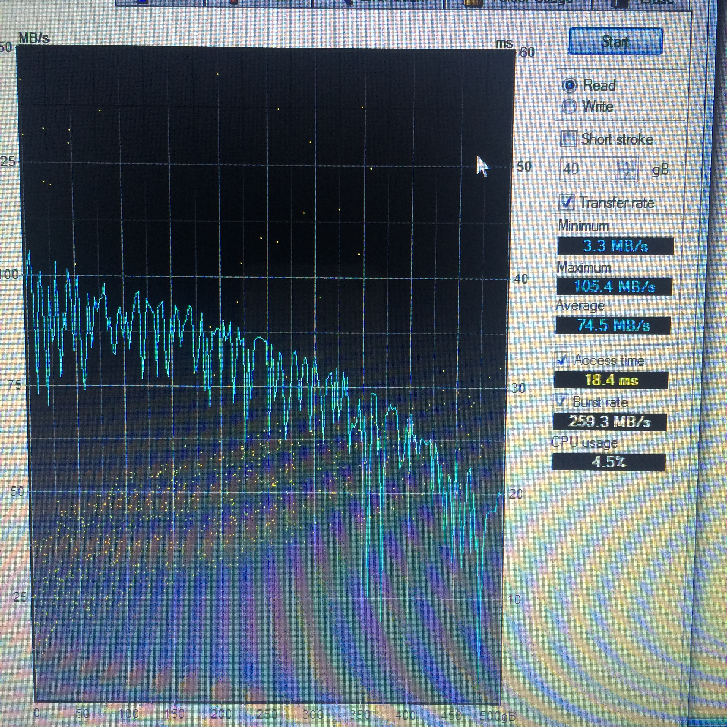

    Proszę o interpretację wyników HDTune. Test robiłem 3x oto zdjęcia, niestety są one wykonane telefonem gdyż często proste czynności na lapku sprawiają problemy, tzn chwilami jest ok kiedy indziej "mniej ok".
    Z góry uprzejmie dziękuję.

    Dysk ma niestabilne sektory - do wykonania procedura testująco-naprawcza z MHDD.
    Załącz zrzuty ekranu - w obrazków powyżej niewiele da się odczytać.

    Wszystko widać, co trzeba, bez wykonania procedury naprawczej się nie obędzie https://www.elektroda.pl/rtvforum/topic1550200.html . 24 niestabilne sektory i nic dziwnego, że są problemy z działaniem systemu i wykonywaniem na nim najprostszych czynności. Czy dysk ok, dowiemy się po wykonaniu procedury.

    Patrząc na parametr (BF) informujący o ilości upadków/uderzeń które zaliczył dysk, można wywnioskować że nie zbyt go szanowałeś.
