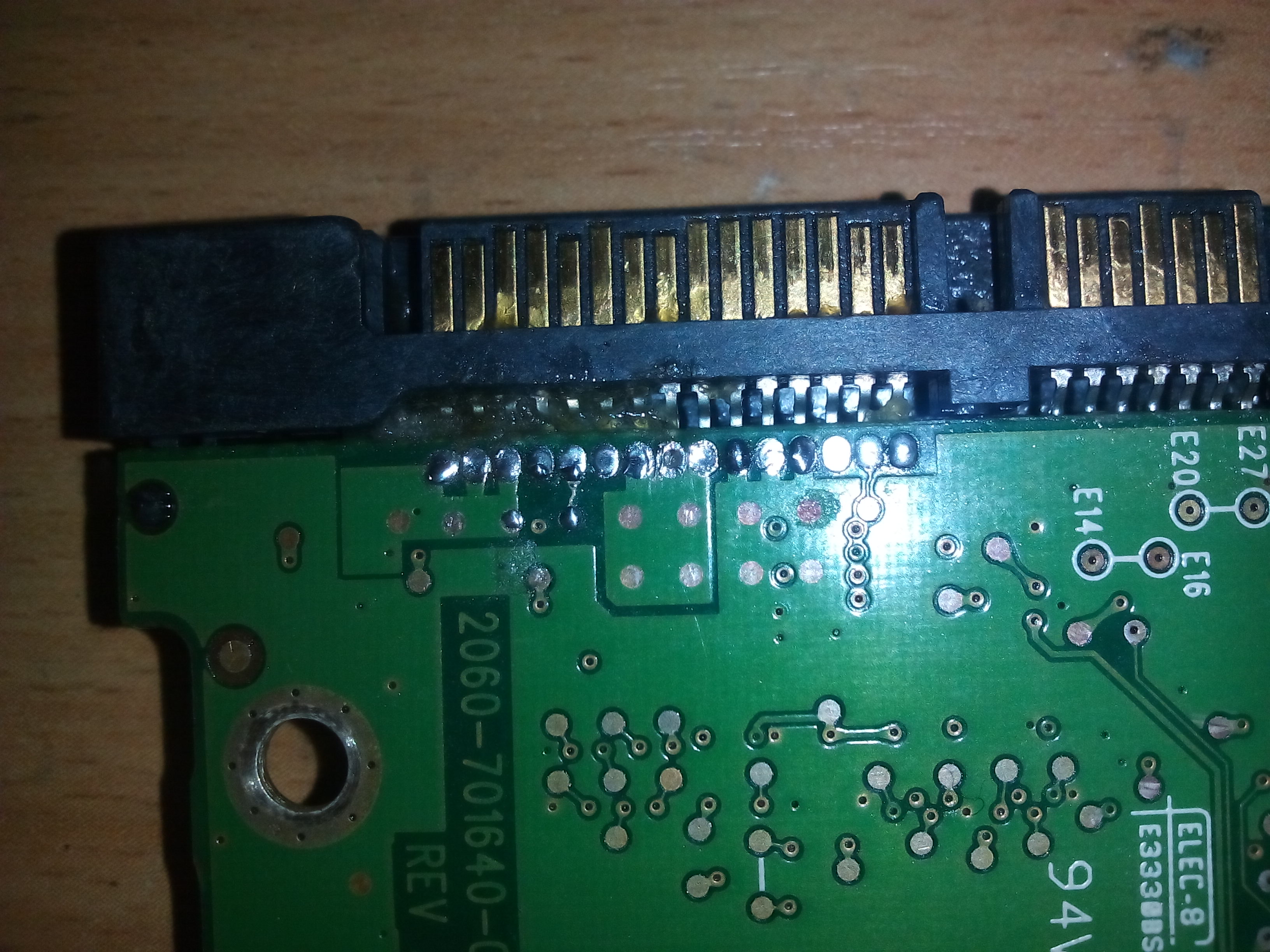

    Posiadam dysk WD Caviar Green 1TB WD10EARS 64MB z bardzo ważnymi danymi. Praktycznie cały był zapełniony. Zaczęło się od tego, że czasami system go nie widział i trzeba było go odłączyć i podłączyć na nowo i wtedy zaskakiwał. Ostatnio zaczęło się to dziać częściej i chciałem już kupić nowy dysk oraz przegrać dane z tamtego, a tu kicha. Dysk nie został wykryty przez system oraz odłączenie i podłączenie jak wcześniej nic nie dało. Słychać było, że startuje ale tak jakby mu coś nie zwierało. Po zdjęciu elektroniki zauważyłem, że niektóre piny złącza się oderwały od płytki więc je zlutowałem, lecz zabieg ten nie przyniósł oczekiwanego efektu, a wręcz pogorszył sprawę, bo dysk teraz w ogóle nie startuje. Po podłączeniu jest martwa cisza, nic nie pracuje.
    Oznaczenie MDL: WD10EARS-22Y5B1
    Oznaczenie elektroniki: 2060-701640-002 REV A
    Czy w tych dyskach jeszcze coś się liczy przy przełożeniu elektroniki? Czy ktoś miałby ew. do niego taką elektronikę? Znalazłem dysk na allegro pasujący oznaczeniom i tu pytanie moje czy elektronika z niego będzie pasować?

    Poprosimy o zdjęcia tego co zostało "naprawione".
    Nie, elektroniki w dzisiejszych czasach nie da się przełożyć.

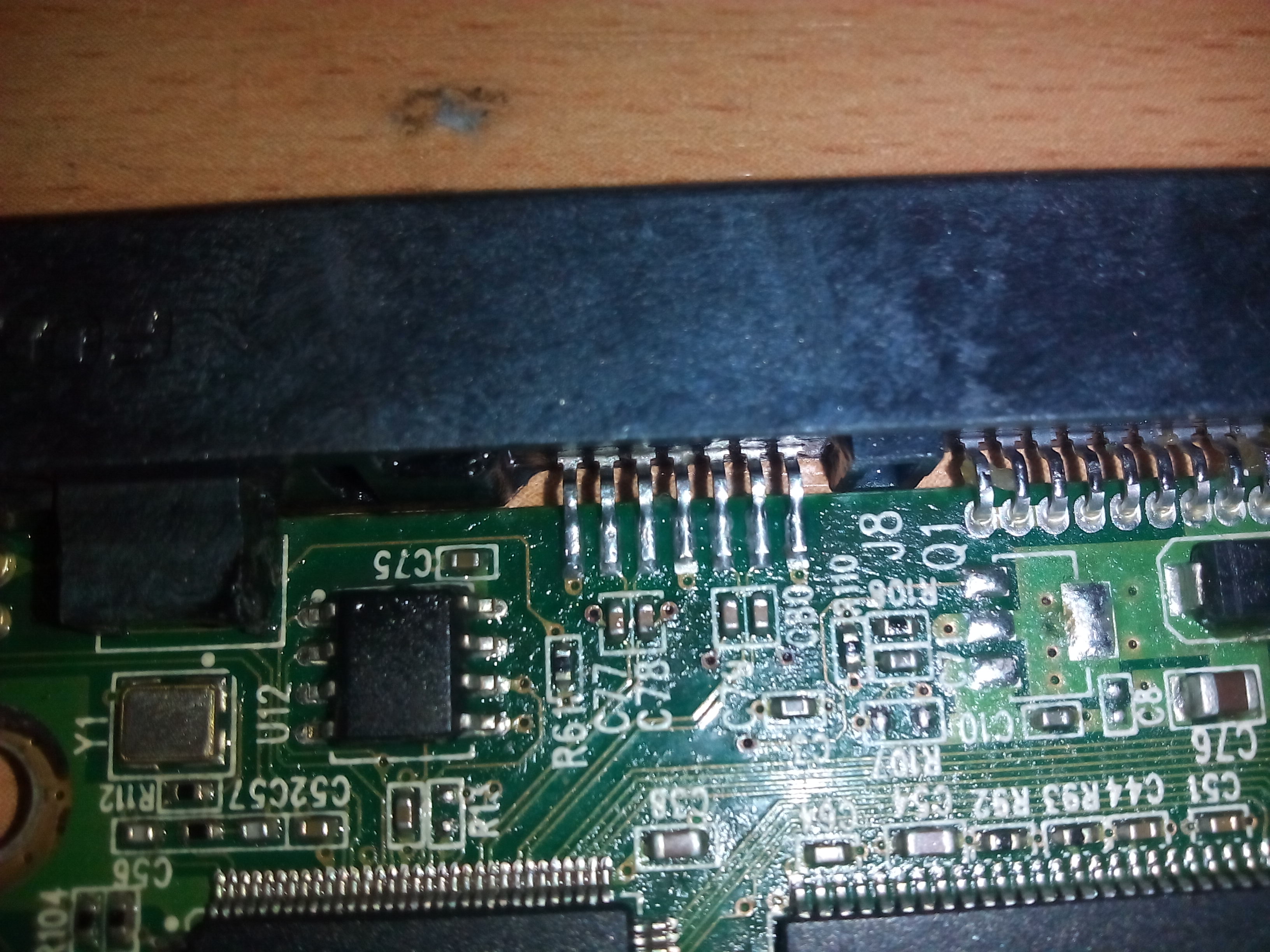

    Zdjęcia są jeszcze sprzed oczyszczenia z resztek topnika.
    WD10EARS 1TB 64MB - Jak wymienić uszkodzoną elektronikę i odzyskać dane? WD10EARS 1TB 64MB - Jak wymienić uszkodzoną elektronikę i odzyskać dane?

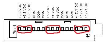

    Poprawiłem luty lecz dysk nadal nie działał. Sprawdziłem multimetrem, że piny 9, 12, 13 są martwe. Po złączeniu ze sobą pinów tak jak zaznaczyłem na obrazku dysk ruszył. Właśnie zgrywam z niego całą zawartość.

    Widocznie uszkodzony port, typowa usterka.
    Jeżeli chodzi o samą plastikową cześć z gniazdami SATA i power można poszukać innego dysku i je sobie wymienić.
    Zbytnio bym się tym nie przejmował.
