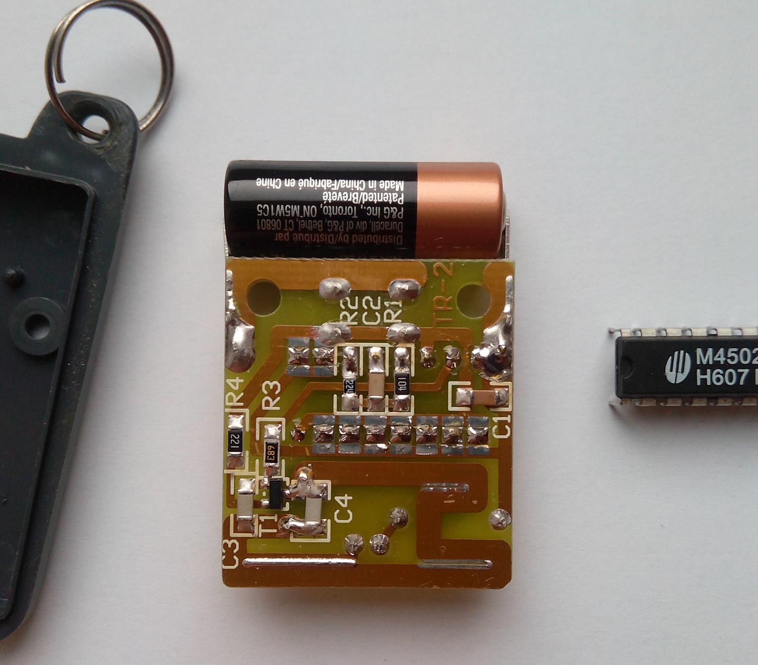

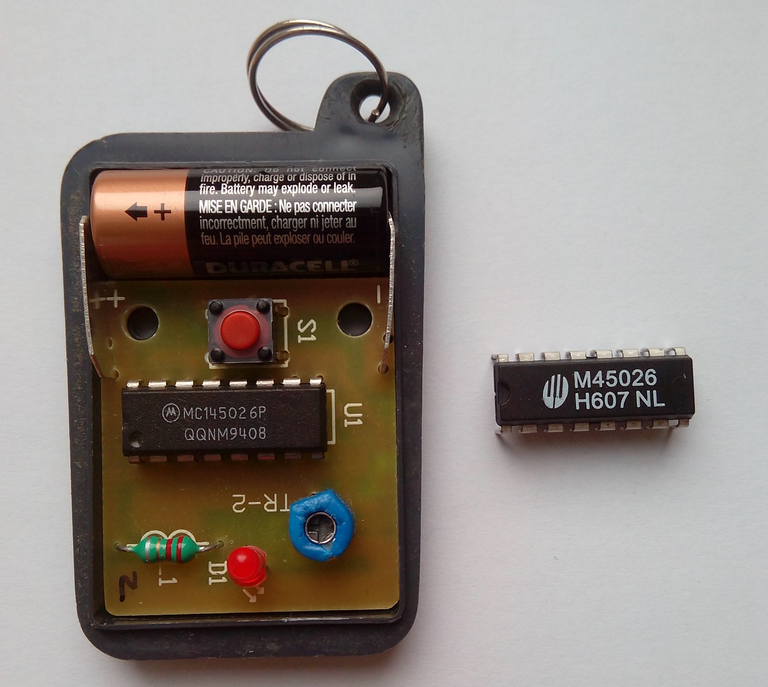

    posiadam jednoprzyciskowego pilota który steruje domofonem , pewnego dnia przestał działać.
    Podejrzewałem że problem może być w centralce , test drugim takim samym pilotem wykluczył to jednak.
    Pilot oparty w oryginale na układzie M45026 , podjerzenie moje padło na układ który wymieniłem na nowy MC145026P który powinnien być odpowiednikiem oryginału.
    Niestety pilot nadal nie działa ,zworki ustawione jak fabrycznie , kręcenie trymerem też nie daje żadnych efektów.
    Może koledzy mieli już taki problem lub wiedzą gdzie kupić takiego pilota nowego.
    Zdjęcia poniżej.
    Pilot z układem M45026 do domofonu nie działa po wymianie na MC145026P Pilot z układem M45026 do domofonu nie działa po wymianie na MC145026P [/img]

    Czy świeci się dioda na pilocie w czasie przyciskania przycisku ?
    Jeśli nie to może być uszkodzona dioda lub tranzystor.
    Może być nawet uszkodzony ten nowy układ.

    Jakiś czas temu naprawiałem taki pilot była uszkodzona dioda D1.

    Oczywiście dioda LED świeci przy naciskaniu przycisku.

    W takim razie należałoby sprawdzić czy nie jest uszkodzony (przebity ) tranzystor.
    Przy sprawnym tranzystorze może być uszkodzony układ scalony który na stałe wysterowuje tranzystor bez wysyłania kodu.
    Trzeba wziąść miernik do ręki i posprawdzać.

    Oscyloskop posiadam jednak sądziłem że obędzie się bez niego , będę musiał chyba jednak zrobić pomiar na drugim sprawnym pilocie .
    Dziś podmieniłem w tym moim wszystko , tj układ na nowy taki sam jak oryginał , tranzystor oraz diodę . Kod ustawiony na "zero" jak seryjnie było. Bez efektu , pozostały jedynie kondensatory w układzie RC oraz dławik.
    Chyba prościej będzie zaprogramować innego pilota niż się z tym bawić ...

    Skoro posiadasz oscyloskop to w czym problem ?
    Sprawdzić czy pracuje generator zegara w układzie scalonym i czy jest sygnał na wyjściu itd.

    Zakup nowego pilota , niestety tego nie udało się naprawić.
