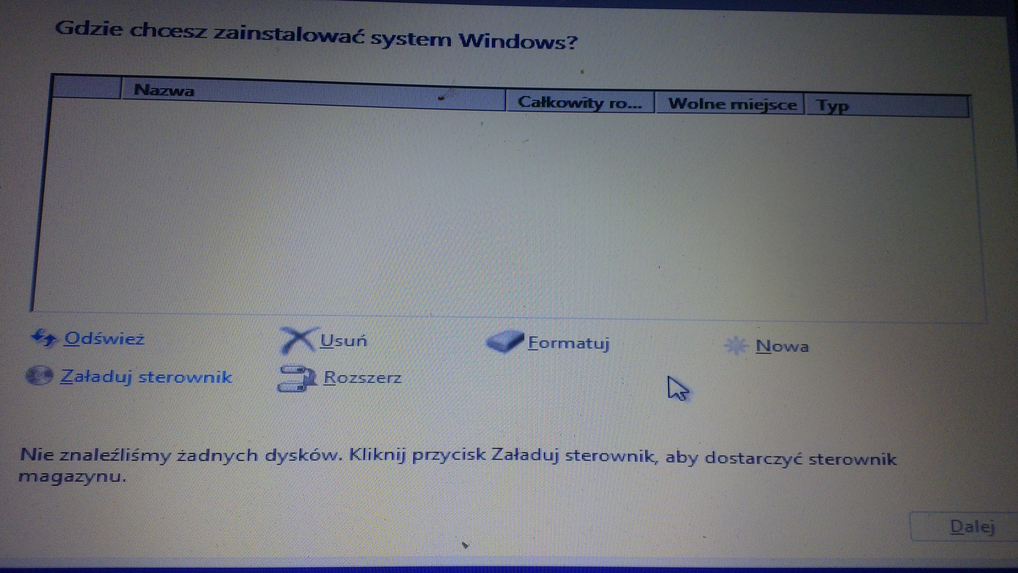

    chcąc zmienić system operacyjny z win 10 na win 8 usunąłem partycje przez co nie mogłem zainstalować systemu gdyż wyskoczył błąd o złym formacie dysku. po kolejnej próbie instalacji komp nie wykrywa już w ogóle dysku. Dysk działa na 100 % bo sprawdzałem go w drugim laptopie, zainstalowałem nawet na nim system ale po włożeniu laptop dalej go nie wykrywał. Widnieje taki o to błąd.
    Hp Pavilion g6 2230sw - brak wykrywania dysku po usunięciu partycji
    Zdjęcie z instalacji
    Proszę o pomoc. Kompletnie nie mam pojęcia co robić.

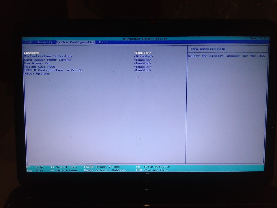

    Zdjecia biosu:
    Nastawiam sie na płyte głowna, bo mało prawdopodobne by uszkodził sie kabel łaczący dysk z płyta

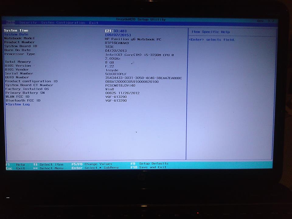

    Proszę o zdjęcie karty "Main".
  • #9 14980269
    mateusz33
    Posty: 182
    Ocena: 26
    prosze:

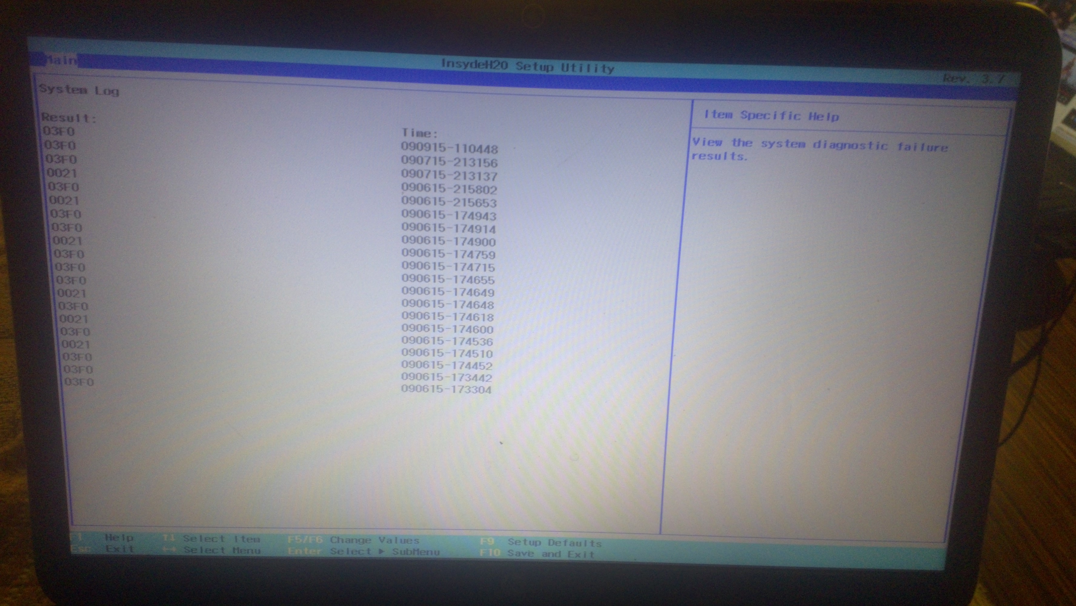

    Jeszcze zawartość "System Log".
  • #11 14982838
    mateusz33
    Posty: 182
    Ocena: 26
    prosze:

    Wszystko było z nim w porządku,
    Chciałem tylko przeinstalować system ponieważ gry nie chciały działać.
    Na poczatku instalator dysk wyszukał, było na nim z ok. 6 partycji, wszystko usunąłem po czym i tak nie chciał zainstalować windowsa, właczyłem jeszcze raz i juz nie było widać partycji, wtedy wyjąłem dysk do innego laptopa i na nim normalnie dało sie zainstalować system. czyli wyglada na to ze dysk działa tylko coś z płyta nie tak,albo z przewodem.
    #14 14983043
    markovip
    Poziom 34  
    Posty: 2736
    Pomógł: 143
    Ocena: 185
    Nie wiem po jakiego czorta Kolega wszystkie partycje usunął...

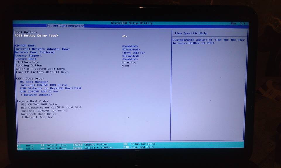

    No nic, proszę jeszcze spróbować w "Boot options" ustawić "Secure boot" na desable oraz "Legacy support" na Enable.
    Dysk twardy jest w formacie GPT, i żeby instalator Windows go wykrył musi działać w UEFI.
    Może taki instalator sobie Kolega zrobić na Pendrive narzędziem który udostępnia Microsoft.

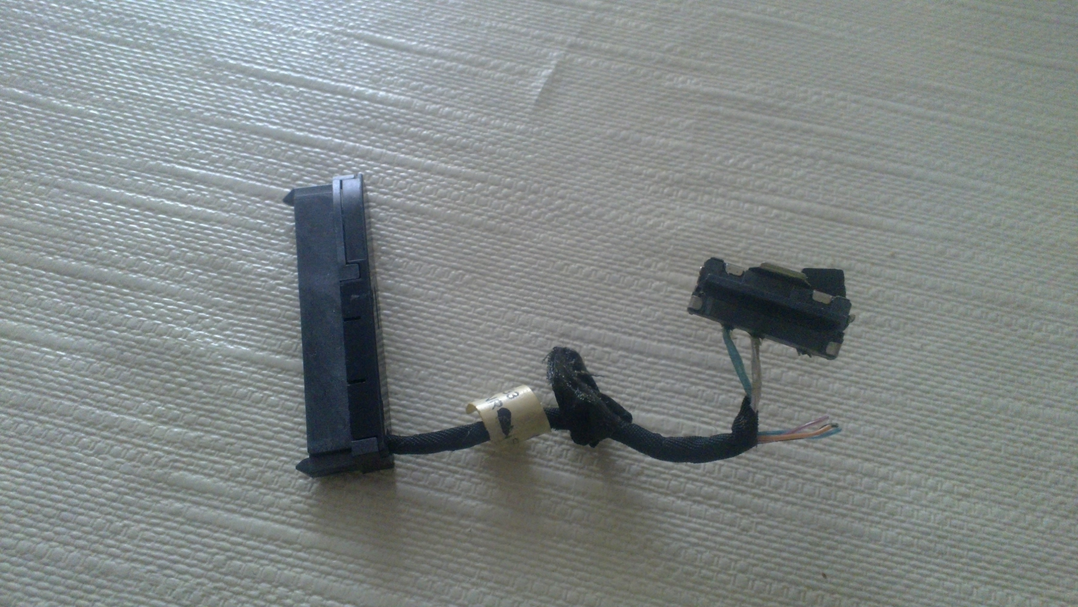

    Bedzie próba lutowania bo nigdzie nie moge dostac tego,nawet w serwisie, dam w weekend znać co wyszło.

    Kabelek kupiłem na znanym portalu aukcyjnym, na szczęście to była przyczyna nie wykrywania dysku.
    Wielkie podziękowania dla markovip za zaangażowanie!!!
