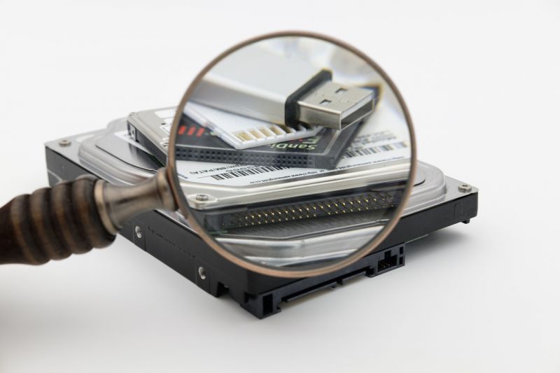

Nośniki danych możemy klasyfikować na wiele sposobów. W szczególności możemy je podzielić na analogowe i cyfrowe. Cyfrowym nośnikiem danych jest taki nośnik, który przechowuje informację w sposób możliwy do zrozumienia przez maszyny, jako ciąg stanów logicznych interpretowanych jako zera i jedynki. Pozostałe nośniki danych nazywamy nośnikami analogowymi. Jednak i w przypadku nośników cyfrowych podstawą określania stanów logicznych są pewne analogowe stany fizyczne digitalizowane w procesach kodowania i dekodowania. Sam proces interpretacji stanów fizycznych jako określone stany logiczne wynika z przyjętej konwencji.
Najczęściej przyjmowanym kryterium klasyfikacji nośników danych są właśnie zjawiska fizyczne leżące u podstawy interpretacji ich jako stanów logicznych. Ze względu na technologię przechowywania danych możemy wyróżnić nośniki:
magnetyczne:
– dyski twarde,
– dyskietki,
– taśmy magnetyczne,
optyczne:
– CD,
– DVD,
– Blu-Ray,
– HD-DVD,
półprzewodnikowe:
– SSD,
– pendrivy,
– karty pamięci,
– pamięci wbudowane (eMMC, MCP...),
rezystywne:
– PCRAM,
– MRAM,
– ReRAM.
– NanoRAM,
papierowe:
– karty perforowane.
– taśmy perforowane.
Z punktu widzenia niszczenia informacji istotna jest klasyfikacja nośników danych na nieulotne (energoniezależne, zdolne do długotrwałego, wieloletniego przechowywania danych także bez podłączenia do źródła zasilania) i ulotne (wymagające dla podtrzymania stanów logicznych ciągłego podawania zasilania). Do tych ostatnich należą pamięci typu DRAM i SRAM. W przypadku nośników ulotnych dla nieodwracalnego usunięcia danych wystarczy na chwilę odłączyć zasilanie. Wówczas tracą one stany logiczne i dlatego dalej nie będziemy się nimi zajmować.

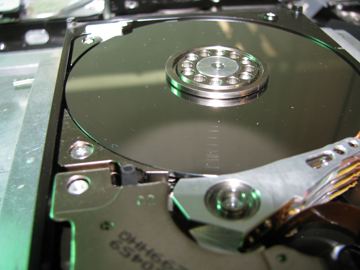

Żeby się odnieść do tego założenia, musimy wiedzieć, co fizycznie jest bitem w zapisie magnetycznym. Jaki stan fizyczny oznacza logiczne zero, a jaki – jedynkę. Aby to zrozumieć, przyjrzyjmy się najpierw sposobowi odczytu z nośników magnetycznych.
Dane z nośników magnetycznych odczytywane są przez głowice unoszące się nad namagnesowaną powierzchnią (w przypadku dysków twardych) lub przesuwające się po niej (w przypadku taśm magnetycznych, dyskietek i niektórych modeli najstarszych, zabytkowych dysków twardych z początkowego okresu funkcjonowania konstrukcji tego typu). Przemieszczająca się pod głowicą namagnesowana powierzchnia indukuje przebieg elektryczny. Impulsy w tym przebiegu indukowane są przez zmienne pole magnetyczne. I to właśnie te impulsy są interpretowane jako logiczne jedynki. Natomiast logicznym zerem jest brak takiego impulsu.
Cóż więc jest obszarem o stałym i zmiennym polu magnetycznym? W każdym ciele wykazującym właściwości magnetyczne możemy wyodrębnić obszary o jednorodnym namagnesowaniu – domeny magnetyczne. Domeny te są od siebie odseparowane ścianami domenowymi – obszarami, w których odwraca się wektor polaryzacji namagnesowania. I to właśnie te ściany są obszarami o zmiennym namagnesowaniu indukującymi impulsy oznaczające logiczne jedynki, a same domeny – obszarami o stałym namagnesowaniu.
Zapis magnetyczny polega na nadawaniu nośnikowi określonego pożądanego uporządkowania namagnesowania powierzchni. W tym procesie domeny mogą odwracać swoją polaryzację, ale także zmieniać swoje rozmiary. Ściany domenowe mogą się przesuwać, zanikać lub mogą powstawać nowe ściany domenowe skutkując wyodrębnieniem nowych domen. Żeby mówić o nadpisaniu logicznej jedynki inną jedynką, po przemagnesowaniu powierzchni ściana domenowa musiałaby się znaleźć dokładnie w tym samym miejscu, w którym w poprzednim namagnesowaniu była inna ściana domenowa. Dlatego w praktyce nie ma możliwości jednoznacznego stwierdzenia, że logiczną jedynką została nadpisana jedynka lub zero.
Poprzednia polaryzacja namagnesowania może mieć wpływ na kształt i szerokość ścian domenowych, a tym samym i na kształt indukowanych przez nie impulsów. Zagadnienie to zostało szczegółowo opisane przez Serhija Kożenewskiego w książce „Перезапись Информации”. Jednak gdybyśmy chcieli odzyskiwać w ten sposób nadpisane dane, to nie poprzednia polaryzacja namagnesowania domen powinna nas interesować, a poprzednie rozmieszczenie ścian domenowych. Wyniki opisanych badań oscyloskopowych nie wskazują, by ustalenie z dostateczną dokładnością rozmieszczenia ścian domenowych w/g stanu sprzed nadpisania było możliwe.
Ponadto nie możemy zapominać i o innych czynnikach wpływających na wysokość amplitud impulsów. W dużym stopniu zależy ona od odległości między ścianami domenowymi. Im bliżej siebie się one znajdują, tym niższe będą indukowane przez nie amplitudy sygnału. Odchylenia zależą też od lokalnych właściwości powierzchni magnetycznej i stanu struktury krystalicznej. Na stan namagnesowania powierzchni oraz parametry odczytywanego sygnału wpływają także zewnętrzne pola magnetyczne oraz wahania temperatury i napięć zasilających dysk twardy.
W przypadku zapisu prostopadłego bardzo istotnym źródłem zakłóceń jest warstwa miękka magnetycznie (SUL – Soft Underlayer) służąca zamknięciu linii pola indukowanego przez głowicę zapisującą. Wprawdzie w czasach, kiedy powstawał artykuł Gutmanna w dyskach twardych wykorzystywano wyłącznie zapis równoległy, jednak współcześnie wszystkie dyski twarde wykorzystują zapis prostopadły Odfiltrowanie wpływu wskazanych wyżej czynników na przebieg sygnału w celu wyizolowania zakłóceń wynikających wyłącznie z poprzedniego stanu namagnesowania jest tym trudniejsze, że część z tych czynników zależy od niemożliwych do wiernego odtworzenia warunków zewnętrznych.

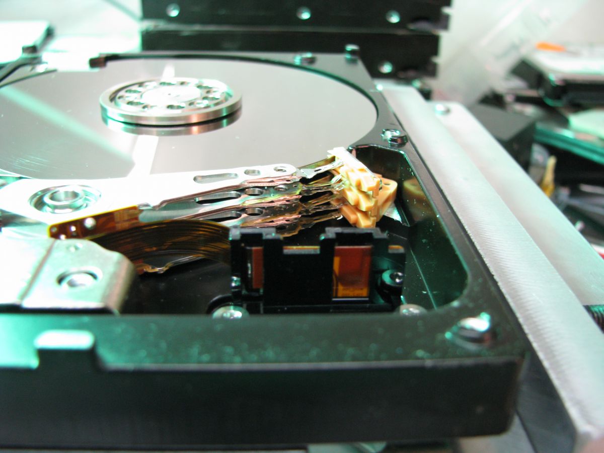

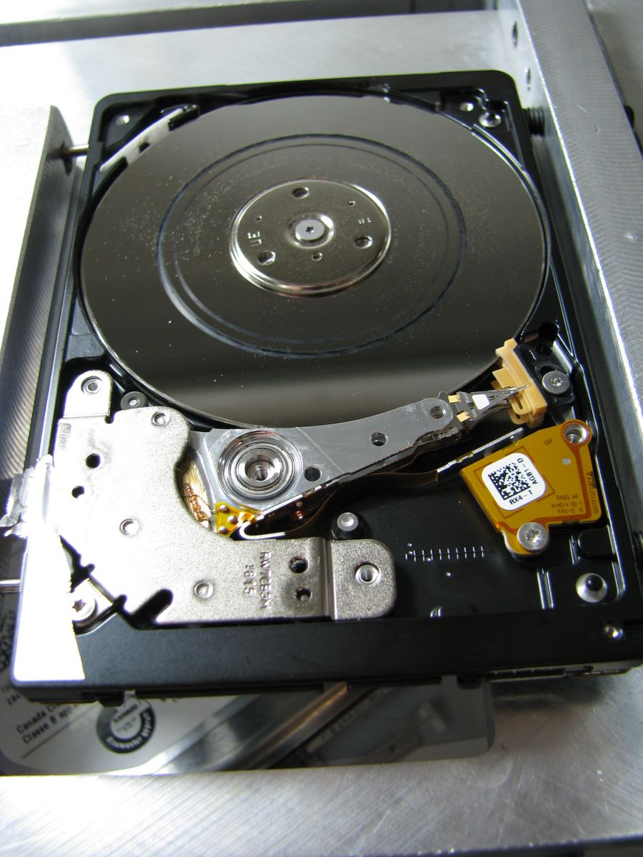

Stwierdzenie to miało sens w czasach, gdy w dyskach twardych do pozycjonowania bloku głowic magnetycznych jeszcze wykorzystywano silniki krokowe. Silnik krokowy, jak sama nazwa wskazuje, obraca się zawsze o zadany krok lub jego wielokrotność. Nie ma możliwości ustawienia go w położeniach pośrednich. I ta właściwość silników krokowych skutkowała ryzykiem zapisu ścieżki ze stałym przesunięciem względem poprzedniego położenia, chociażby przez brak możliwości kompensacji różnic rozszerzalności temperaturowej poszczególnych podzespołów dysku. To właśnie z tego powodu zalecano przed wykonywaniem formatowania niskopoziomowego uruchomienie dysku na co najmniej pół godziny w celu uzyskania równomiernego nagrzania wszystkich podzespołów.
Proces zastępowania silników krokowych liniowymi rozpoczął się mniej więcej w połowie lat '80 i do czasu opublikowania przez Petera Gutmanna jego artykułu zdążył się zakończyć. Kalok – ostatnia firma produkująca dyski twarde z silnikami krokowymi zbankrutowała w 1994 r. Dwa lata, to wystarczająco dużo, by w publikacji chociaż zauważyć obecność na rynku dysków z pozwalającymi na bezstopniową regulację położenia bloku głowic magnetycznych silnikami liniowymi lub co najmniej wyraźnie zaznaczyć, że cytowane wyżej stwierdzenie odnosi się do dysków z silnikami krokowymi.
Silniki liniowe zbudowane są z cewki umieszczonej pomiędzy dwoma magnesami stałymi. Zmienne pole elektryczne indukowane przez prąd przepływający przez umieszczoną w stałym polu magnetycznym cewkę wywołuje ruch tej cewki względem magnesów. Typowym rozwiązaniem są pozycjonery obracające się wokół osi i przemieszczające głowice nad powierzchnią talerzy po łuku, ale w przeszłości stosowano też rozwiązania oparte o ruch posuwisto – zwrotny cewki. Jednak rozwiązane to było bardziej skomplikowane i zajmowało więcej miejsca wewnątrz obudowy i z tych względów zostało szybko zarzucone.
Zastąpienie silników krokowych liniowymi wymusiło zmiany w podsystemie pozycjonowania głowic i śledzenia ścieżki. Bezstopniowa regulacja położenia głowic otwiera możliwości precyzyjnego prowadzenia głowicy nad środkiem ścieżki, ale też wymaga informacji zwrotnej pozwalającej na kontrolę jej położenia nad talerzem. Służą temu rozmieszczone w równych odstępach na powierzchniach talerzy sektory serwo. Liczba sektorów serwo jest różna w różnych modelach dysków. W wielu przypadkach możesz ją sprawdzić w Wiktorii. Jeśli program wyświetla w paszporcie dysku parametr „Wedges”, to jest właśnie liczba sektorów serwo.
Sektory serwo zawierają szereg informacji pozwalających na zidentyfikowanie numeru odczytywanej ścieżki, kontrolę prędkości obrotowej talerzy, poprawną synchronizację sygnału oraz utrzymywanie trajektorii lotu głowicy nad środkiem ścieżki. Z uwagi na cel artykułu skupimy się na tym ostatnim zagadnieniu. Każdy sektor serwo zawiera pola serwodanych generujących sygnał błędu pozycjonowania (PES – Positioning Error Signal, СОП — Сигнал Ошибки Позиционирования). Sygnał ten pozwala na stwierdzenie, w którą stronę i jak bardzo głowica odchyla się od środka ścieżki.
Procesor sygnałowy na podstawie sygnału błędu pozycjonowania może wydać sterownikowi silnika polecenie doregulowania położenia głowicy. Ponieważ typowo w dyskach twardych liczba sektorów serwo przekracza 100 na ścieżkę, w praktyce nie ma możliwości stabilnego utrzymania lotu głowicy wzdłuż krawędzi ścieżki. Jeżeli dojdzie do odchylenia głowicy od środka ścieżki, mechanizm pozycjonowania będzie dążył do jak najszybszego skorygowania jej położenia. Nawet, jeśli kompensacja napotka jakieś trudności, o wiele prawdopodobniejsza jest sytuacja, kiedy głowica będzie oscylowała w pobliżu środka ścieżki, aniżeli, że będzie leciała wzdłuż jednej z jej krawędzi.
Oczywiście możliwe są sytuacje dokonania zapisu z przesunięciem względem środka ścieżki w taki sposób, że kolejny zapis pozostawi nieuszkodzone fragmenty poprzedniego namagnesowania, ale wraz z rosnącą gęstością zapisu taka sytuacja jest coraz mniej prawdopodobna. Jest też skrajnie nieprawdopodobne, że takie odchylenia doprowadzą do pozostawienia nienaruszonych „znacznych części poprzednich danych”. Jeśli już, będą to co najwyżej niewielkie fragmenty, trudne do zaadresowania i zdekodowania, a także do określenia czasu powstania tych zapisów. Bazując na wskazanych wcześniej w tym artykule informacjach wiemy już, że aby móc w praktyce odkodować dane odzyskiwane z krawędzi ścieżki, musielibyśmy dysponować co najmniej całym spójnym sektorem.
We współczesnych dyskach twardych o bardzo wysokiej gęstości zapisu ryzyko pozostawienia fragmentów starych danych wzdłuż krawędzi ścieżki jest znikome. W dodatku taki sygnał byłby silnie zakłócony oddziaływaniem zapisów na sąsiednich ścieżkach. W przypadku dysków wykorzystujących zapis dachówkowy (SMR – Shingled Magnetic Recording) ryzyko to jest całkowicie eliminowane przez częściowe nadpisywanie poprzednich ścieżek przy zapisie kolejnych. Ponadto stosuje się znacznie bardziej zaawansowane rozwiązania w zakresie pozycjonowania i kontroli położenia głowic, np. wielostopniowe pozycjonery. Tym niemniej nawet w przypadku dysków z pierwszej połowy lat '90 nikomu nie udało się zademonstrować praktycznego przykładu odzyskania nadpisanych danych odczytanych z krawędzi ścieżki.
