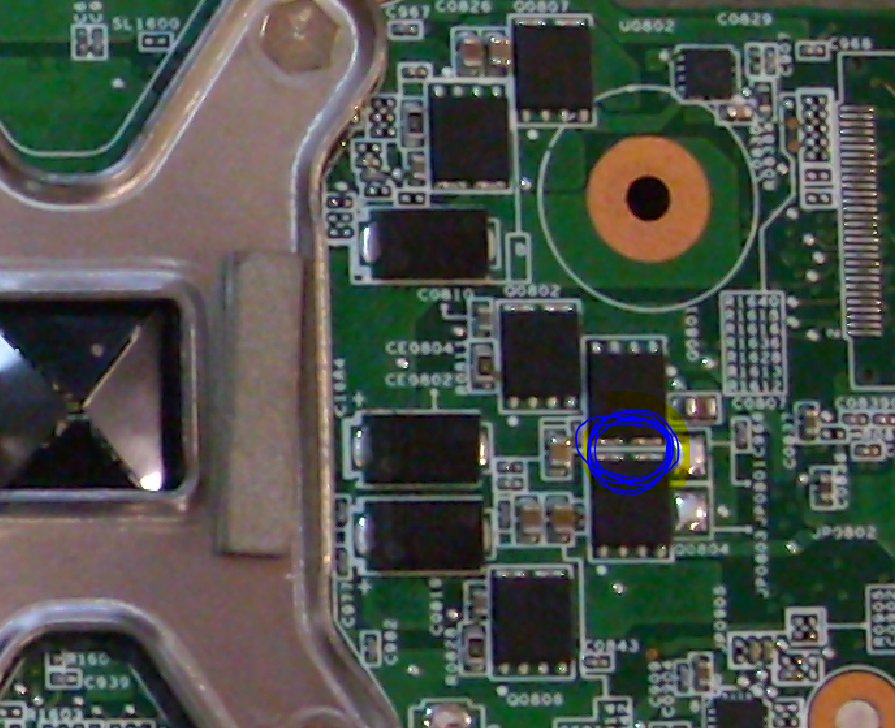

  • #11 14978701
    sk1977
    Spec od komputerów
    Posty: 8047
    Pomógł: 1326
    Ocena: 742
    puchacz11 napisał:
    Cewki mają być przemierzone względem masy?
    Tak. Jeśli nie podaje się pomiędzy czym a czym to z założenia względem masy - to upraszcza opis.
    puchacz11 napisał:
    Procesor, ram, grafika mają być zamontowane podczas pomiarów?
    - procesor możesz wyjąć grafikę na razie zostaw.
    puchacz11 napisał:
    Górne klucze to mosfety? Które?
    - te połączone z cewką i główną gałęzią - postaram się rozpoznać i zaznaczyć na zdjęciach. Pójdziemy na skróty - tylko namierzę główną gałąź.
    Wygląda na to, że główna gałąź jest jak na niebiesko, ale musisz to sprawdzić.
    Hp Elitebook 8570W nie włącza się, potrzebny wsad BIOS
    Masz tak 4 mosfety - ułożone prawie symetrycznie po 2.
    2 są dolne - dolne są połączone z cewką i z masą.
    2 są górne - górne nie mają żadnej nóżki połączonej z masą. Sprawdź czy to te koło zaznaczenia.
    Górne klucze po jednej stronie mają nóżki połączone z cewką a po drugiej stronie jest główna gałąź - której poszukujemy. Nóżka 4 to G mosfeta, połączone ze sterownikiem - nie interesuje nas teraz.
    Mam nadzieję, że to zrozumiałe :) sprawdź czy dobrze zaznaczyłem główna gałąź.

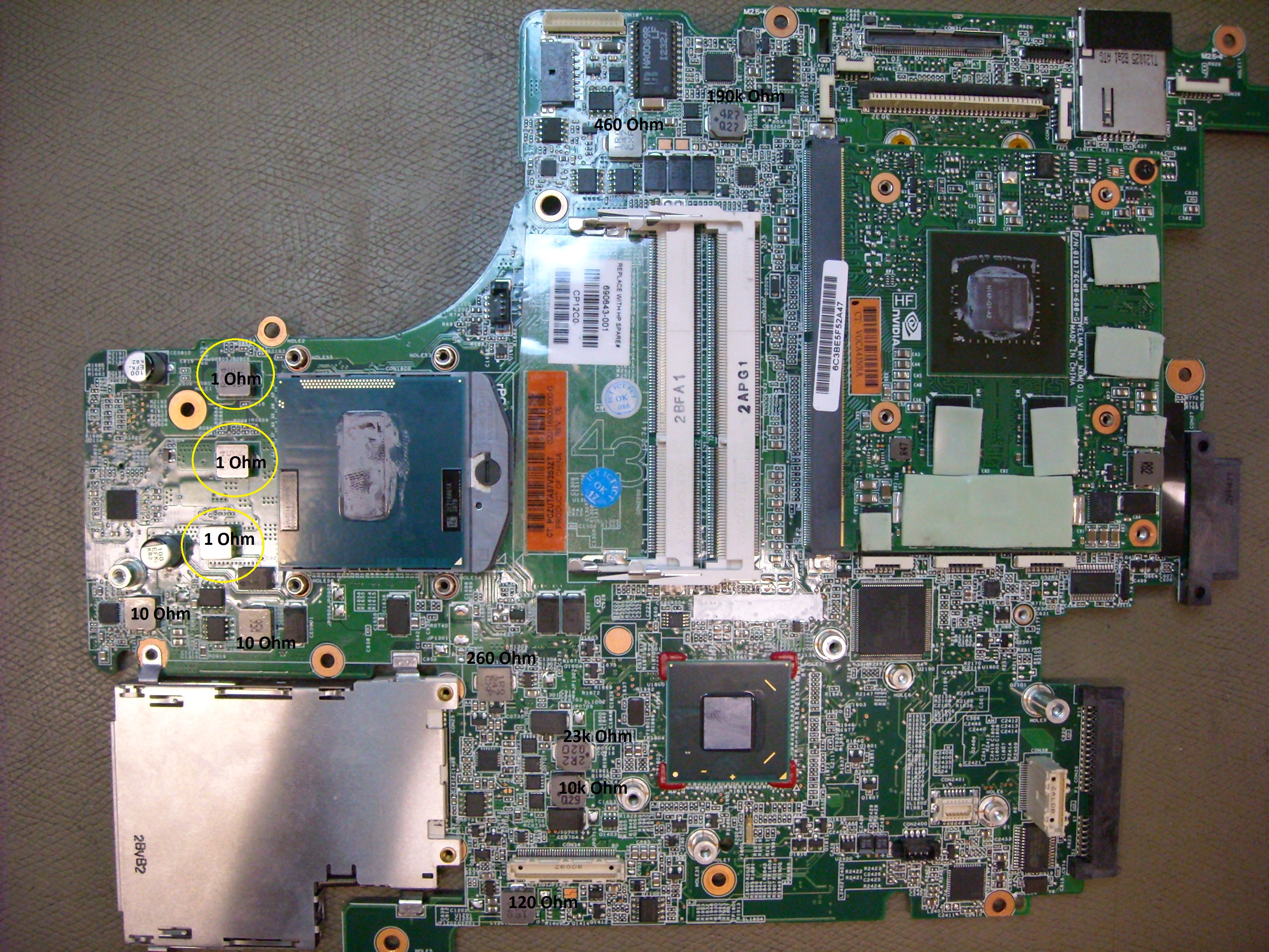

  • #12 14978774
    puchacz11
    Posty: 226
    Ocena: 19
    Pomiary rezystancji cewek z wpiętym CPU
    • Hp Elitebook 8570W nie włącza się, potrzebny wsad BIOS DSCN0443.JPG (2.64 MB) Musisz być zalogowany, aby pobrać ten załącznik.

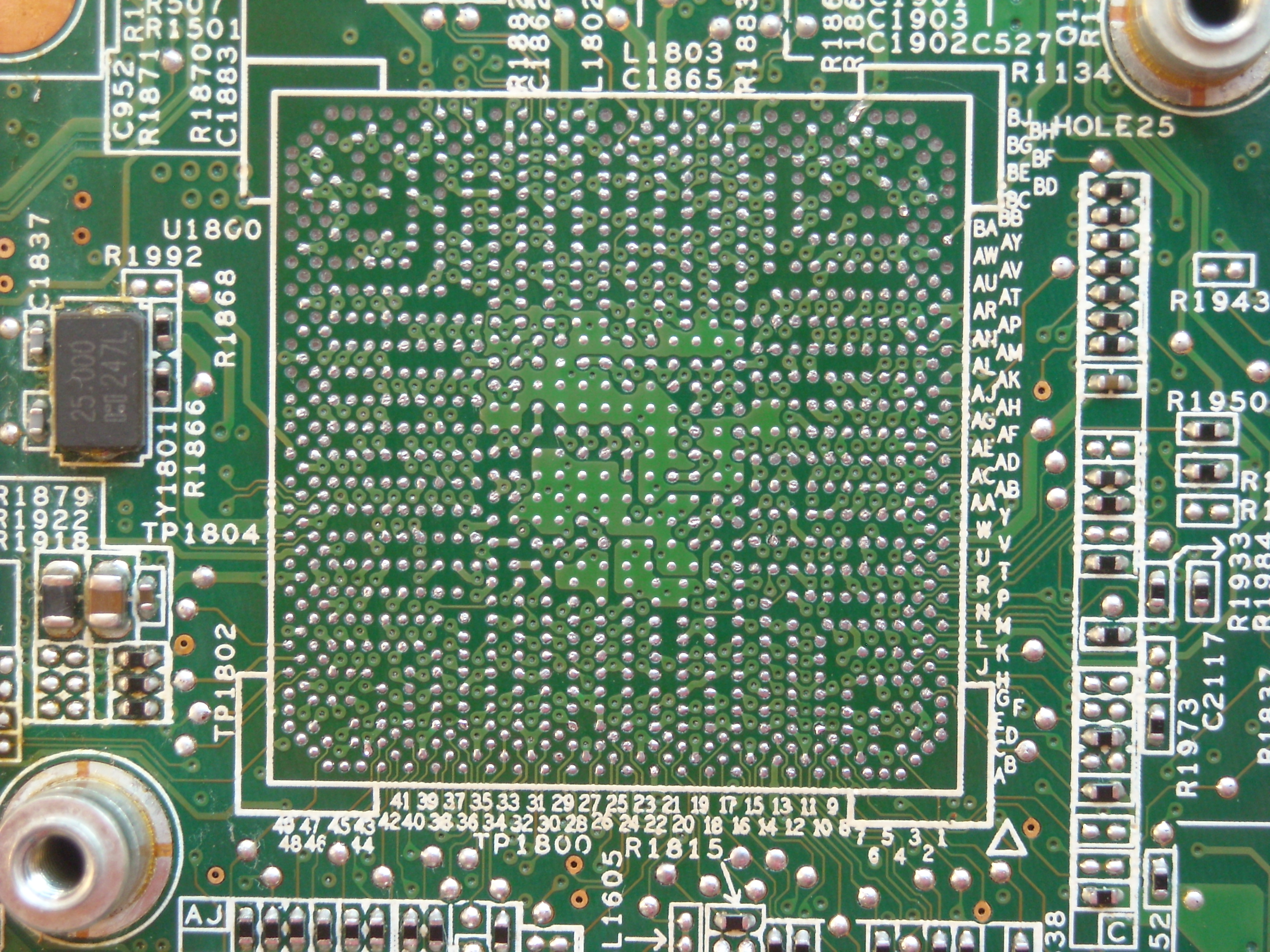

  • #30 15012114
    puchacz11
    Posty: 226
    Ocena: 19
    Czy możliwe jest również przy takim zachowaniu laptopa, że uszkodzona jest jakaś przelotka, ścieżka pod lutowanym mostem?
    Tak jak wspominałem - dwa pady były urwane - zregenerowałem je. Kilkanaście wyparowało całkowicie z płyty - dokładnie je sprawdziłem pod mikroskopem - nie były podłączone do żadnej ścieżki.
    Grafiki niestety nie mam na podmianę.
    Co jeszcze można wziąć pod uwagę przy takim zachowaniu laptopa?
