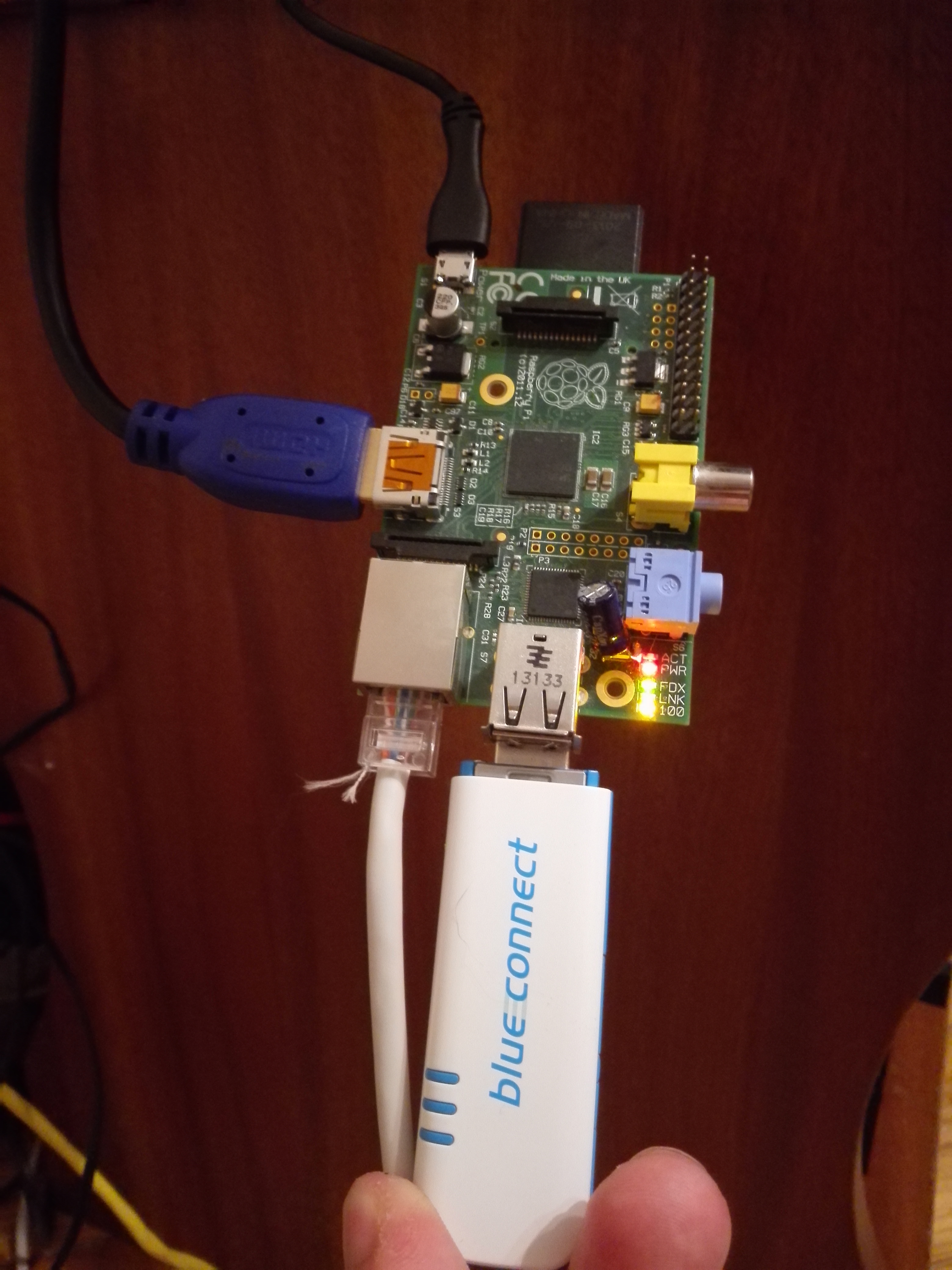

    ja obsluge GSM zalatwilem poprzez modem Huawei E160 + Asterisk gdzie od razu na asterisku moge nagrywac polaczenia.

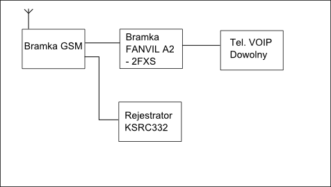

    Bramka GSM z CLIP do rejestratora TRX i telefonu z klawiszami szybkiego wybierania
    Czy takie rozwiązanie jest prawidłowe?
    Rejestrator już jest KSRC332 do którego jest podpięta bramka GSM i z bramki do telefonu "PADAKI". Chodzi mi właśnie aby ułatwić sobie życie - czyli pogrupować telefony na odpowiednie grupy aby przy pomocy 2-3 kliknięć wybierało konkretny nr. telefonu (czyli widzę do kogo konkretnie dzwonie a nie że jeszcze na ściągawce mam kto pod jakim adresem w pamięci telefonu jest).

    Ok. Piszesz ze brama na port na telefon analogowy. Wiec wprowadzilem Ciebie w błąd. Zamiast FXS ma to być port FXO
    Co do linku. Tak takie coś mogłoby rozwiązać Twój problem.
    Ja kwestię przejścia GSM do IP rozwiązałem tak:
    RaspbberyPI (debian + asterisk ) + Huawei E160

    Ok sprawdziłem model bramki:
    SIMADO GFX11
    I jest inaczej podłączone niż na schemacie. Od Bramki GSM idzie przewód 2 żyły do rejestratora i z rejestratora (ta sama RJ) idzie do telefonu MaxCom KXT709
