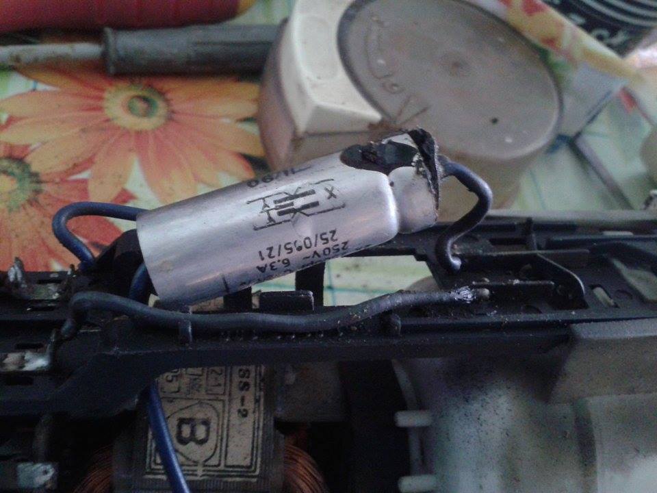

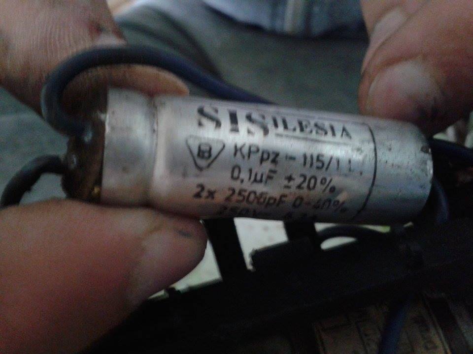

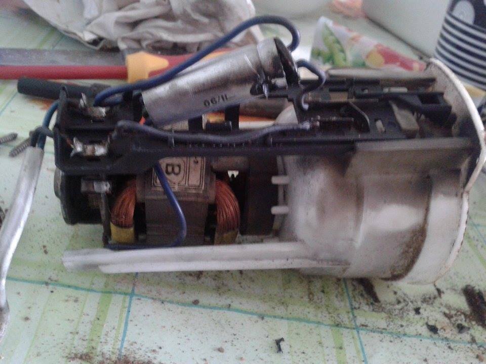

    Witam, młynek na kawę uległ awarii. Rozkręciłem go i uszkodzeniu uległa jedna rzecz. Jak ona się nazywa:
    młynek do kawy-prośba o identyfikacje czści ze zdjęcia młynek do kawy-prośba o identyfikacje czści ze zdjęcia młynek do kawy-prośba o identyfikacje czści ze zdjęcia

    Kondensator przeciwzakłóceniowy.
    Jak chcesz uruchomić młynek na szybko, możesz go po prostu pominąć, ale zwiększysz ilość zakłóceń w sieci zasilającej.
    Za kilka groszy możesz kupić o podobnej pojemności zamontować, co zalecam.

    To jest kondensator przeciwzakłóceniowy , parametry jego są na obudowie

    dzięki za odpowiedzi, wygląda na to że się wylał,bo czarna maź z niego się wydobyła tak jakby smoła i wieczko było otwarte. Czy to może być przyczyną że młynek nie chce się uruchomić?

    Tak, należny sprawdzić czy ma przejście pomiędzy przewodami które wchodzą i wychodzą z kondensatora po obu stronach.
    Można też na czas testu pominąć kondensator i podłączyć bezpośrednio do zasilania

    Tak ja sprawdzam takie silniki poprzez żarówkę ok. 100w , jest to silnik szeregowy i posiada bardzo wysokie obroty i jest " zrywny" ( ma duży moment obrotowy). Żarówka pełni rolę soft statu i zabezpiecza w razie zwarcia przed zadziałaniem bezpieczników w domu.

    Tylko pytanie ten zielony kabelek co wychodzi z kondensatora to masa? Pytam bo nie ma wprowadzenia. (od góry wchodzą do kondensatora 2 kable a od dołu wychodzą 3)

    Tak, to jest "masa" punkt wspólny dla dwóch kondensatorów i w żaden sposób nie może być połączony z siecią ( ani z przewodem L ani N ) . Podczas próby nie wolno trzymać młynka gołymi rękoma za elementy metalowe ryzyko porażenia prądem ! do kondensatora wchodzą dwa przewody N i L a wychodzą N i L oraz tzw. " masa " (zielony lub żółto- zielony) silnika.

    czyli jak polacze te przewody a z masą nic nie będę robił to powinno w teście jal włozę wtyczkę do gniazdka?

    Tak powinno działać , nie podłączony przewód "masa' należy wtedy zaizolować.

    połączyłem przewody i młynek działa. czy muszę kupić ten kondensator czy może być bez?

    Będzie działać bez tego kondensatora, ale młynek będzie emitował znacznie większe zakłócenia. Mogą one wpłynąć na pracę czulszego sprzętu (np. "usłyszysz je" w radiu). Tak że nie musi on tam być, ale powinien.
