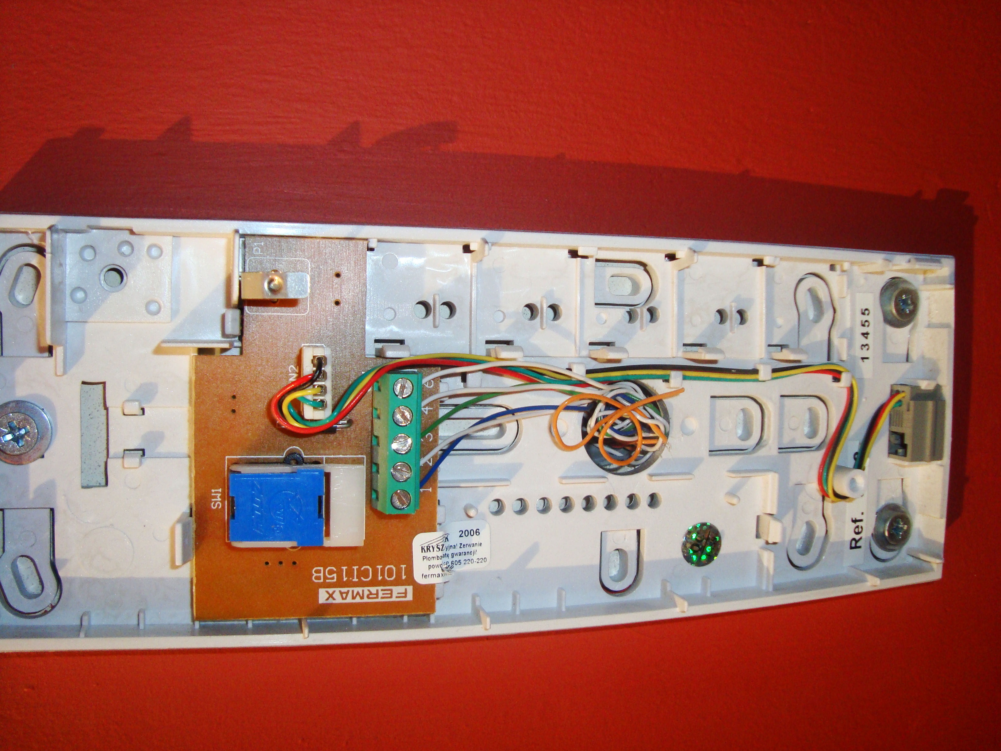

    serdeczna prosba o pomoc - widzialem juz podobny temat na forum jednak bez rozwiazania. Czy ktos prosze moze rzucic okiem na zalaczone zdjecia domofonu i doradzic jak wyciszyc dzwiek dzwonka - wiem, ze wlutowanie potencjometru pomoze, jednak nie wiem gdzie dokladnie jak rowniez jaki bedzie najlepszy. Serdecznie dziekuje w imieniu 3 miesiecznego Jasia :) dziekuje. Pawel Jak wyciszyć dzwonek domofonu Fermax? Proszę o wskazówki i zdjęcia Jak wyciszyć dzwonek domofonu Fermax? Proszę o wskazówki i zdjęcia

    Wstaw potencjometr lub opornik (dobrany) szeregowo z żyłą wywołania (zacisk nr 4).
    Co do wartości to przypuszczam, że jeżeli opornik to 1kΩ będzie odpowiedni. Potencjometr natomiast można dać nawet 2,2kΩ.

    Witam, przepraszam za zwloke - dopiero wczoraj udalo mi sie to zrobic - dziekuje za pomoc - zrobilem jak sugerowano - PIN4 i potencjometr 2kO- dziala jak nalezy-dziekuje za pomoc
