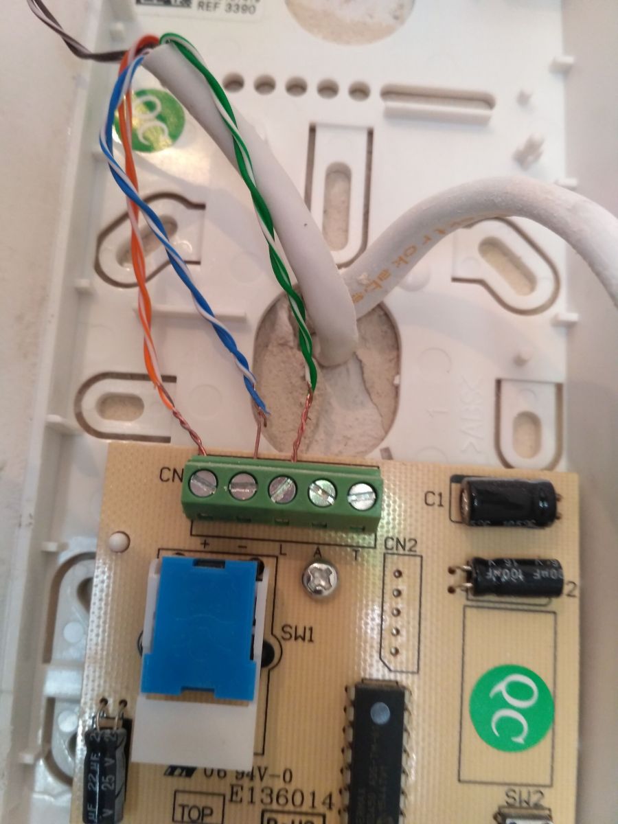

    Szukałem rozwiązania na forum, ale niestety go nie znalazłem. Chodzi o regulację głośności w FERMAX 3390. Unifon jest bardzo głośny i chciałem dorzucić mu potencjometr 1k ohm na wywoływaniu. Z opisów wywnioskowałem, że chodzi o przewód wpięty w gniazdo oznaczone literą T, ale niestety przy oporze poniżej 500ohm domofon dzwoni normalnie, a powyżej tej wartości nie dzwoni w ogóle. Urządzenie wydaje dwa różne dźwięki w zależności czy ktoś dzwoni dzwonkiem czy domofonem z klatki. Oba dźwięki są bardzo głośne.
    Z góry dziękuję za pomoc.

    Pod zaciskiem z literką T jest lokalny dzwonek, dlatego przy małych rezystorach jeszcze działa a przy większym już nie. Traktuje to jako przerwę. Nie jest to zatem miejsce, gdzie można ściszyć sygnał wywołania.
    Innymi słowy przycisk lokalnego dzwonka podłączony jest do zacisku "-" i zacisku "T".
    Instalacja w tym systemie jest 3 żyłowa.
    Tu przykład typowego podłączenia (bez przycisku lokalnego).

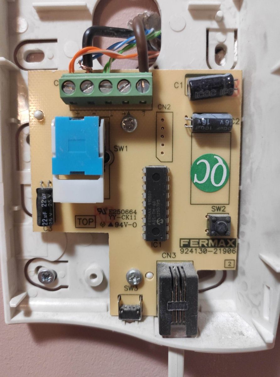

    Czy w takim razie jest możliwość zmniejszenia głośności w tym modelu?

    Gdyby na kabelku dochodzącym do wkładki słuchawkowej wstawić potencjometr lub dobrany rezystor. Jednak wtedy i rozmowa byłaby cicha. Dysponując schematem ideowym można by było coś wykombinować przy samych widełkach. Jednak to już zadanie dla jakiegoś elektronika.

    Postanowiłem rozwiązać to w inny sposób. Zastosowałem gąbkę przymocowaną na stacji w miejscu gdzie znajduje się głośnik mikrofonu. Słuchawka odłożona- wycisza się dzięki gąbce. Słuchawka podniesiona - głośność rozmowy normalna.
