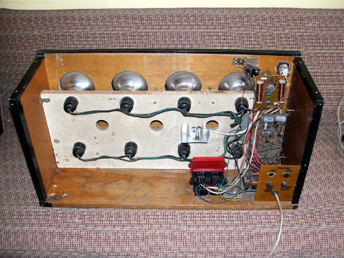

    Witam, jakie rozwiązanie polecacie? Najbardziej przeraża mnie front, myślałem z blachy aluminiowej, ale czym dziury wyciąć. Deski jak nie uda się idealnie wyciąć to obkleję jakimś materiałem.

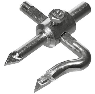

    Wiele zależy od mocy żarówek ,ale płyta frontowa z materiałów termoplastycznych i łatwopalnych odpada.Blacha aluminiowa za droga,stalowa ocynkowana godnia ją zastąpi i jest łatwiejsza do pomalowania.
    Otwory w stalowej blasze wytniesz nożem zakładanym na wiertarkę , a służącym do wycinania okrągłych otworów w glazurze
    Wolniutkie obroty i odrobina cierpliwości , pozostanie obrobić krawędzie pilnikiem Jak wyciąć otwory w aluminiowej obudowie kolorofonu?

    Ja też myślałem wywiercić i potem pilnikami, takie rękodzieło :d A front przydałby się taki ze względu na to, że lepiej jest dołączyć potencjometry.
    Myślałem zrobić to na szkiełkach z lamp tych par36, żarówki 100w, do jabla j50. Tylko przydałoby się zrobić ścianki na żarówki, czy nie będzie tam za gorąco?
