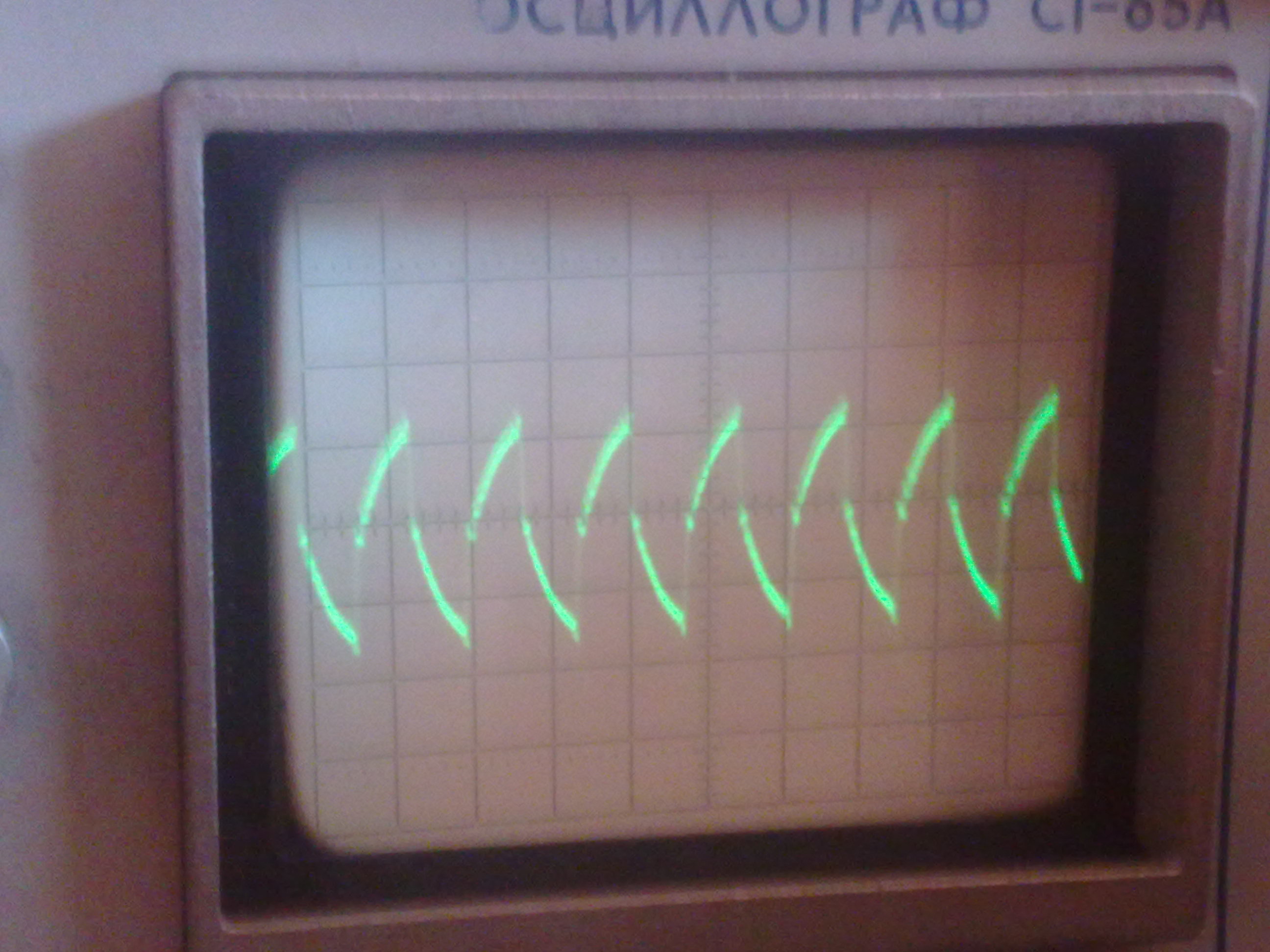

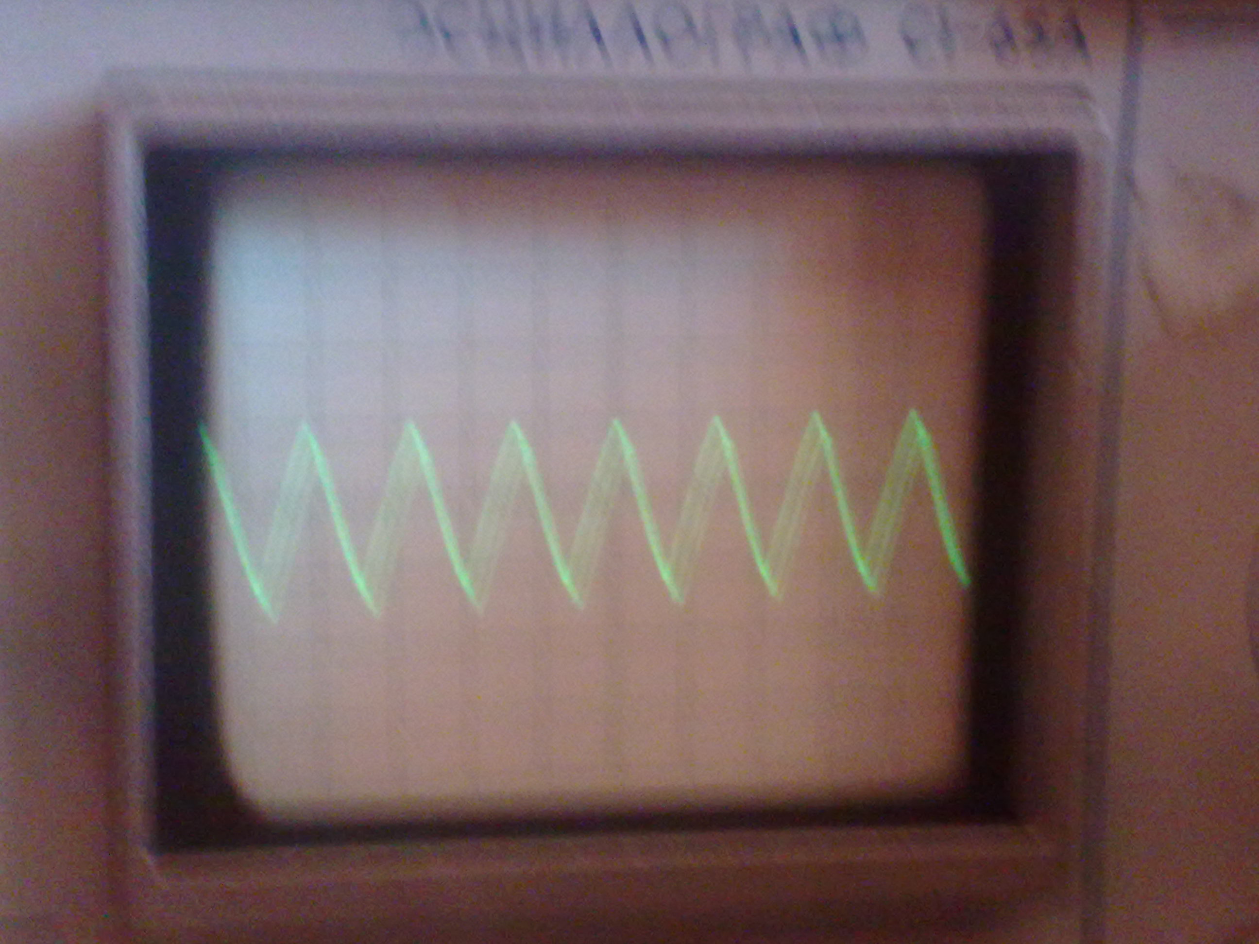

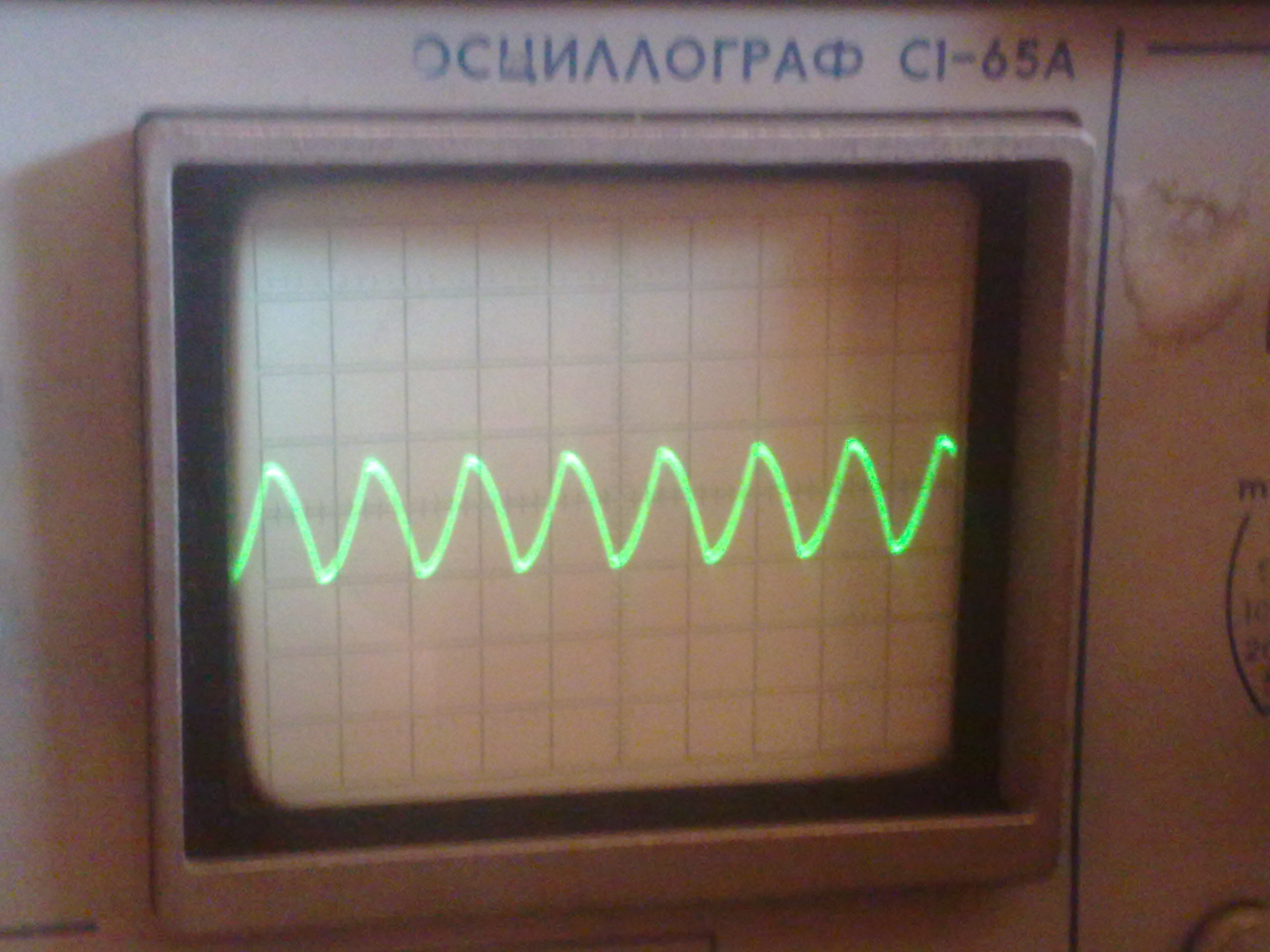

    Lewy kanał w moim radmorze zniekształca, czytałem wiele tematów, wymieniałem tranzystory i kondensatory na PWR i nic to nie dało.
    Zrobiłem także pomiar oscyloskopem 1khz na wejściu końcówki mocy.
    Prawy, sprawny kanał:
    Prostokąt
    Radmor 5102 TE - Lewy kanał zniekształca mimo wymiany tranzystorów i kondensatorów
    Trójkąt
    Sinus

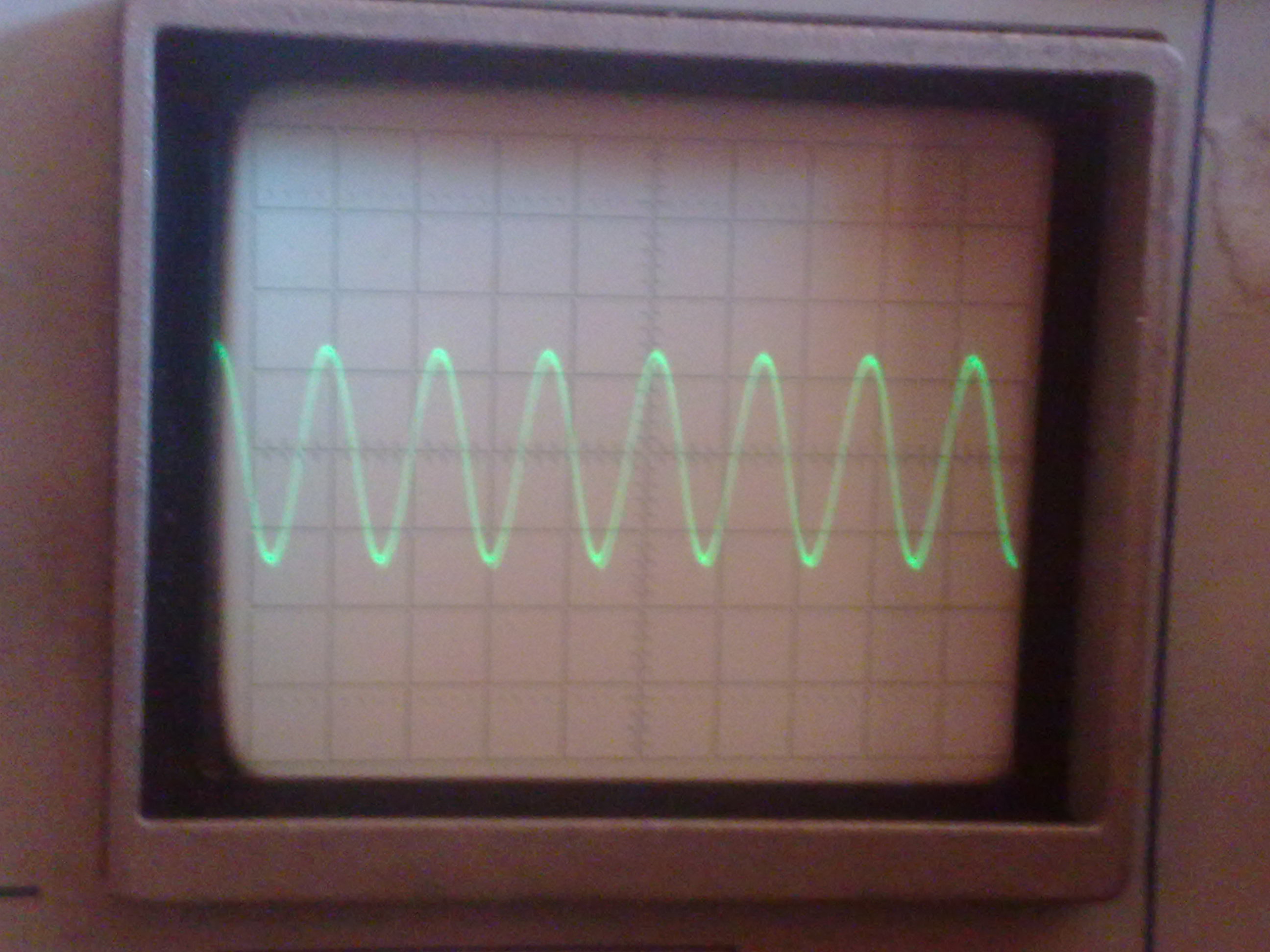

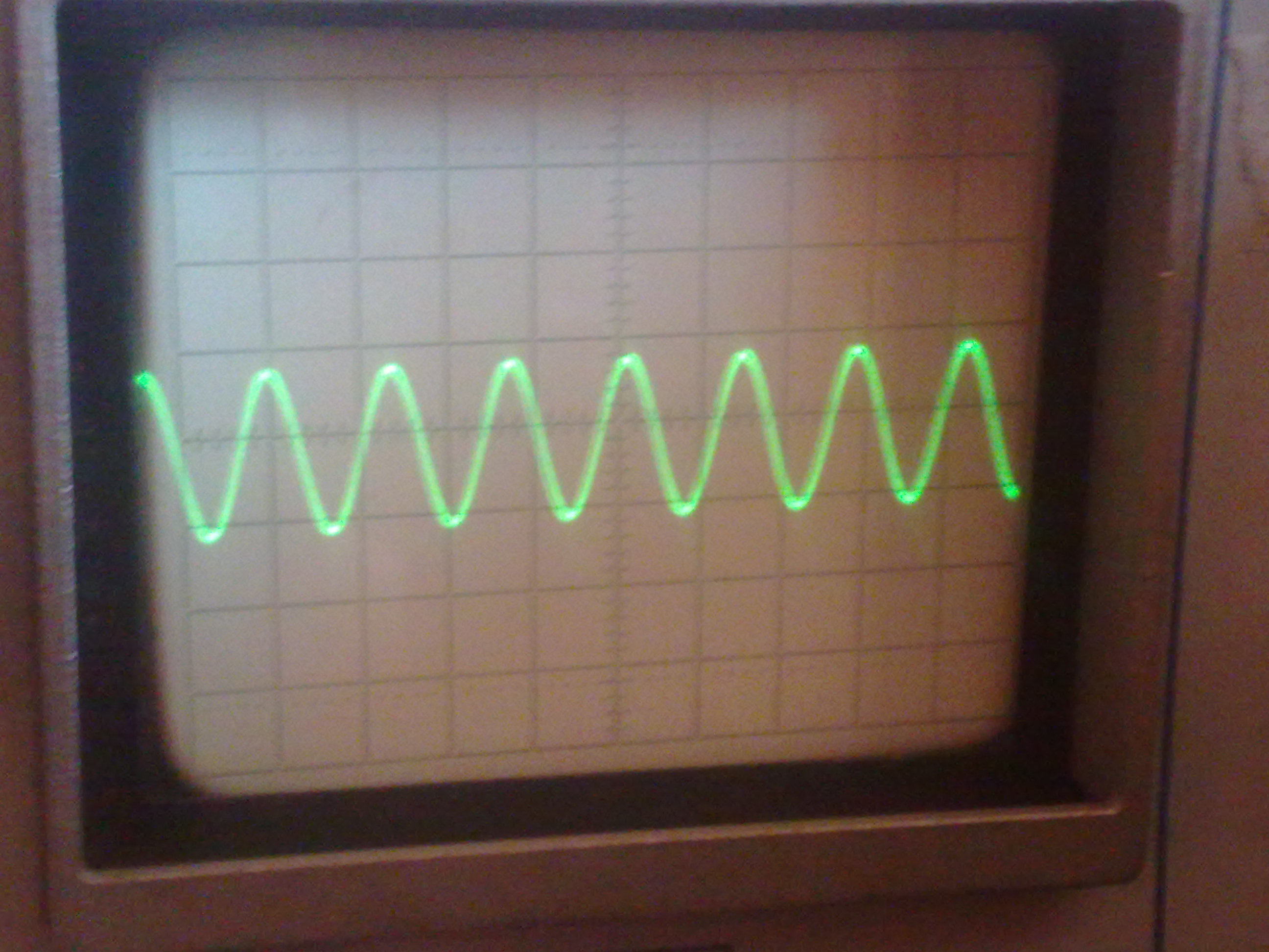

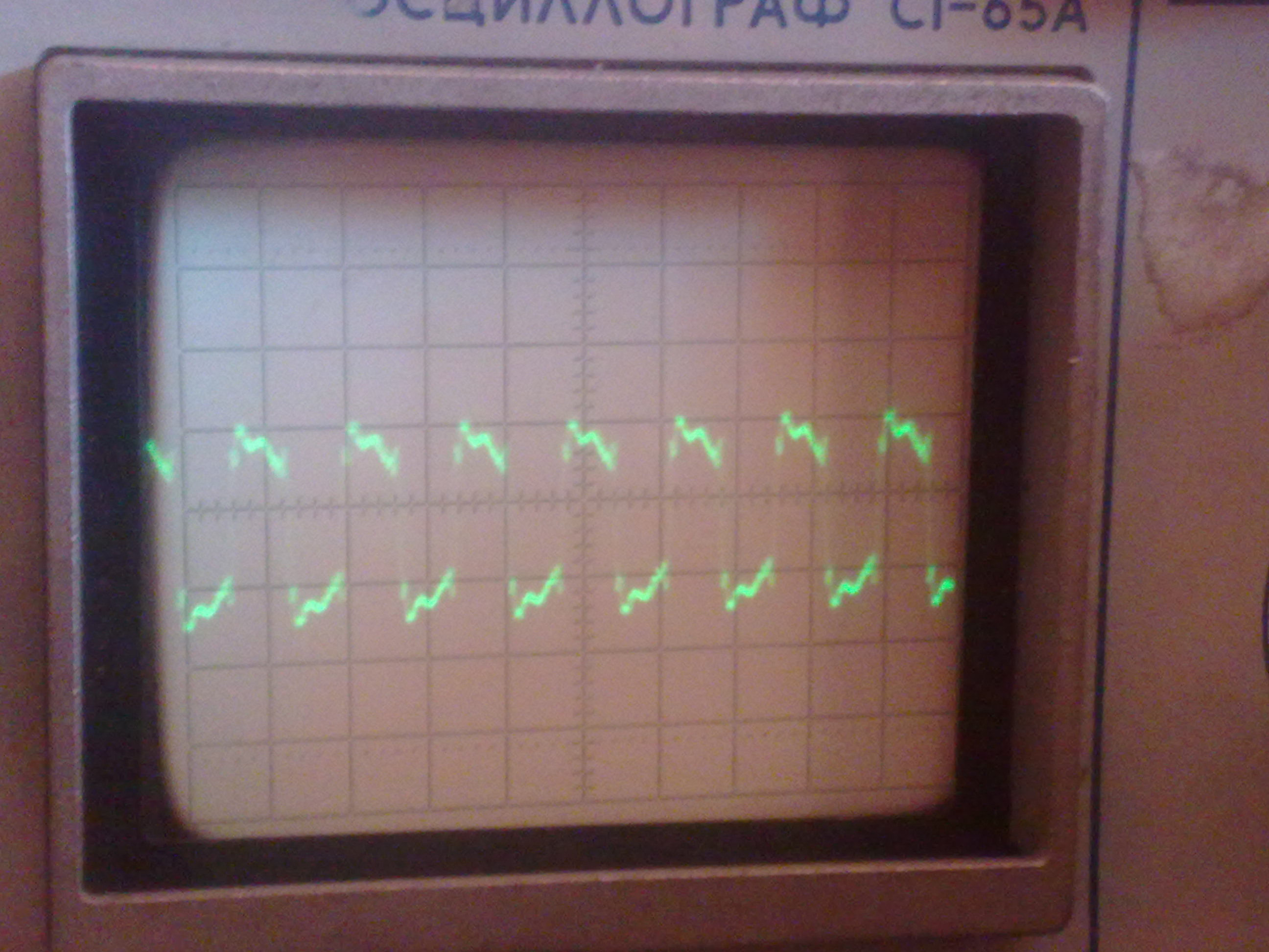

    Lewy zniekształcający kanał
    Trójkąt
    Prostokąt
    Sinus
    Czy jest jeszcze jakiś element który mógł ulec uszkodzeniu poza elektrolitami i tranzystorami?

    PWR to wzmacniacz z regulacją barwy. Oscylogram prostokąta wskazuje na znaczne osłabienie wysokich tonów. Jeśli rezystory są sprawne, tranzystory też, napięcia poprawne to pozostają kondensatory, potencjometry barwy i ewentualnie zimne luty.
