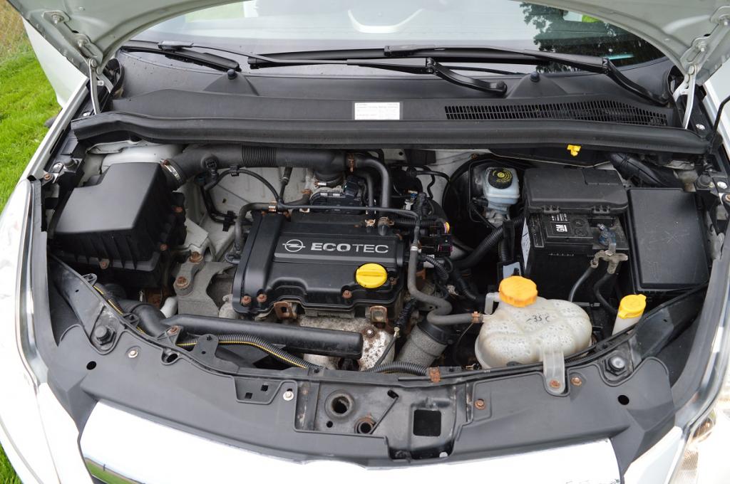

    Samochód to Opel Corsa D 1.0 benzyna 3 cylindry.
    Pytanie jednak raczej bardzo ogólne.
    Silnik nie odpala. Zalewa paliwem. Iskra jest.
    Czy ktoś może mi powiedzieć jaka powinna być długość wtrysku przy rozruchu dla tego silnika w [ms]?
    Na oscyloskopie zanotowałem 25-32 [ms] co wydaje mi się dużym wynikiem porównując do innego silnika benzynowego pracującego na wolnych obrotach 2[ms].
    Czy może to normalne przy samym rozruchu? (silnik jak już wspomniałem nie odpala).

    Czas (nie długość) wtrysku zostaw na później, sprawdź ciśnienie sprężania bo te silniki lubiły je gubić.

    Łańcuch rozrządu ok. ? Nic się nie przestawiło?

    Kompresja jest ok.
    Samochód ma raptem 17tyś km. Rozrządu nie sprawdziłem jeszcze ponieważ nie posiadam blokad do tych silników. Jest natomiast dziwny objaw (stąd moje pierwsze pytanie o czas wtrysku). Ciśnienie paliwa w granicach 2,5 bar (wzorowo) natomiast po osuszeniu świec i odłączeniu pompy paliwa silnik zapala na chwilę aż zabraknie paliwa. Czyli tak jakby przy niskim ciśnieniu (a co za tym idzie, mniejszej dawce paliwa) odpalał.

    Sprawdź temperatury z czujników.Jak doszło do usterki?

    Został zgaszony i już nie odpalił - podobno.
    Mam natomiast świeży ślad. Istnieje duże prawd.że to jednak przestawiony rozrząd gdyż po zdjęciu pokrywy zaworów nacięcia na końcach wałków rozrządu nie są jednakowo ułożone (tam gdzie wchodzi zapewne blokada). W środę przyjdą blokady, więc będę wiedział na 100%. Zastanawiające jest jednak to dlaczego odpala na 2-3s. bez ciśnienia w układzie paliwowym :roll:

    Dla tego silnika na zimnym czas wtrysku 8-9 ms, po uruchomieniu spada na 4 ms,
    pracuje na b. jał. 1,5 ms.
    Pojęcie względne, nie zdziw się jak czujnik cieczy pokaże -20 stopni a zobaczysz czas wtrysku grubo ponad 30 ms.

    Sorry za wpis nie zwróciłem uwagi na silnik, to jest standardowa usterka w starszych modelach corsy.

    Super dzięki za czasy wtrysków chociaż to pewnie nie będzie sprawą.
    Rozrząd przestawiony na wałku wydechowym, a ponieważ nie ma na nim czujnika to nawet błędów nie wykazywał.
    Nie zrobiony jeszcze ale raczej wszystko wróci do normy.
