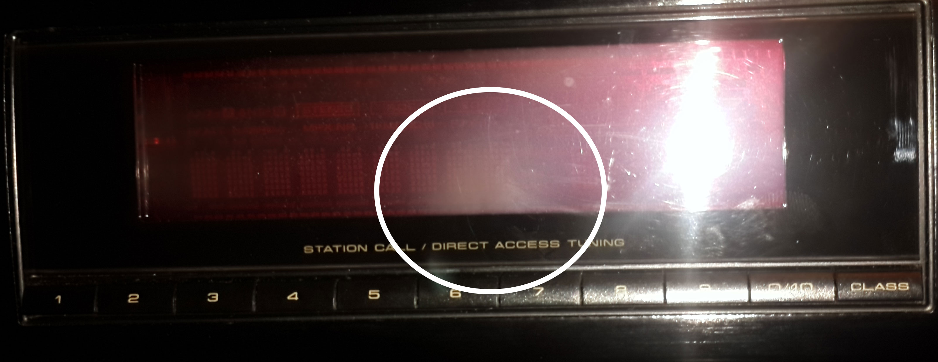

    Witam forumowiczow. Kupilem ostatnio tuner Pioneer F 504 i zauwazylem ze na szybce od wyswietlacza widac plame. Wyglada to jak odcisk palca, czy tez jak by bylo zaparowane i tylko pod pewnymi kątami. Sa tam chyba dwie szybki, jedna za drugą i na pierwszej z nich od wewnatrz wystepuje to "zjawisko". Rowniez pelno jest tam drobinek kurzu po wewnetrznych stronach dwoch szybek.
    Sam wyswietlacz swieci jak nowy i wszystko dziala ok , ale strasznie drazni mnie ta plama. Czy da to sie jakos wyczyscic?
    Zamieszczam zdjecie, przepraszam za jakosc , ale zabrudzenie widac.
    Jak wyczyścić plamę i kurz na szybce tunera Pioneer F 504?
    Jutro rozkrece ten tuner, ale obawiam sie , ze nie dostane sie do tego miejsca bo pierwsza szybka od wewnatrz moze byc klejona. Ktos moze mial podobny problem?

    To jest kurz. Szybki mogą być klejone (mowa o wewnętrznej, oczywiście. Zewnętrznej nie trzeba ruszać), wtedy trzeba rozkleić. Najprawdopodobniej wewnętrzna jest klejona punktowo, skoro dostał się kurz. Trzeba rozkleić, wyczyścić (delikatnie, by nie porysować), skleić z powrotem.
