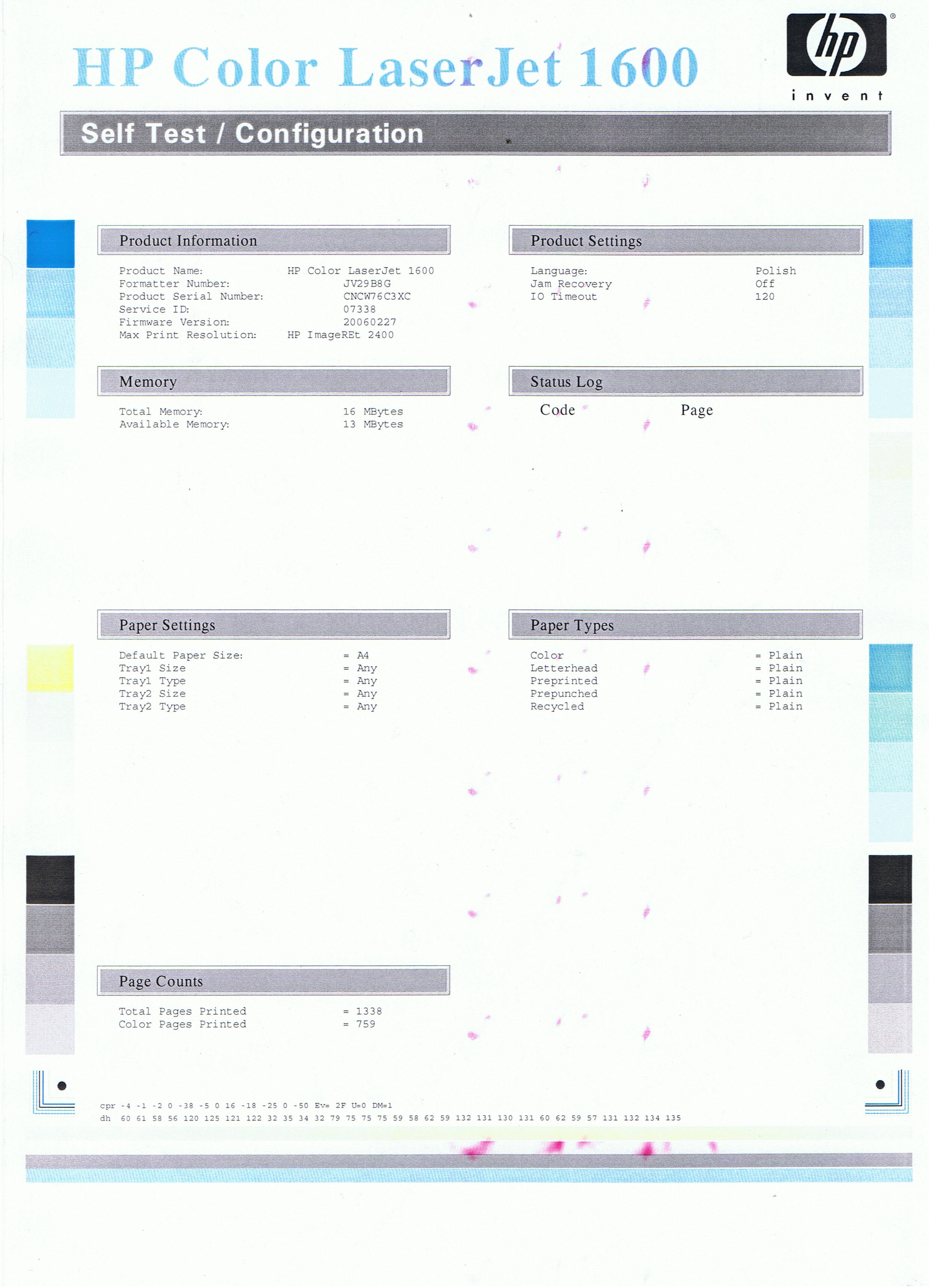

    Cześć,
    wpadła mi w ręce drukarka HP Color LaserJet 1600. Zrobiłem aktualizacje FW i wydrukowałem Self Test. Na wydruku widać, powtarzające się czerwone plamki. Czy to wina braku czerwonego tonera? Czy dobrze odczytuje przebieg? Tylko 1338 stron?
    HP Color LaserJet 1600 - Czerwone plamki na wydruku po aktualizacji FW

    nie masz czerwonego tonera na wydrukach.
    1. podmień toner i sprawdź czy coś się pojawiło
    2. Brudne lustra skanera wyczyścić opis znajdziesz na forum
