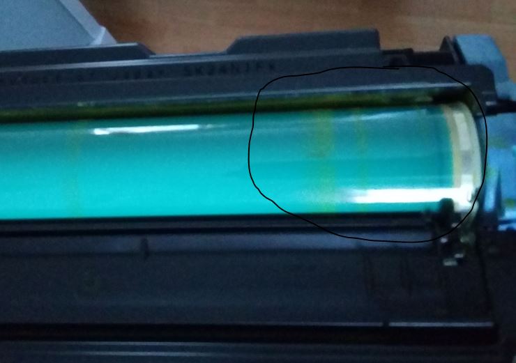

    Kupiłem drukarkę (HP Deskjet Color), która od kilku lat stała nieużywana. Teraz po włączeniu drukuje w taki sposób, że kartki są całe w zielono-żółtych paskach. Po otworzeniu drukarki cała pas jest właśnie w tych kolorach (zdjęcie w załączeniu). Jakie są wasze sugestie - to wina starego toneru i trzeba go wymienić czy awarii uległ jakiś inny element?
    Z góry dzięki za sugestie.

    Czyściłem już tą folię, następnie drukowałem i kartki nadal są barwione liniami i folia się barwi ponownie. Robiłem to kilka razy i za każdym razem to samo (wydruki na załączonych zdjęciach). Czyli to wina starych tonerów, tak?
    Tak.

    Obecnie tonery są od jednego producenta, są oryginalne. Ale z tego co wiem są kilkuletnie więc to może być przyczyną. Chcę się upewnić przed zakupem nowych bo jednak zakup to niemały wydatek. Także mam kupić i na 99% to rozwiąże mój problem, tak?

    100% pewności nie będziesz miał do momentu wymiany. Jeśli obawiasz się ryzyka i kosztów, na początek spróbuj wymienić ten toner, który najbardziej sypie - w twoim przypadku jest to cyan. Jeśli wymiana tonerów nie usunie zabrudzeń, wówczas dojdzie wymiana pasa transferowego.

    No właśnie cyan i żółty zostawiają najwięcej zabrudzeń. Otwierając klapkę od tych pojemników widać na wałkach duże ilości tonera, które następnie zostają na pasie transferowym. Dołączam zdjęcie, w tej chwili tonera na wałku jest nieco mniej ale nadal tak samo barwi kartki HP LaserJet Color 1600 - zielono-żółte paski na wydrukach, co robić?

    OK, masz potwierdzone, w takim razie, wymień komplet tonerów, skalibruj urządzenie - powinna nastąpić automatyczna kalibracja po wymianie tonerów, następnie wykonaj wydruk stanu materiałów i wrzuć skan.

    Tak, to wina kaset. Sam napełniałem do takiej w pracy kiedyś, ba nawet jedna mi chyba jeszcze w garażu stoi;p
    W kolorach jakość wykonania kaset i poślizg opc na cleaning blade ma ogromne znaczenie. Kolorowe proszki maja delikatnie inna konsystencję niż czernie.
    Kaseta musi być w 100% szczelna, inaczej masz to co masz teraz.

    Wymieniłem kasety na nowe i wszystko pięknie się drukuje.
