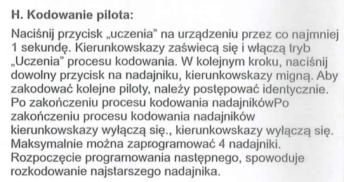

    W środku w centrali powinien być przycisk
    Autoalarm Noxon B100 - Szukam instrukcji programowania pilota
  • #3 16705788
    slevy70
    instrukcja nie od od tego alarmu , brak przycisku serwisowego.Nadal potrzebuj einstrukcję wkodowania pilota do Noxona B100

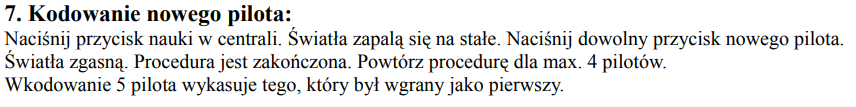

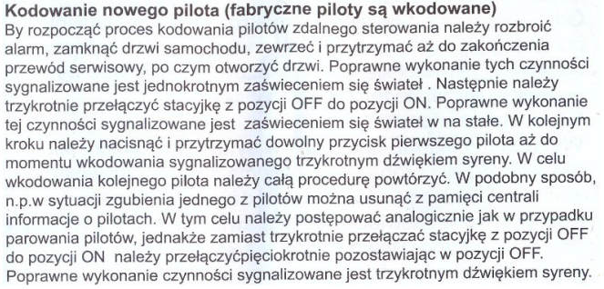

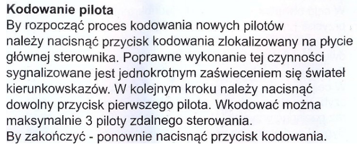

    Poniżej instrukcje do różnych sterowników firmy Noxon
    Autoalarm Noxon B100 - Szukam instrukcji programowania pilotaAutoalarm Noxon B100 - Szukam instrukcji programowania pilotaAutoalarm Noxon B100 - Szukam instrukcji programowania pilotaAutoalarm Noxon B100 - Szukam instrukcji programowania pilotaAutoalarm Noxon B100 - Szukam instrukcji programowania pilota
