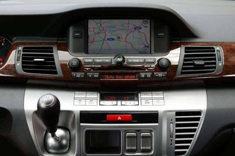

    Witam. Jestem posiadaczem Hondy FRV z nawigacją. Problemem jest to, że ekran nawigacji zmienia barwę z niebieskiej na jakby lekko zieloną lub odwrotnie. Czasami całkowicie zgaśnie a po postoju znów się uruchamia. Zauważyłem, że dzieje się to w czasie nasłonecznienia. Wieczorem kolor wyświetlacza jest niebieski ale na lekkich dziurach zmienia barwę jakby coś nie łączyło. Jeden z mechaników powiedział, że uszkodzony jest czujnik zmierzchu. Proszę o pomoc. Nie jest mi potrzebna nawigacja aczkolwiek cały panel świetlny to również wyświetlacz radia. Pozdrawiam.

    Zabijcie mnie ale o to nie pytajcie. Nie mam pojęcia. Wstawiam fotkę tego modelu. Dziękuję za zainteresowanie moim problemem. Pozdrawiam Nawigacja w Hondzie FRV - problem z trybem dzień-noc

    Fabryczne navi w Hondach nie mają czujnika natężenia światła zewnętrznego, jeśli już(tego nie pamiętam) to zmianę natężenia jasności wyświetlacza realizują przy pomocy sygnału czasu. Opisywana przez Ciebie usterka pasuje do problemu z przesyłaniem składowych RGB do wyświetlacza, przerwa w przesyłaniu jednego z podstawowych kolorów objawia się zmianą koloru wyświetlacza.

    Dziękuję. Więc jaka jest rada. Radio "wydłubał" mi "majster" nie uszkadzając nic. Po wielu rozkręconych elementach, dźwignia zmiany biegów, ręczny hamulec i inne. Obecnie jest jedynie wsunięta. Niemniej gdy zajrzałem na to urządzenie nieco mnie przeraziła ilość śrubek :cry: Nie wyciągałem jednak żadnej wtyczki ponieważ nie posiadam kodu do radia. Ponoć te radia nie mają kodów ale mało o tym piszą w sieci. Proszę o poradę w kwestii wyświetlacza. Co nieco mogę rozkręcić i wymienić. pozdrawiam.

    Zauważyłem jeszcze jedną przyczynę kiedy zmienia się barwa i ekran "lata". Otóż zjazd stromą drogą powoduje, że kolor zmienia się na normalny. Na zakrętach znowu "lata". Czy to nie ma nic wspólnego z pozycjonowaniem reflektorów ksenonowych?

    Oddaj sprzęt do naprawy komuś, kto zajmuje się elektroniką RTV i nie wymyślaj.
    Poza tym xenony nie poziomują się podczas jazdy.

    Jeśli nawet jednostka jest kodowana (a z tego co pamiętam to jest) to kod dostaniesz bez problemu w ASO(coś ok.50zł) po przedstawieniu dokumentu własności auta.
