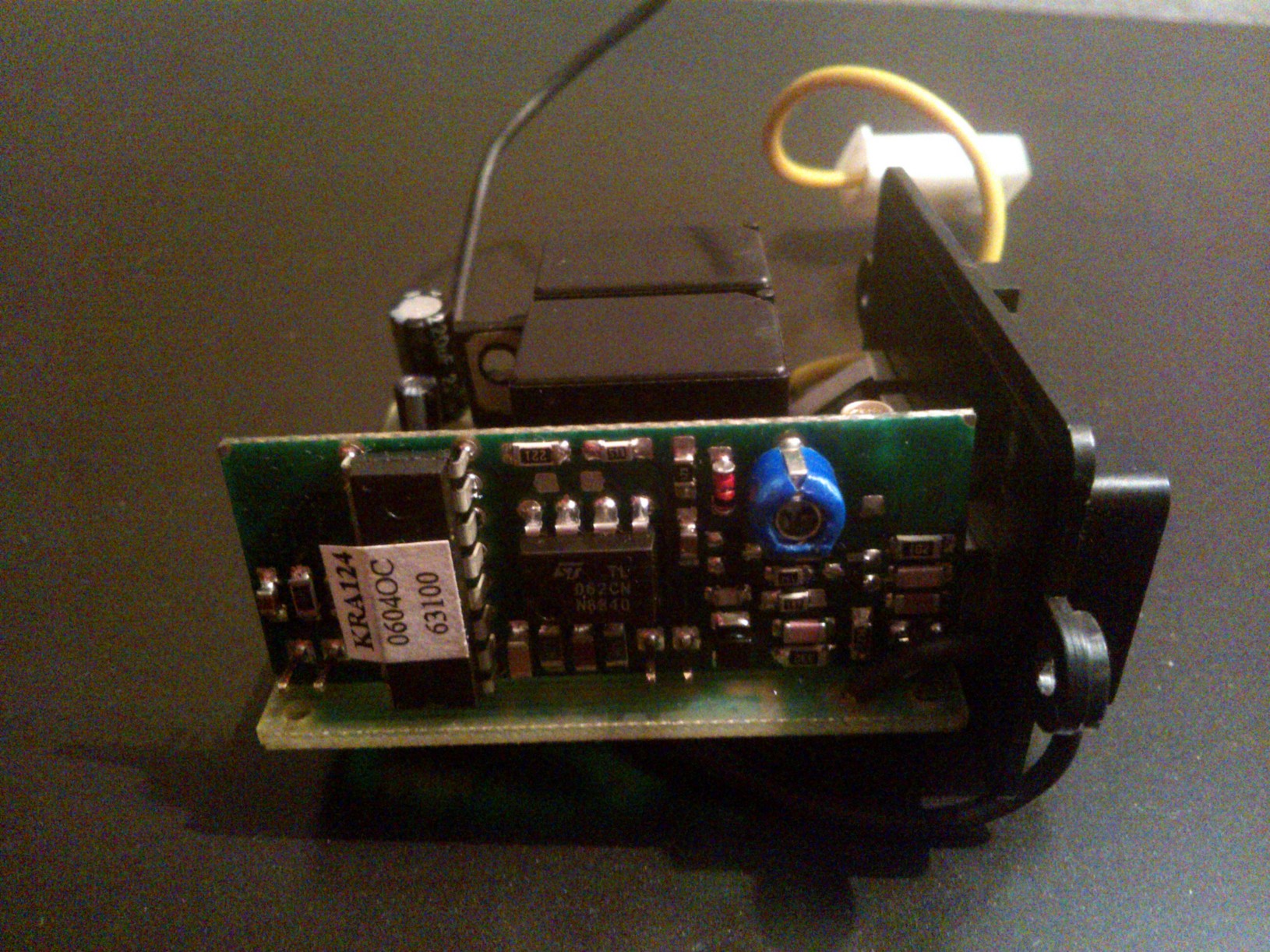

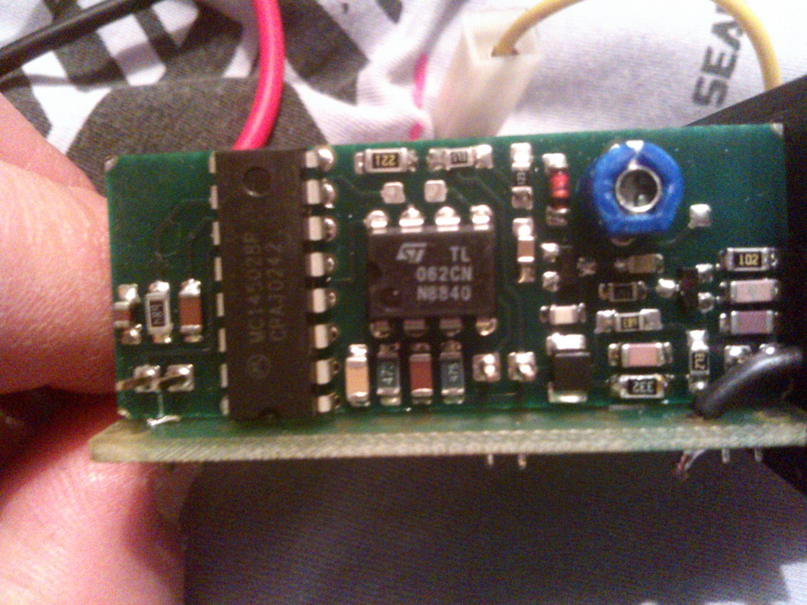

    Od dłuższego czasu chcę zrobić sobie światło na pilota przed garażem, takie aby tylko zamknąć/otworzyć drzwi. Chce aby żarówka była na 12v. Tak więc ze starego samochodu wymontowałem centralkę do której posiadam dwa małe piloty. Na płytce jest oznaczenie CELT-006M. Co każde kliknięcie zmienia się polaryzacja na wyjściu. Impuls jest na około 1 sekundę. Czy da się przerobić ten układ aby podawał napięcie do następnego przyciśnięcia i wtedy wyłączał? Lub co można do tego jeszcze dołożyć aby uzyskać taki efekt?
    Są na niej dwa układy widoczne na zdjęciu:
    większy - MC145028P
    mniejszy - TL062CN

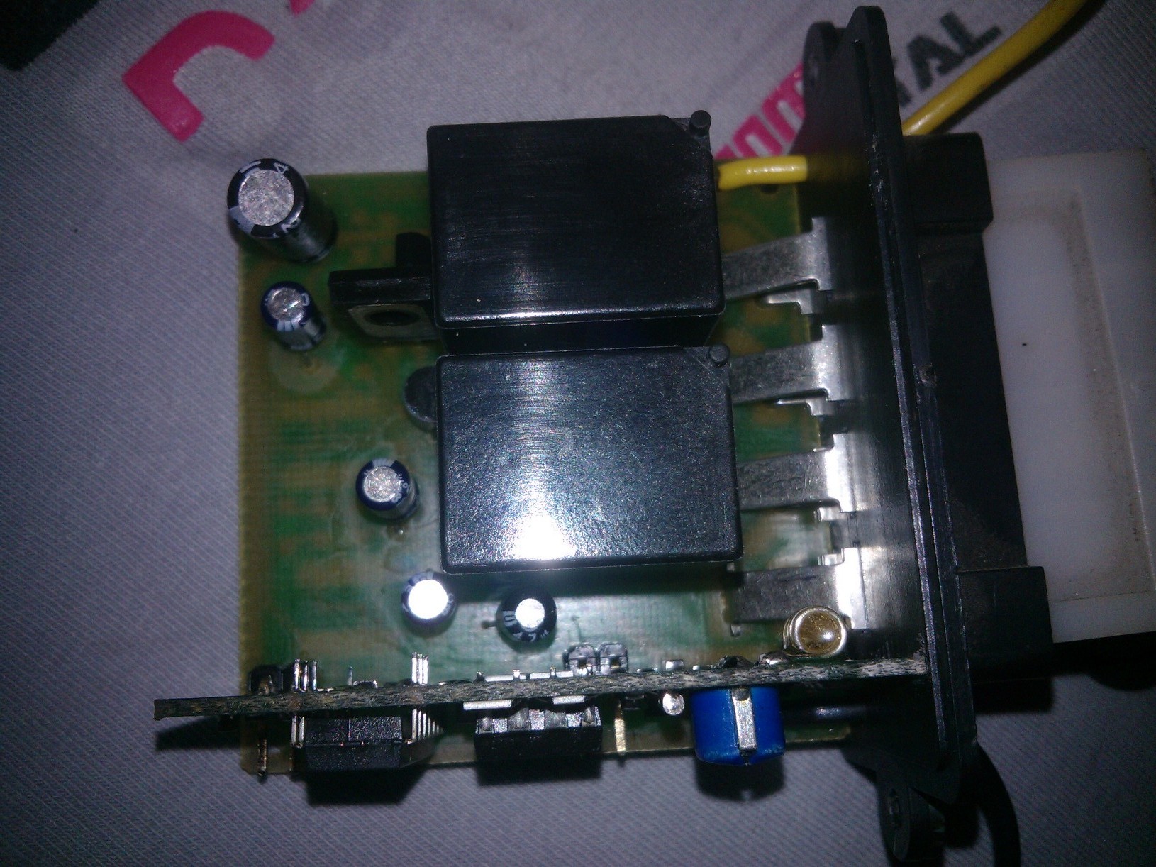

    Oraz dwa niewidoczne na spodzie HCF4093 oraz 14013B.

    Czy chodzi o ten układ 14013B?

    Pin 1 mi odpowiada. Załącza i wyłącza się napięcie wtedy gdy dostaje sygnał z pilota. Teraz jak wzmocnić prąd z tego układu aby przekaźnik był w stanie bezproblemowo pracować ?

    Zrobiłem dokładnie jak kolega @eurotips pisze, oraz do takiego schematu jaki kolega @deksta84 podesłał, tylko na BC238B. Sygnał na bazę z 2pinu układu 4013. Wszystko działa jak należy :D
