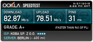

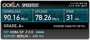

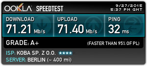

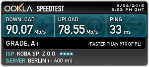

    Witajcie,
    Było łącze 20 Mb/s to i TP-Link TL-WR340G sobie radził. Przyszła pora na 100 Mb/s to zachowuje się tak (LAN):
    Który router puści 100 Mb/s po LAN i jak najwięcej po WiFi 2,4 GHz?
    WiFi zostało na poziomie 20 Mb/s.
    Od sąsiada pożyczyłem TP-Link TL-WR1043ND v1 i jest lepiej. Zarówno na LAN:
    jak i po WiFi:
    Potrzebuję jeszcze czegoś skuteczniejszego. W jakim kierunku iść?
    Nie oczekuję porad w stylu: "wymień kartę na 5 GHz" tylko czekam na odpowiedź osób, które korzystają takich prędkości jak oferuje, np. słynne UPC, czyli 250 Mb/s.
    WiFi niech nawet takie zostanie, ale po LAN chciałbym żeby popłynęło więcej.

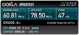

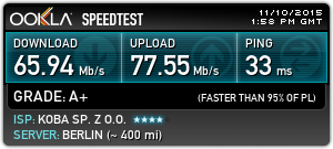

  • #18 15133778
    internick
    Poziom 36  
    Posty: 3081
    Pomógł: 273
    Ocena: 552
    W moje ręce trafił TP-Link WR841NDv9. Za Chiny Ludowe nie mogłem odpalić sieci na laptopie bezprzewodowo i przewodowo, gdy był w nim oficjalny soft. Na innych urządzeniach bezprzewodowo Internet działał. Przewodowo nie miałem co podpiąć. Po wgraniu DD-WRT ruszył od razu. O co chodzi?
    Prędkość po LAN na DD-WRT (na oryginalnym chciałem, ale się nie udało):
    WiFi na DD-WRT(na oryginalnym sofcie z tego laptopa nie mogłem się połączyć):
    Jak widać po LAN jest podobnie do 1043NDv1, ale na WiFi już sporo słabiej.
    A proszę mi jeszcze wyjaśnić, dlaczego we właściwościach karty sieciowej mam 100 Mb/s, gdy to karta 1 Gbps?

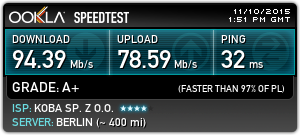

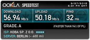

  • #25 15138716
    internick
    Poziom 36  
    Posty: 3081
    Pomógł: 273
    Ocena: 552

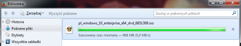

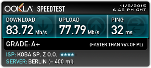

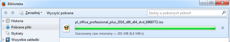

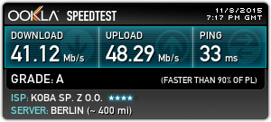

    Jestem już po testach TP-Link TL-WR1043ND v2.1.
    LAN na oficjalnym FW (wersja z czerwca 2014 roku):
    WiFi na oficjalnym FW:
    Pobieranie na WiFi przy oficjalnym FW:
    LAN na Gargoyle 1.6.2.2:
    WiFi na Gargoyle 1.6.2.2:
    Pobieranie na WiFi przy Gargoyle 1.6.2.2:
    Warto było wydać 189 zł na porządny router. Dziękuję tym wszystkim, którzy mi go polecali. Myślę, że w paśmie 2,4 GHz ciężko będzie wyciągnąć więcej niż na obrazkach.
    Mam jeszcze tylko dwa pytania. Jedno się powtarza. Dlaczego we właściwościach karty mam 100 Mb/s, gdy jest to karta 1 Gbps? (to urządzenia Dostawcy tak narzucają?). Nurtuje mnie to, bo mam wrażenie, że łącze jest szybsze. I drugie. Dlaczego w testach na WiFi wysyłanie jest wyższe niż pobieranie?
  • #26 15138933
