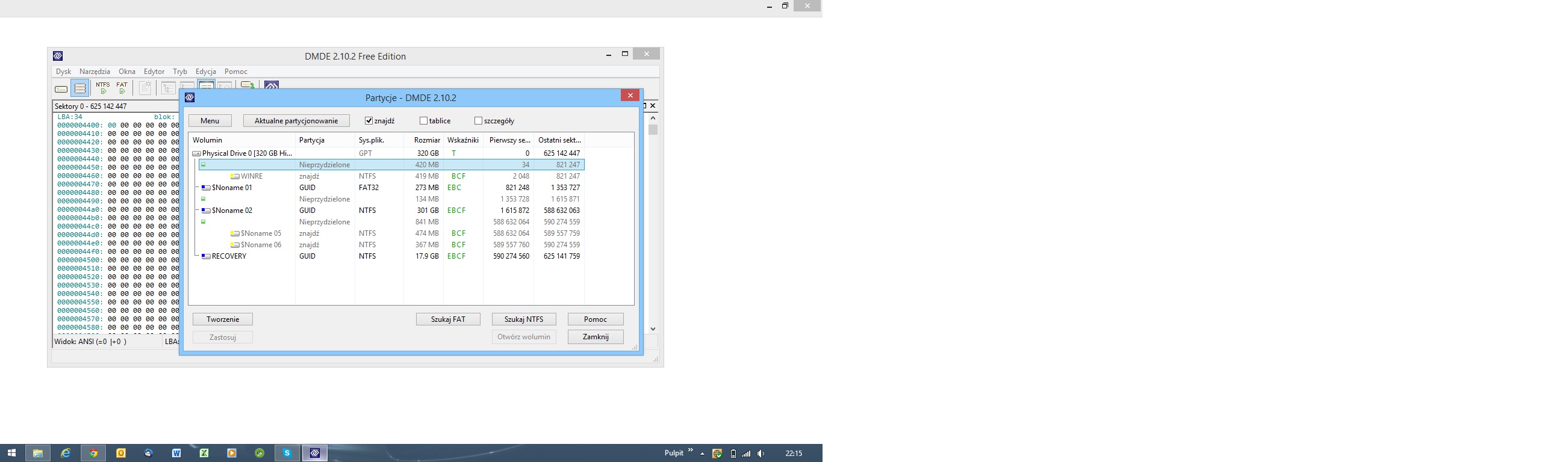

    Proszę o pomoc. Podobny problem.
    Komp nie widzi dysku.
    dołączam screen z DMDE
    Komputer nie widzi dysku HDD - jak odzyskać dane za pomocą DMDE?

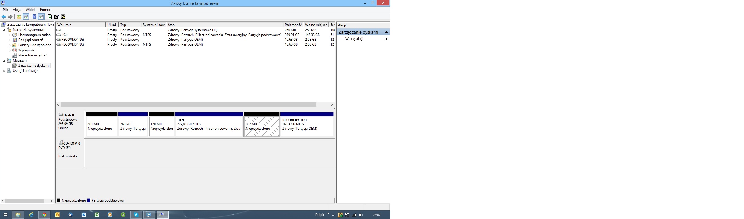

    Pokaż screen z zarządzania dyskami. W DMDE wygląda ok, może nieprzypisane litery dysków tylko.

    Dziwny widok.
    Tak, jakby dysk w laptopie był podzielony na kilka partycji - a nie jest.
    Po podłączeniu tego zewnętrznego na USB nic się nie zmieniło.
    Dodam, że zewnętrzny to Hitachi 500 GB.
  • #4 14539394
    mati211p
    Posty: 16921
    Pomógł: 2584
    Ocena: 1131
    Wszystko jasne, dałeś screen z DMDE dysku systemowego, drugiego nie wykrywa wcale nawet w zarządzaniu dyskami. Słychać, by działał?
