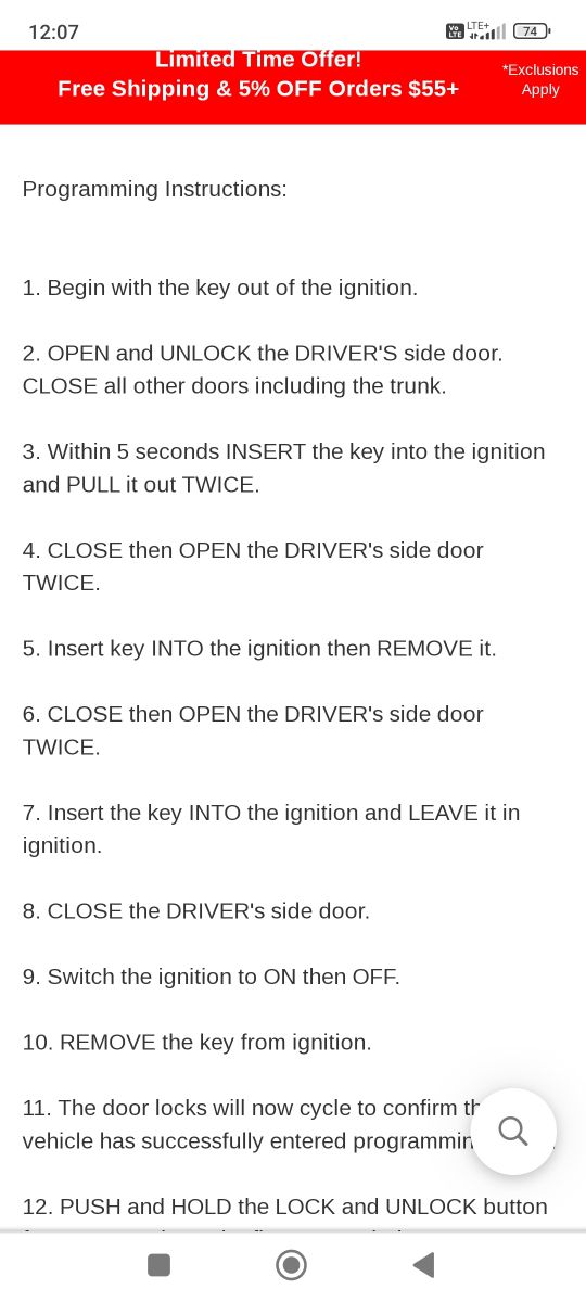

    Witam. Mam problem z pilotem w kluczyku (dwa przyciski) :cry: Kupiłem auto i przy kluczyku były urwane mikro styki. Teraz to działa lecz nie mam instrukcji kodowania.
    Toyota Yaris 1.0 2002r. HELP

    • Jak zakodować pilota w kluczyku Toyota Yaris 1.0 2002? Screenshot_-_2015-10-02___23_21_24.png (88.84 KB) Musisz być zalogowany, aby pobrać ten załącznik.

    Zablokować i odblokować samochód (co to znaczy?). Przyciskiem na drzwiach czy przyciskiem do blokowania wszystkich drzwi też na drzwiach?
    Czy to chodzi o to , że w tej procedurze samochód sam blokuje i otwiera drzwi?:?:
    Dzięki wujciu25 i będę próbował:D może się uda.

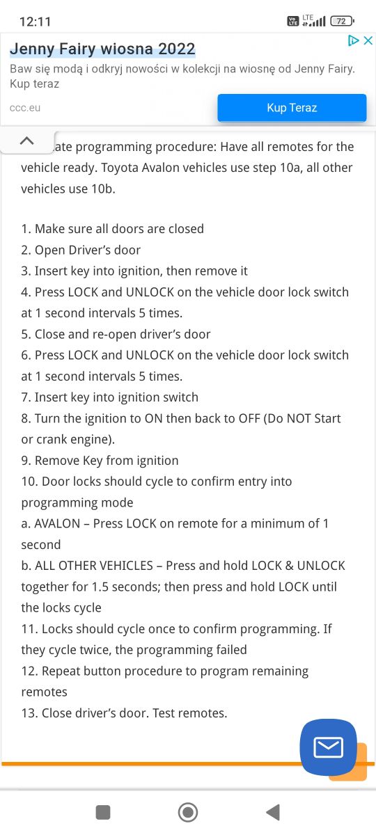

    Niestety- do pewnego momentu ok., a gdy naciskam na pilota zamki zaczynają od razu wariować

    Witam i udało się zakodować kluczyk? Mam ten sam problem z Yaris 1. 0 z 2002, 68 KM silnik 1 SZ-FE roku Francuz, pilot czarny z dwoma przyciskami. Jaka jest poprawna procedura. U mnie po wykonaniu procedury raz potwierdza zamkiem, lecz po kombinacji z przyciskami nie ma odzewu.
    Proszę o procedurę lub jakaś wskazówkę :)
