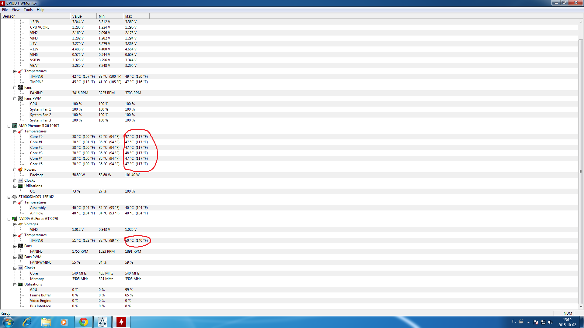

    Temperatura, przegrzewa Ci się karta albo procek...zainstaluj sobie HWiNFO włącz program, odpal grę , pograj aż do momentu spadków fps i zobacz w programi co się dzieje z temperaturami .
  • #3 15036817
    Michimi
    Posty: 67
    HwMonitor używam, i nie wydaje mi się, że się przegrzewa procesor max 50 stopni osiąga a karta graficzna 55.
  • #4 15036838
    ascorp
    Posty: 308
    Pomógł: 15
    Ocena: 22

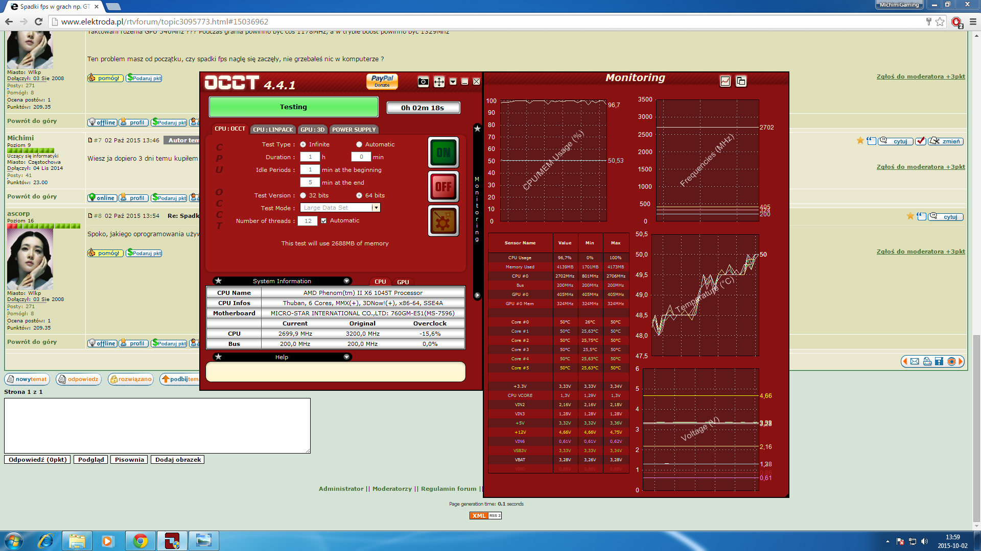

    Patrzyłeś na max temp ? Odpal gre ,graj aż do momentu spadku fps. zrób screeny z hwinfo z temperatur procka i grafiki, albo odpal OCCT, test CPU i GPU .

    Masz błędne wskazania wartości zasilacza, zainstaluj OCCT i zrób test zasilacza, mało tego jak dla mnie niskie te temperatury podczas grania...no ale może masz dobre chłodzenie...

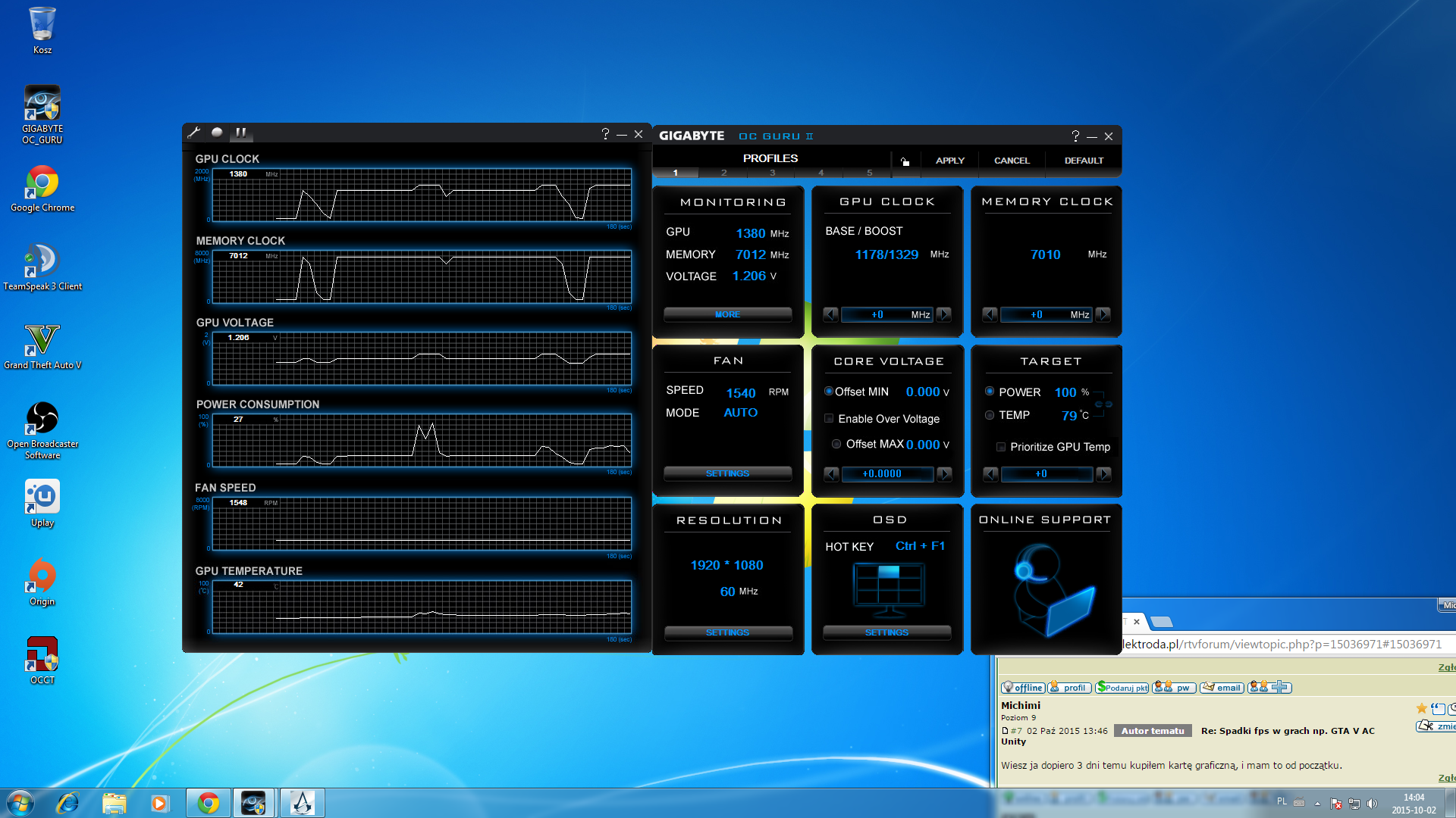

    Taktowani rdzenia GPU 540Mhz ??? Podczas grania powinno być coś 1178MHz, a w trybie boost powinno być 1329Mhz
    Ten problem masz od początku, czy spadki fps naglę się zaczęły, nie grzebałeś nic w komputerze ?
  • #7 15036949
    Michimi
    Posty: 67
    Wiesz ja dopiero 3 dni temu kupiłem kartę graficzną, i mam to od początku.
  • #8 15036962
    ascorp
    Posty: 308
    Pomógł: 15
    Ocena: 22

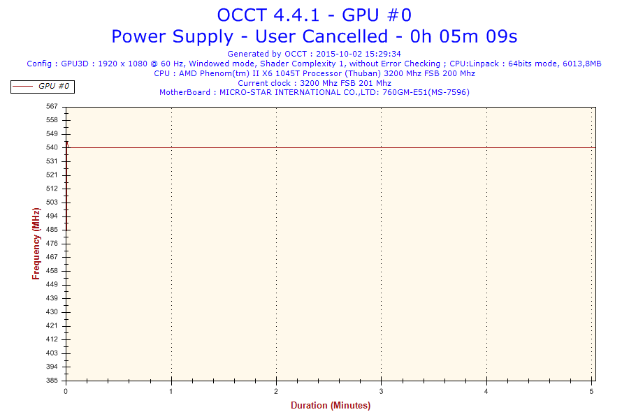

    Spoko, jakiego oprogramowania używasz do karty ? Poszukaj opcji odnośnie jej taktowania, zobacz co się z tym dzieje, bo coś jest nie tak chyba z kartą.
  • #9 15036971
    Michimi
    Posty: 67

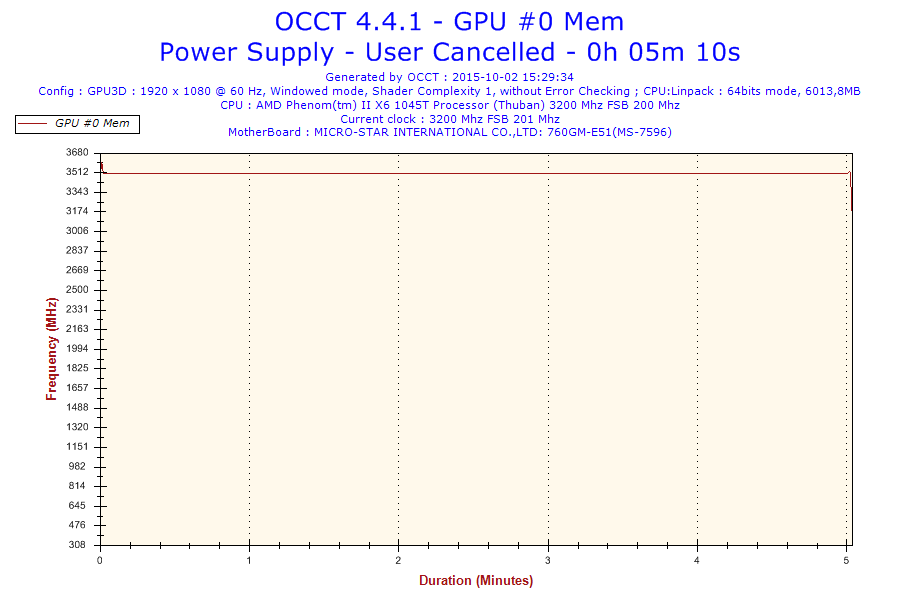

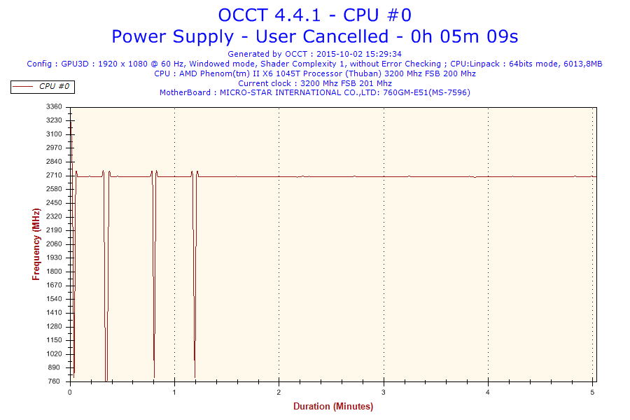

    Spadki FPS w GTA V i AC Unity na GTX 970 i AMD Phenon II x6 1045T Spadki FPS w GTA V i AC Unity na GTX 970 i AMD Phenon II x6 1045T
  • #10 15036995
    ascorp
    Posty: 308
    Pomógł: 15
    Ocena: 22

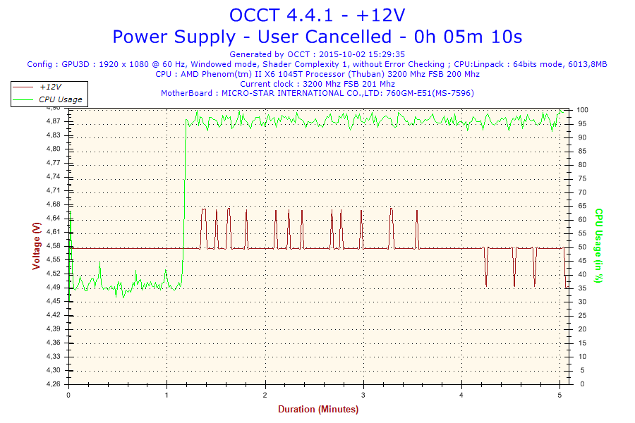

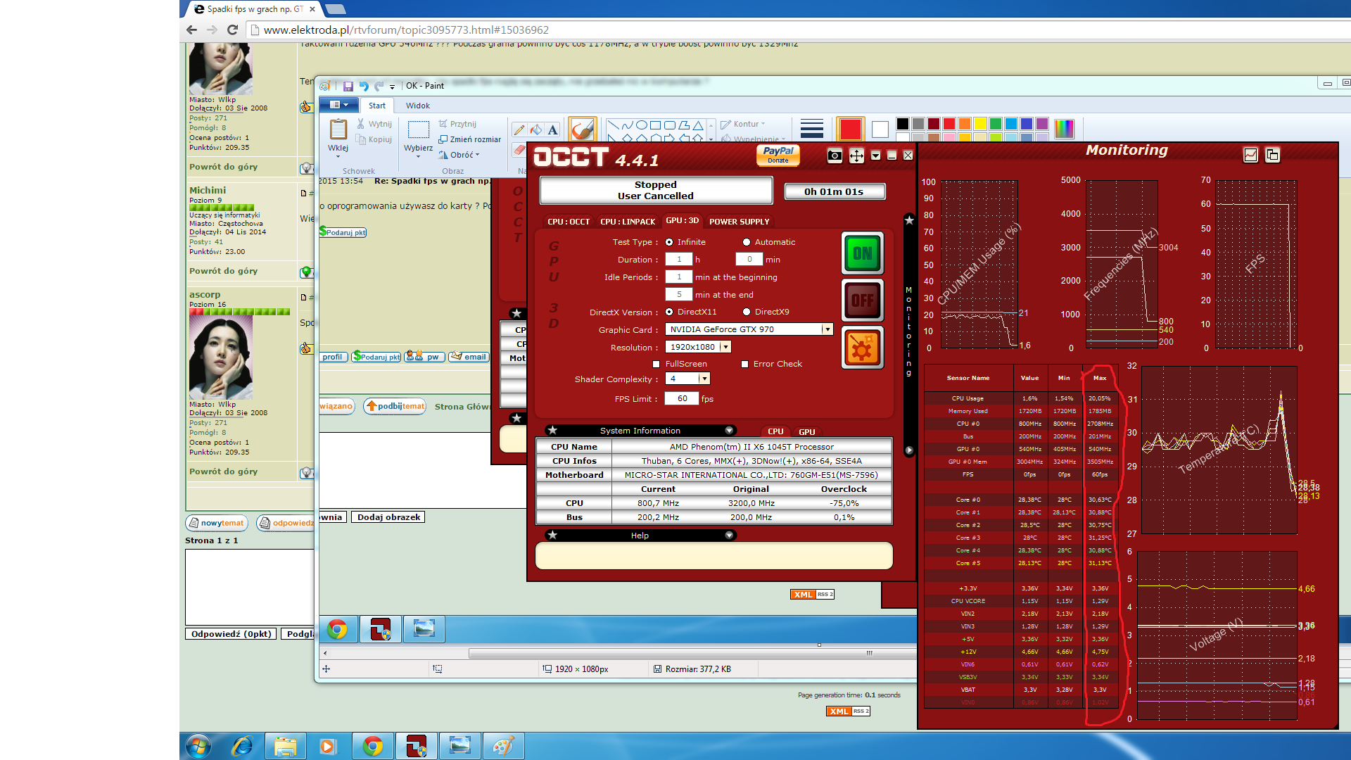

    Dlaczego zatrzymałeś proces GPU 2s po starcie ? 1min jest bezczynności, prawidłowo taki test powinieneś robić z godzinkę.. ale zrób chociaż z 5-10min, i to samo na "power supply", a później najlepiej wklej obrazki/logi jakie generuje program, nie wszystkie, od GPU temperatura i taktowanie rdzenia, od zasilania +12 , zasilanie CPU i GPU.

    Spadki FPS w GTA V i AC Unity na GTX 970 i AMD Phenon II x6 1045T Spadki FPS w GTA V i AC Unity na GTX 970 i AMD Phenon II x6 1045T Spadki FPS w GTA V i AC Unity na GTX 970 i AMD Phenon II x6 1045T Spadki FPS w GTA V i AC Unity na GTX 970 i AMD Phenon II x6 1045T

    Michimi napisał:
    Nie, zatrzymałem po ponad 1 mnucie
    Przecież jest napisane "User cancelled", ale mniejsza o to.
    Jak sam widzisz, napięcie +12 pokazuje Ci 4.58V co jest totalną bzdurą, obstawiam błąd odczytu bo inaczej nawet komp by nie wstał, dodatkowo grafika działa na taktowaniu 540Mhz, nie masz włączonej gdzieś opcji oszczędzania energii itp. ? Daj jeszcze zrzut ekranu z temperatury testu GPU.
    Dziwna sprawa bo oprogramowanie od karty graficznej pokazuje prawidłowe taktowanie.
    Jak montowałeś kartę graficzną to podłączyłeś do niej wszystkie wymagane zasilania ?

    A co do temperatur GPU nie mogę znaleźć wykresu. Jedyne temperatury jakie są to rdzenie procesora.
