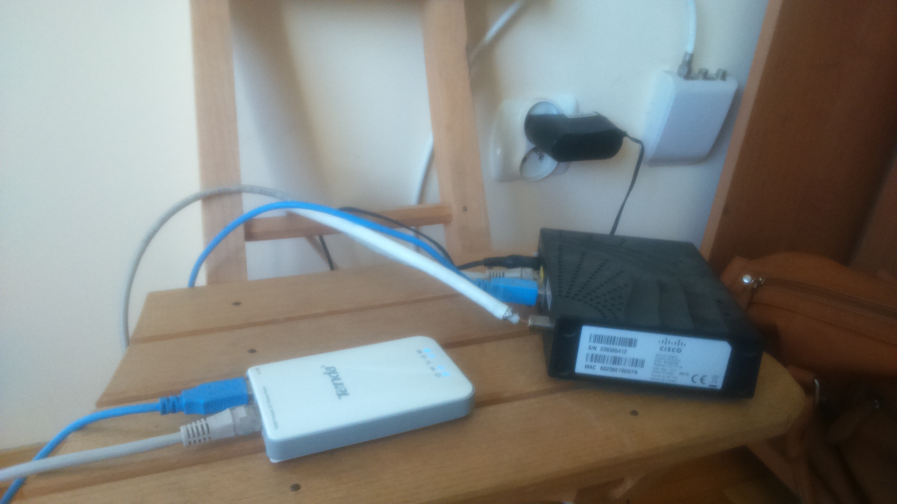

    Witam, zakupiłem niedawno router Tenda 3g150b. Podłączyłem do niego kabel ethernet oraz usb od skrzynki cisco, wszystkie kontrolki migają jak trzeba jedynie na lapku pisze mi że połączenie jest ograniczone gdy się łączę przez WiFi. Próbowałem go oczywiście konfigurować poprzez bramę 192.168.2.1 ale nadal nic. Najdziwniejsze jest to że dwa razy złapało mi internet. Ktoś ma jakiś pomysł?

    Co to "skrzynka cisco" ?
    Zapewne trzeba ja podłączyć przewodem ethernet do portu WAN routera.

    to jest cisco 2100 cable modem. Jest podłączona.

    Napisz konkretnie co z czym jak jest połączone.
    Wklej też wynik polecenia ipconfig /all

    Tak jak pisałem na samym początku - modem z kablówki ma być połączony skrętką do portu WAN routera.
    Router z tematu takiego nie posiada, więc nadaje się podziału łącza z kablówki.
    Przy takim podłączeniu modemu do gniazdka TV jest na 100% niezalogowany, więc nie może działać dostęp do sieci.
