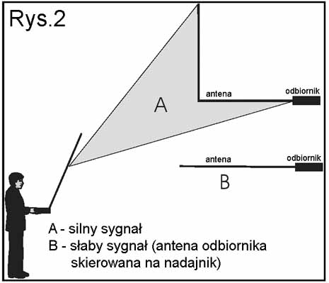

    1 PAWEL
    Posty: 7210
    Pomógł: 674
    Ocena: 1365
    W dalszej części jest opis na blogu tylko nie ma potwierdzenia czy to jest pewne.
    Najprostsza metoda to kabel anteny luźno zwisający pod spodem obudowy Symy rozwinięty w pozycji pionowo w dół.

    Madrik
    Posty: 12537
    Pomógł: 627
    Ocena: 1191
    Syma ma sterowanie na 2,4 GHz, a tam antena odbiornika ma kilka centymetrów.
    Sposób jest słuszny, ale skuteczny raczej dla starszych częstotliwości analogowych, gdzie anteny mają ok. metra długości.
    Symie niestety nic nie pomoże w poprawie zasięgu, poza wymianą całej elektroniki. Ma słabej czułości odbiornik, zintegrowany ze sterownikiem i marnej jakości nadajnik. Nie korzysta też z żadnych zaawansowanych systemów antyzakłóceniowych, jakie wykorzystuje się w systemach cyfrowych. Nie ma ani DSM/DSM2, ani HoTT, ani FASST, ani nawet odbiornika satelitarnego (satelitarny czyli dodatkowy - nie mylić z satelitami w kosmosie). Jeżeli ma coś nowoczesnego" to jakiś prosty mechanizm skakania po kanałach, wg algorytmu, uniemożliwiającego wykorzystanie innych nadajników i odbiorników niż te od producenta.
    Zwyczajny nadajnik, cyfrowy tylko z nazwy, korzystający ze śmieciowego pasma 2,4 GHz. Jest to tylko oczko wyżej technicznie od zabawek chińskich na Civil Band 27 MHz. Dodatkowo nadajnik ma znacznie ograniczoną moc nadawczą.
    Można wydłużyć antenę, ale to wiele nie pomoże. Co więcej taki model po prostu z większej odległości łatwiej zgubić, trudniej nim sterować i znacznie trudniej ocenić odległość od nas i wyjść poza zasięg - to zawsze katastrofa.
    A bez warsztatu i przyrządów kalibracyjnych, wartych 10 razy tyle co Syma, nie zrobisz domowym sposobem lepiej niż zrobiła fabryka.
