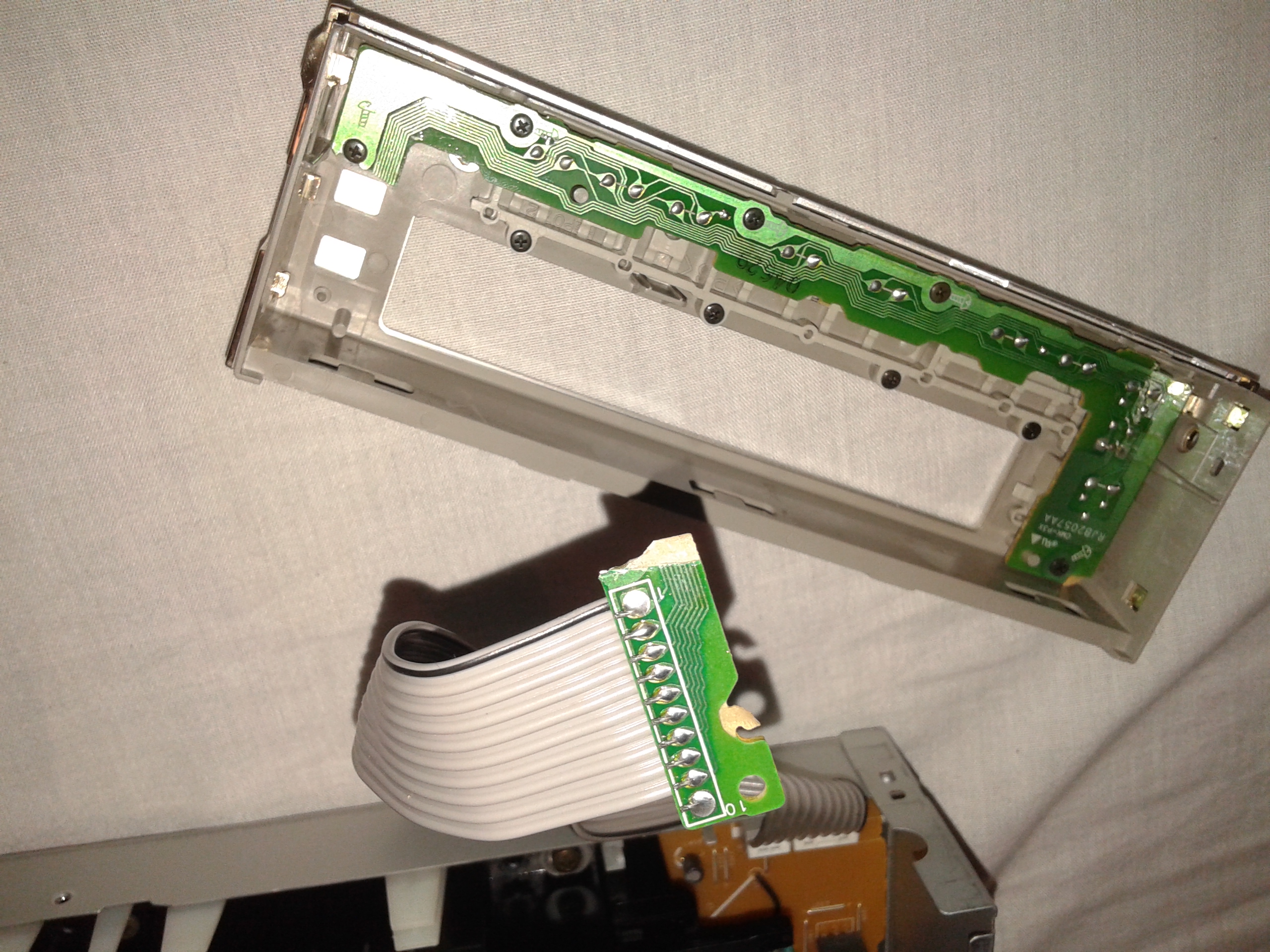

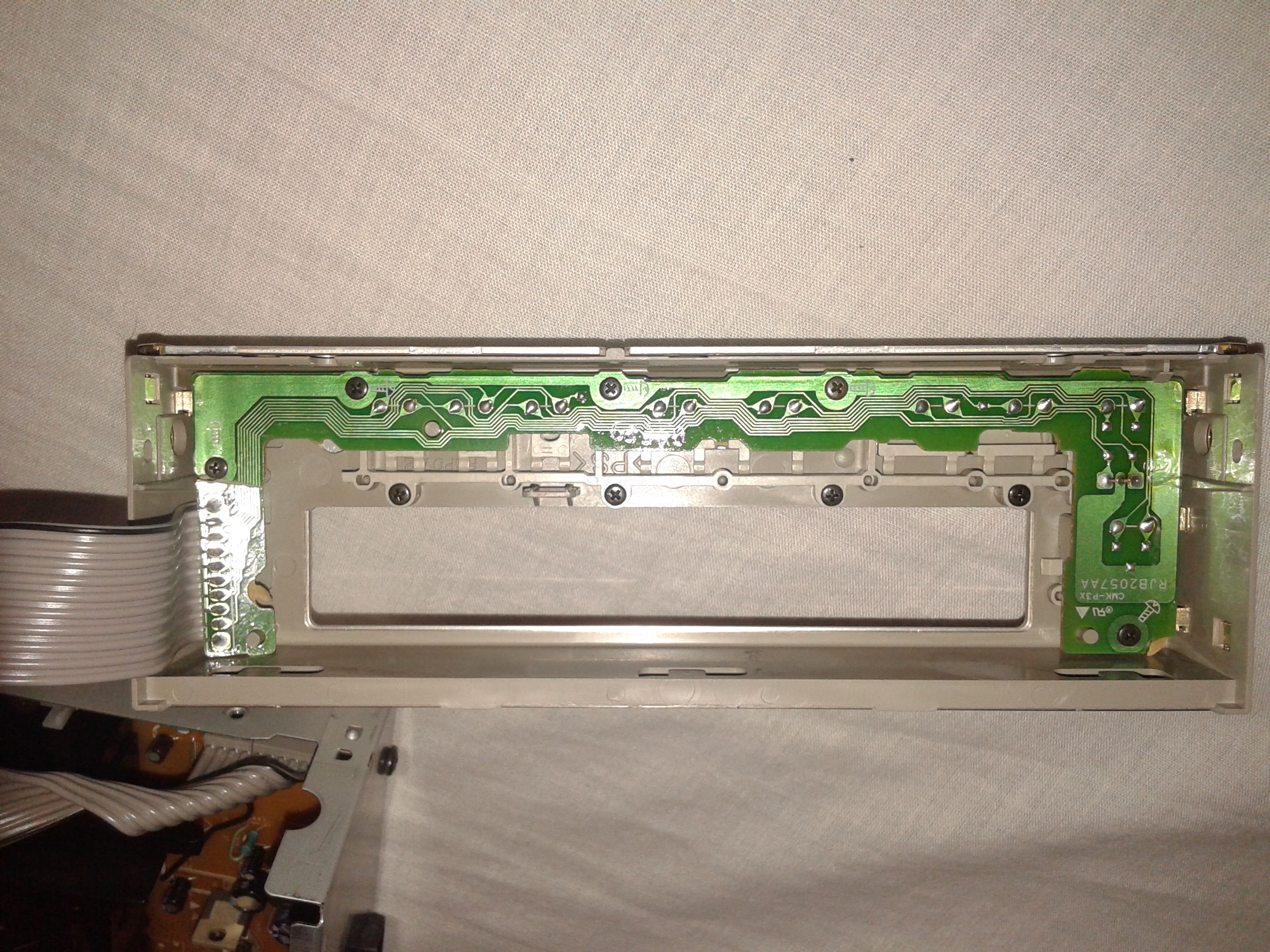

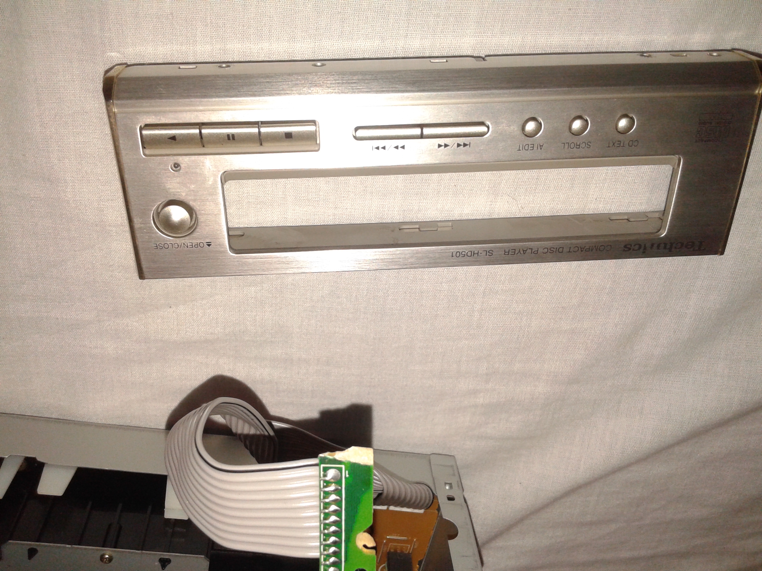

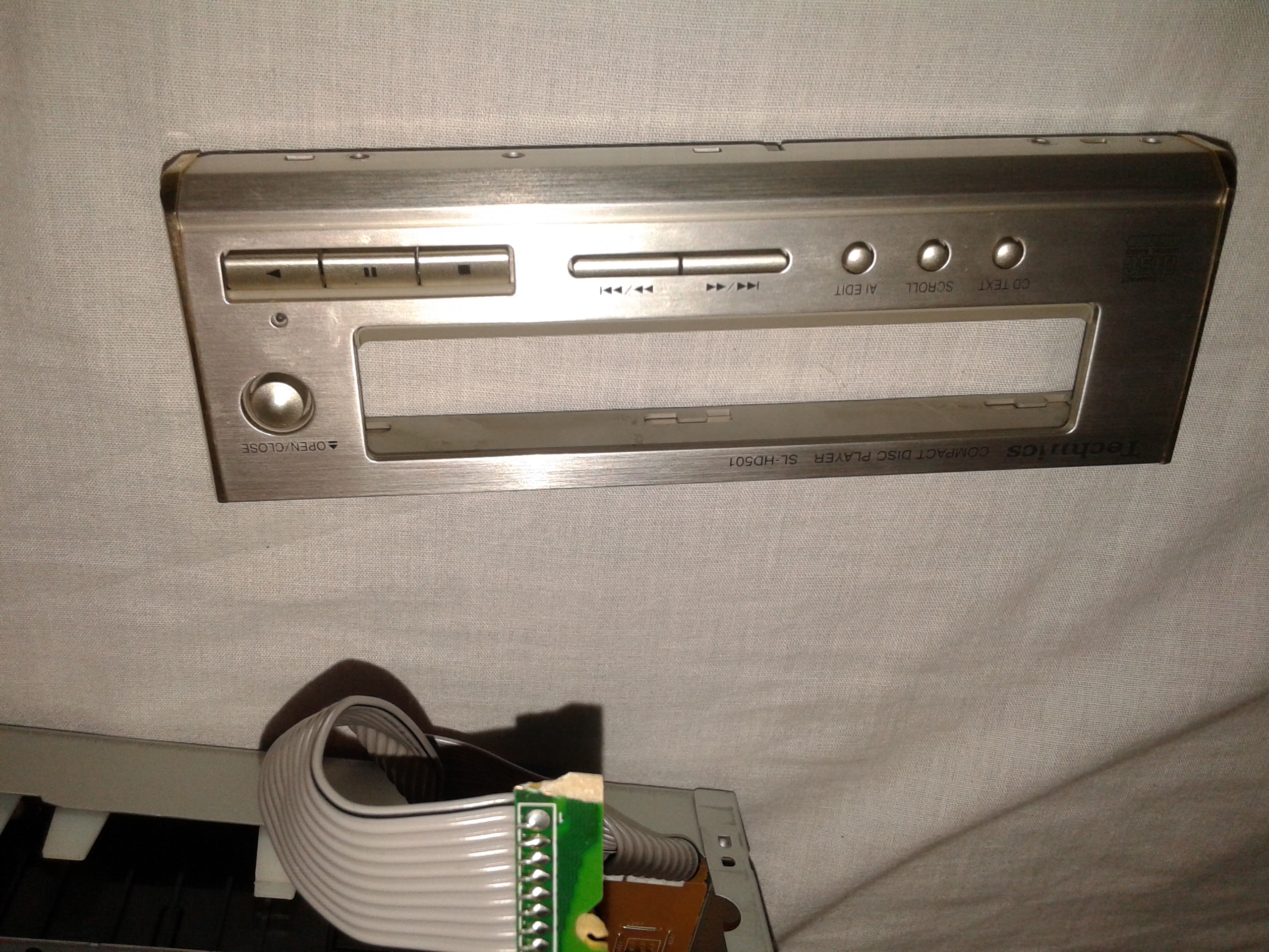

    Dzień dobry Państwu,
    Proszę o poradę czy istnieje możliwość naprawy zamieszczonego na zdjęciach układ pcb. Jest to płytka pcb sterownika funkcji odtwarzacza CD. Układ został ułamany nieopatrznie przeze mnie podczas czyszczenia wnętrza urządzenia.
    Czy jest jakakolwiek szansa na wymianę/zakup takiego układu?

    Nie powinno być z tym absolutnie żadnego problemu. Wystarczy przykleić ułamany kawałek, po czym połączyć punkty lutownicze przewodami. Należałoby prześledzić ścieżki, który pin w ułamanym złączu idzie do którego punktu lutowniczego na płytce.

    Nie układ scalony, tylko płytka drukowana ci strzeliła. Jednostronna bez jakiś wariacji. Da się to spokojnie zrobić. Jak kolega wyżej napisał, trzeba to skleić najpierw. Dla pewności albo to skleić od strony taśmy (tą trzeba będzie wylutować) jakąś nakładką, albo chociaż wszystko zalać klejem na gorąco, by wzmocnić łączone kawałki. Ścieżki można połączyć albo w miejscu złamania, albo użyć cienkich przewodów i połączyć punkty lutownicze na końcach uszkodzonych ścieżek. Generalnie - nic trudnego do naprawy.

    Jeden z Wrocławskich serwisów zaśpiewał sobie 180zł, moim zdaniem to dość zawyżona stawka.
    Szukam dalej, względnie wyciągnę z zakamarków swoją starą lutownicę. Kolejne pytanie czy istnieje jakiś film instruktażowy odnośnie tego typu reperacji? Przyznam że szukałem w sieci, moje doświadczenie lutownicze przykryte jest 20 latami kurzu.

    Więc sobie nie poradzisz, tak sądzę. tutaj trzeba mieć dobrą lutownicę grzałkową i zdolności manualne. 180 zł, to jednak trochę dużo.

    Myślę że przy transformatorowej z dobrym cienkim grotem też da radę to wykonać, jeśli będzie to zrobione metodą "połączenia przewodami" - wystarczy trochę precyzji i dokładności w lutowaniu.
