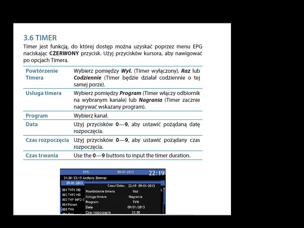

    Witam mam mały problem z dekoderem. A mianowicie kiedy wyłączę dekoder na noc, to koło godziny 3;00 nad ranem dekoder jest włączony i nie wiem co to jest. Proszę o pomoc.

    Witam. Znalazłem w instrukcji obsługi od Twojego dekodera, że ma on funkcje TIMER. Tam jest możliwość ustawienia, aby np codziennie włączał sie o tej samej godzinie. Podejrzewam, że tego świadomie nie robiłaś, ale przez przypadek uaktywniłaś tą funkcje. Myślę, że przywrócenie ustawień fabrycznych pozwoli usunąć niekontrolowane załączanie sie odbiornika, ale po tej operacji trzeba będzie ponownie wyszukać i zapisać kanały do pamięci dekodera.

    witam czy timer jest na pilocie ? czy jak zrobię ustawienia fabryczne to i usunę wgrany nie dawno nowe oprogramowanie ?

    Witaj. Ustawienia fabryczne nie zmieniają oprogramowania samego dekodera, tylko listę zapisanych programów w jego pamięci. Jest o tym informacja w instrukcji obsługi, której fragment jest w załączniku. Pozdrawiam. //obrazki.elektroda.pl/9147867000_1444222934_thumb.jpg[/img][/url]

    witam nic to nie dało ustawienie fabryczne . o godzinie 3.35 dekoder znowu się uruchomił.
    sp. wyłączyłam timer i wieczorem zobaczę ;)
