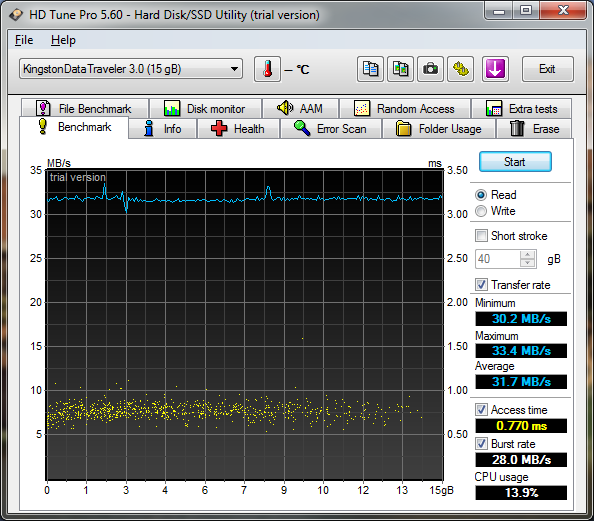

    Zamieściłem w DIY jedno urządzenie i w nagrodę otrzymałem pendrajwa. Ogólnie działa jednak mimo wpięcia go do portu USB3.0 odczyt nie przekracza 32MB/s. Wygląda jak by działał w trybie USB2.0. Sprawdzałem na portach z przodu obudowy jak i z tyłu.
    Płyta MSI PC MATE H97
    Windows 7 X64
    Na pewno wszystkie sterowniki są zainstalowane.
    KINGSTON DataTraveler 100 G3 - Wolny odczyt w porcie USB3.0

    Na stronie producenta odczyt jest na poziomie 40MB/s a to na pewno wymaga USB3.0.
    Sterowniki mam najnowsze do USB. Na płytach H97/Z97 nie ma chipsetu.

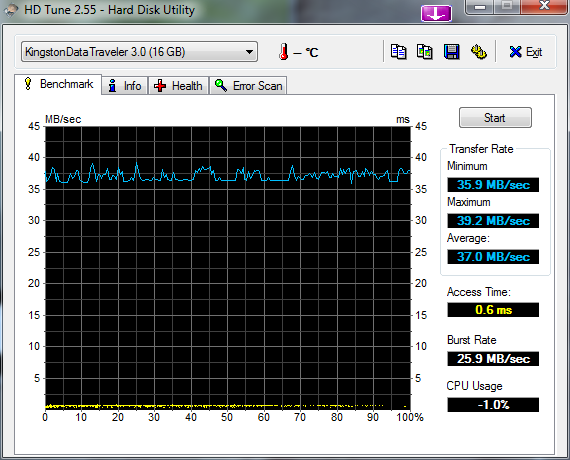

    U mnie ten pendrajw Elektrodowy wygląda tak na porcie USB 3.0:
    Laptop Lenovo G585, AMD E1, Windows 7 Pro x64.
    Może ktoś inny by pokazał jak działa u niego?

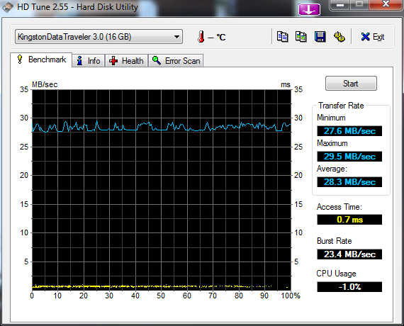

    W tym teście odczyt wypada dużo lepiej. Czemu?

    Zależy od metodyki, czy odczytuje bloki i uśrednia wynik czy w trybie burst.
    Bo ten pendrive nie jest szybki. Odczyt w normie dla tego modelu.
    Gdyby tak było, to nie przekroczył by 25MB/s, bo tyle w praktyce na USB2.0 da się osiągnąć.

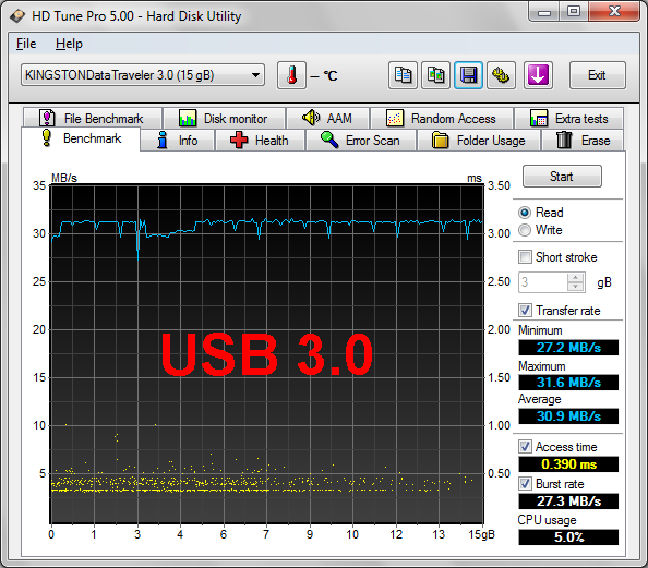

  • #16 15053231
    11111olo
    Posty: 13609
    Ocena: 795

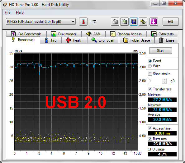

    Tak wygląda odczyt z pendrajwa z portów USB2.0 i USB3.0. Różnica jest tak minimalna że może powiedzieć że jej brak.
    Coś producent mija się z prawdą :(

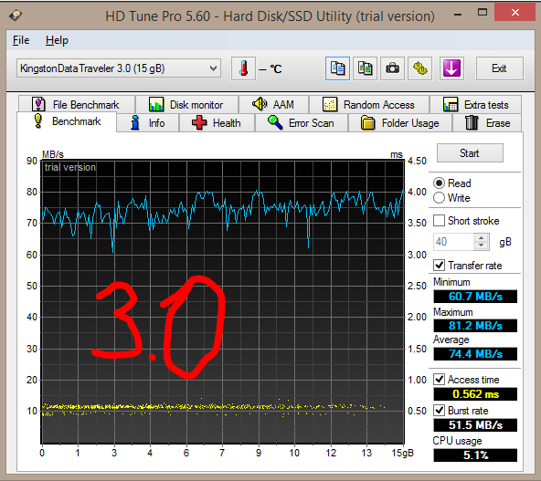

    Dobra, faktycznie coś jest nie tak. Wyniki tego Pendriva w moim laptopie (Lenovo G710). Sterowniki USB domyślne, Microsoftu, system Windows 8.1. Może masz pendriva z innej serii. Kingston lubi zaskakiwać klientów w ten sposób (patrz sprawa dysków SSD V300).
    Transfer dużego pliku z pendriva na SSD trzyma się około 78MB/s stale na USB3.0.

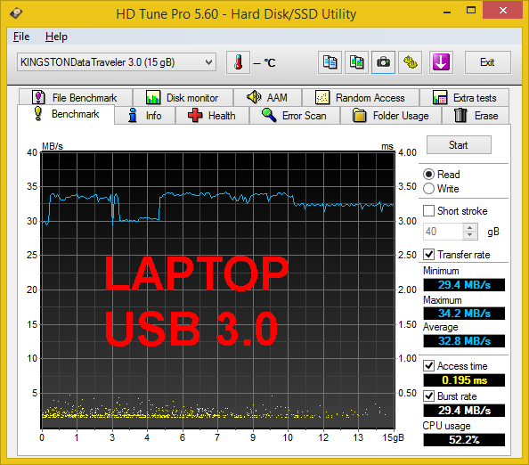

    Przeszedłem się i sprawdziłem na jakimś niezbyt wydajnym laptopie Lenovo i tu wyszło lepiej :cry:
    Nie są to oszałamiające prędkości ale jest szybciej.
    Nie wiem w czym jest problem.
    Widać że różnica jest w czasie dostępu, blisko 3x niższa.

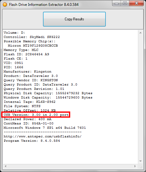

    Sprawdziłem coś jeszcze za pomocą programu Get Flash Info i wyszło że pendrajw włożony do portu USB3.0 działa jak w porcie USB2.0.
    Możecie to sprawdzić u siebie?

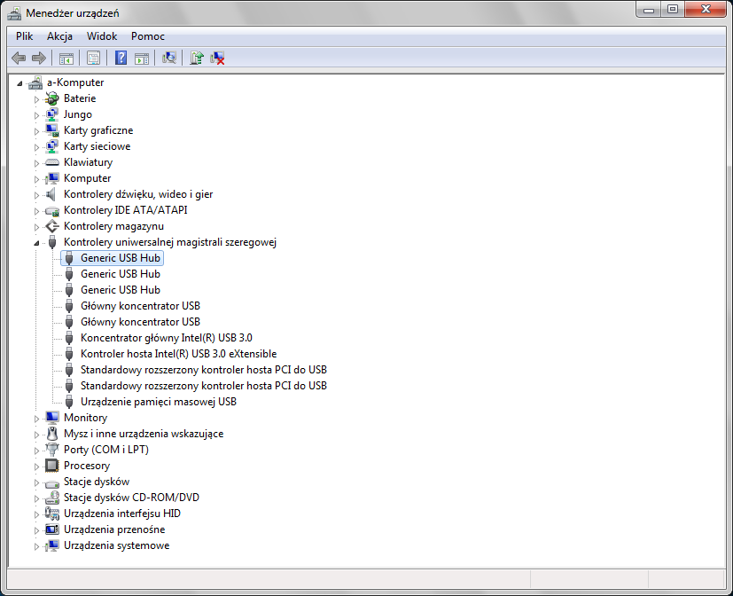

    Wygląda że u mnie w ogóle nie działają porty USB3.0. Czy postawicie inną diagnozę?
