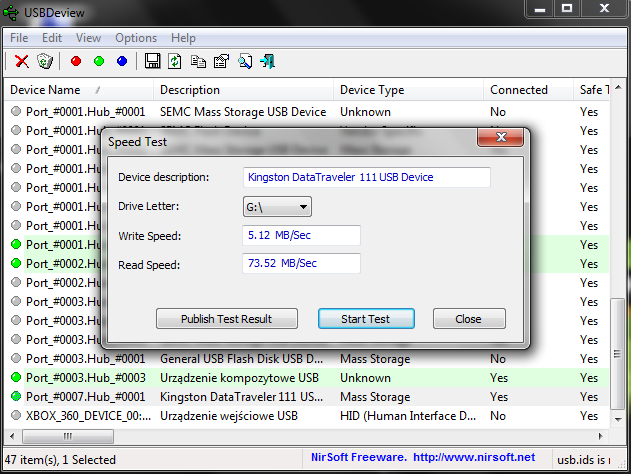

    Sprawdź dla pewności na innym komputerze z USB 3.0 i jeżeli wynik będzie podobny to reklamuj urządzenie.

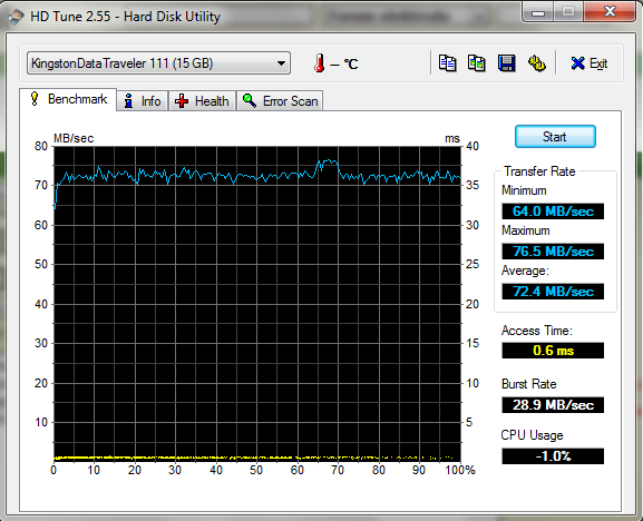

    Możesz przedstawić info o tym penie z programu ChipEasy?
    https://www.elektroda.pl/rtvforum/download.php?id=495069

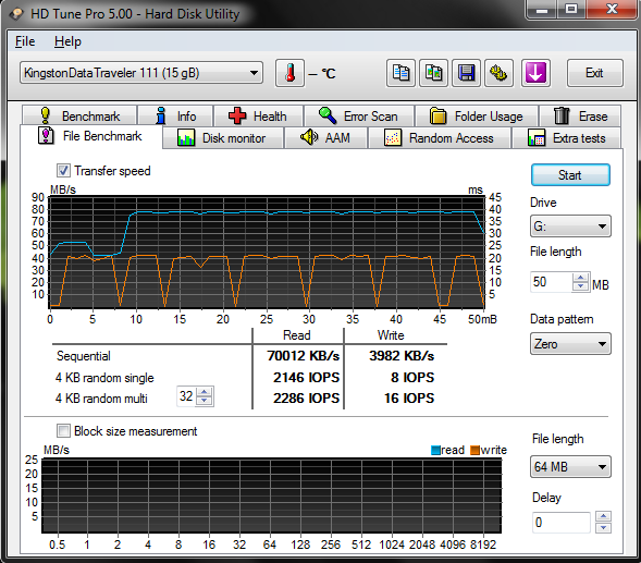

    Przecież to żadny problem ten model ma takie transfery
    sprawdz opinie na amazonie czy newegg.com
    kompletna padaka ten kingston dt111 - MARKETINGOWE USB3.0
    Nic z tym nie zrobisz .
    Lepiej bylo jakiegoś Corsair czy Sandisk wziąść.
    http://www.amazon.com/Kingston-Digital-DataTr...tal+32+GB+DataTraveler+111+%28DT111%2F16GB%29
    Juz lepiej bylo nawet poczciwego DT100 G2 wziasc bo on ma odczyt ok
    17-22MB a zapis 7-12MB/s,tyle że obudowa gruba i ciezko wsadzic cos kolo niego
    do innego portu.
