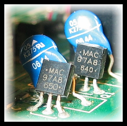

    Witam Państwa. Mam mały problem. W wyżej wymienionej pralce podczas prania pojawił sie komunikat DOOR. Po wymontowaniu panelu sterowania/modułu, na tejże płycie znalazłem wypalony/wystrzelony triak na pozycji płyty Q1. nie moge znaleźć opisu płyty tej pralki(tylko wyŻsze modele), aby móc wymienić przepalony triak. 3 pozostałe triaki na płycie to MAC 97AB. Wiem, że ten z pozycji Q1 nie jest taki sam jak pozostałe. Widać szczątkowy opis triaka ale reszta jest w wypalonej"dziurze". Ciekaw jestem czy ta płyta będzie taka sama jak od wyższych modeli wtedy triak jest ACS(znaleziona informacja na elektroda.pl). Czy ktoś z Państwa jest w stanie podpowiedzieć mi gdzie znajdę opis płyty tej pralki lub podpowie jaki triak jest na tej pozycji płyty Q1. Pozdrawiam

    Lepiej będzie gdy zamieścisz zdjęcie płytki, a dlatego że swym opisem zrobiłeś zamieszanie. Ponieważ w moim mniemaniu co do płytki PBC są one jednakowe :D

    Jak widać triaki na płycie to MAC 97A8 :D

    na moim module triaki sa odwrocone do siebie plecami a nie ustawione w ta sama strona

    Zatem pokaż te informacje… Jednak racz zauważyć, że ACS nie jest triakiem. Ja mam dwie płyty PCB i z nich dałem Ci zdjęcia by było widoczne, ale nie zauważyłem tego innego usytuowania jak u Ciebie ...
