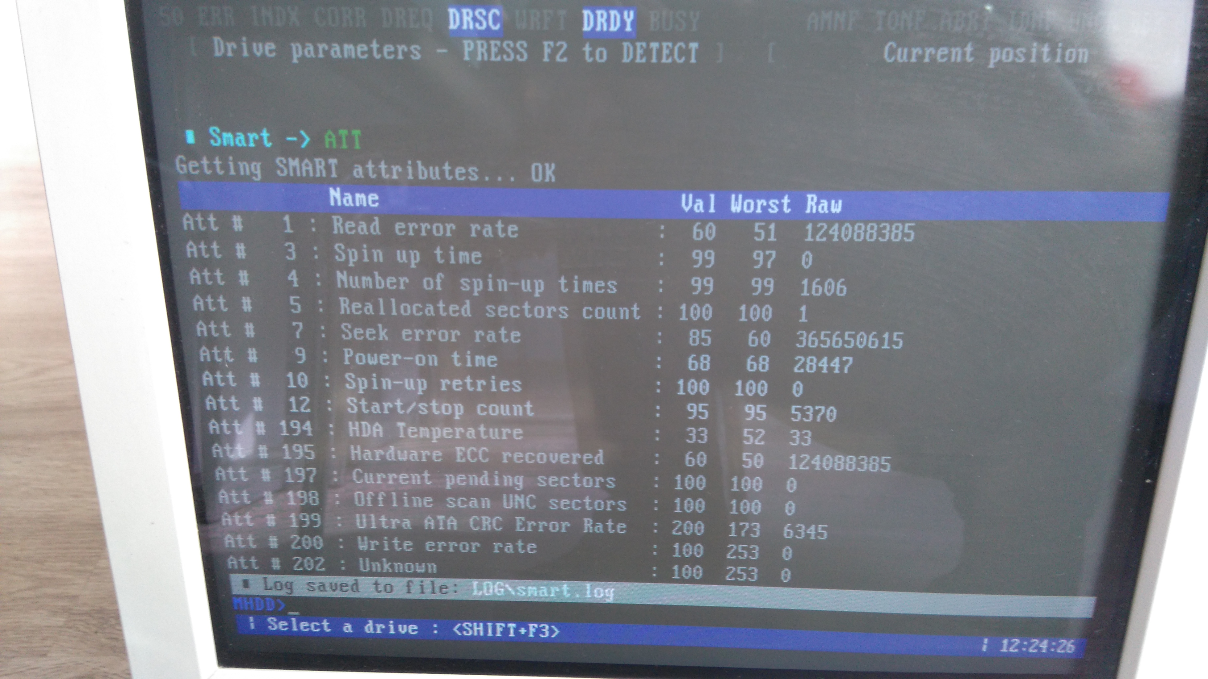

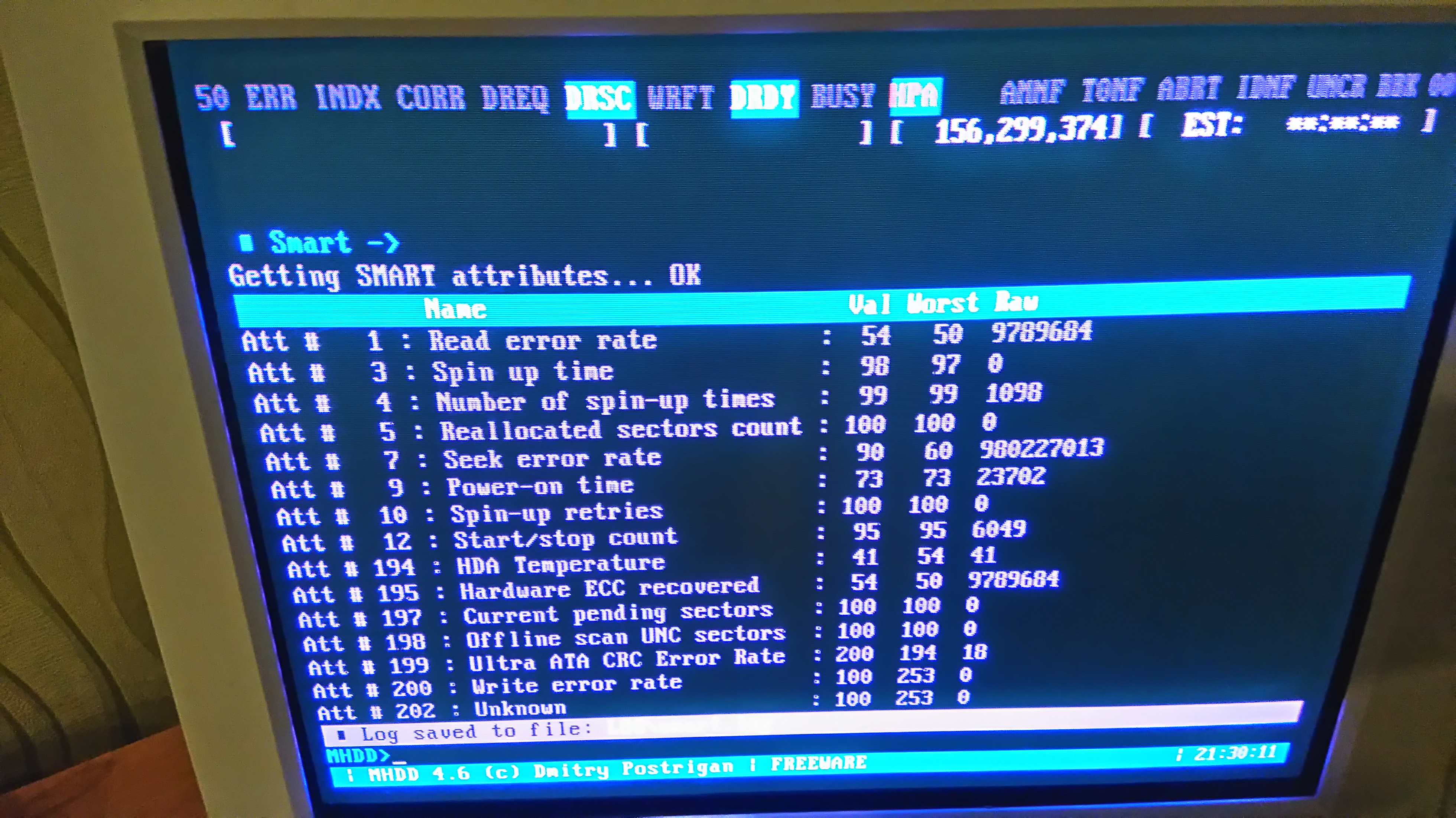

    Proszę o analizę starego dysku HDD

    Dysk uszkodzony.
    Atrybut 05 - wskazuje na realokowany sektor
    Atrybut 199 - wskazuje na wadliwą komunikację z dyskiem
    Co to za dysk?

    Z uwagi na atrybut 05 dysk jest uszkodzony i nie jest pewnym nośnikiem danych. Z racji tego, że jest tylko jeden realokowany sektor dysk nadaje się jeszcze na magazyn mało ważnych danych i jako nośnik jakiś tymczasowych filmów (np. do odtworzenia na TV).
    sPeRaCz.PL napisał:
    Co to za dysk?
    Pewnie jakiś Seagate patrząc po 01 i 07.

    Oczywiście jeśli to dysk WD to atrybut 01 musi wynosić 0 "zero".

    Dysk to: Baracuda 7200 80 GB Model ST380011A
    Na systemowy się nie nadaje, na magazyn mało wrażliwych danych możesz go wykorzystać.

    Właśnie odwrotnie. Z C7 problem był kiedyś. Z 05 ok, ale lepiej dmuchać na zimne, jeśli coś ważnego chce się na nim trzymać, szczególnie, że już zaczął realokować sektory. Nie wiemy kiedy pojawił się 1 realokowany sektor, ani czy ich liczba będzie rosła.

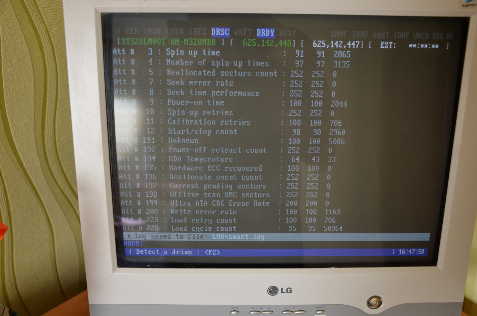

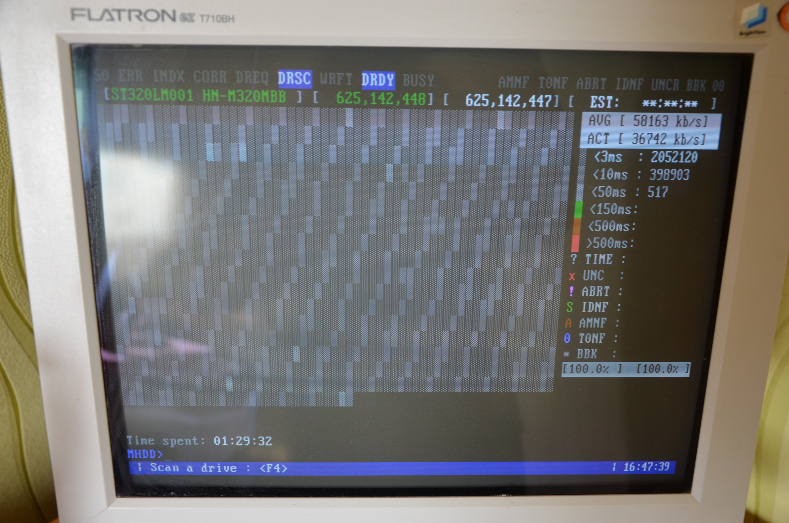

    Czy tym dyskiem powyższy dysk mogę zastąpić?
    Analiza starego dysku ST380011A Analiza starego dysku ST380011A Analiza starego dysku ST380011A
    #11 15104950
    mbo
    Posty: 19691
    Pomógł: 2333
    Ocena: 845
    Tak - możesz zastąpić wcześniejszy dysk.

    Piotrek Majstersztyk napisał:
    No już odrazu, weście się troszkę uspokójcie z tym 05, to tylko 1 rellocated, a wy już alarm wszczynacie.
    Pytanie, w jakim stanie jest reszta powierzchni i czy ten stan się zmienia - od tego zależy ewentualna ocena czy dysk stanowi zagrożenie dla danych. Oraz od tego jaki jest wzorcowy parametr RAW Read Error Rate dla takiego, ale całkiem zdrowego dysku.

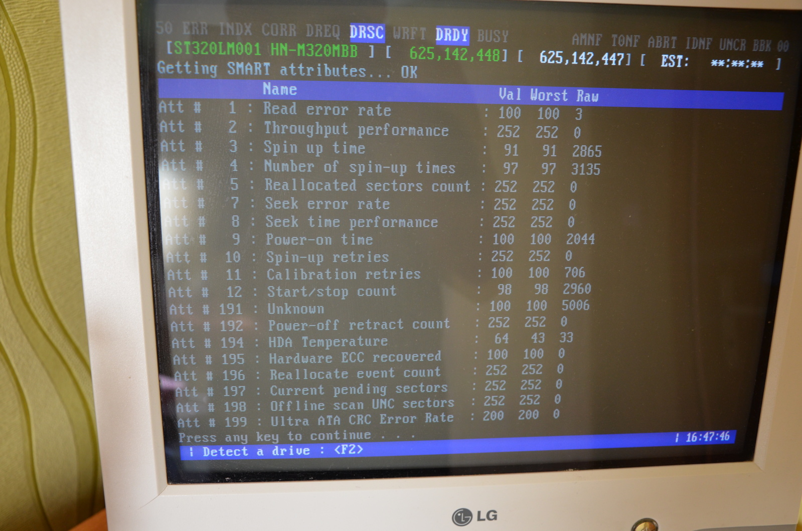

    Tak wygląda nowy dysk:

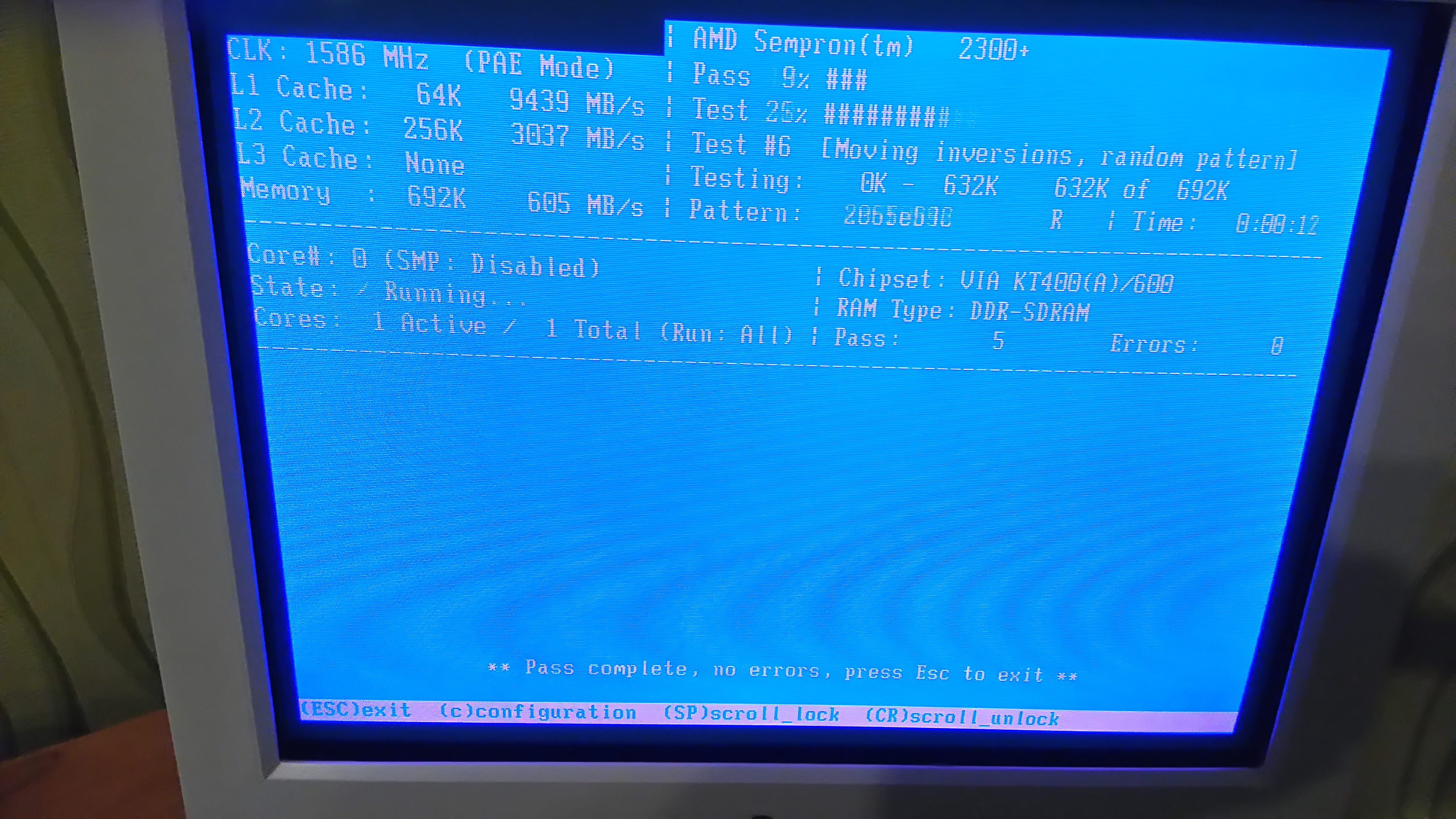

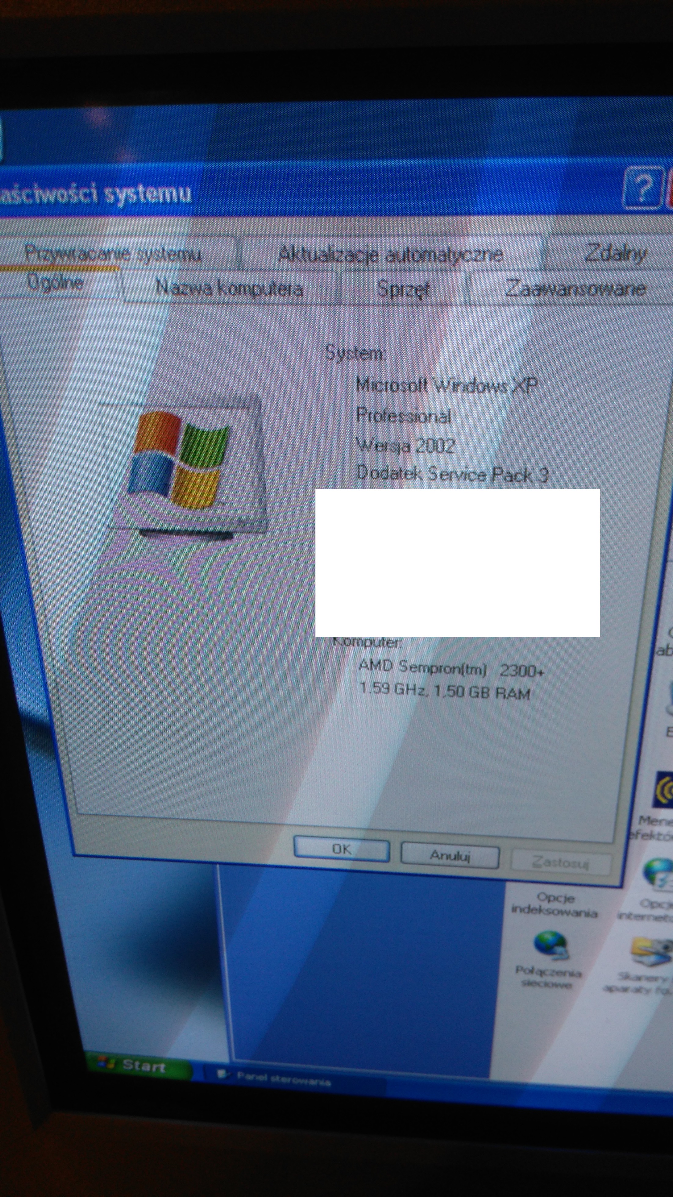

    Tylko nie wiem czemu memtest przeszukuje mi pamięć w 5 sekund? Pod windowsem piszę, że jest 1,5GB
    A tutaj pokazuje 692 kB RAM i dlatego.

    No właśnie? Dlaczego?

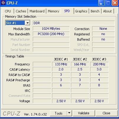

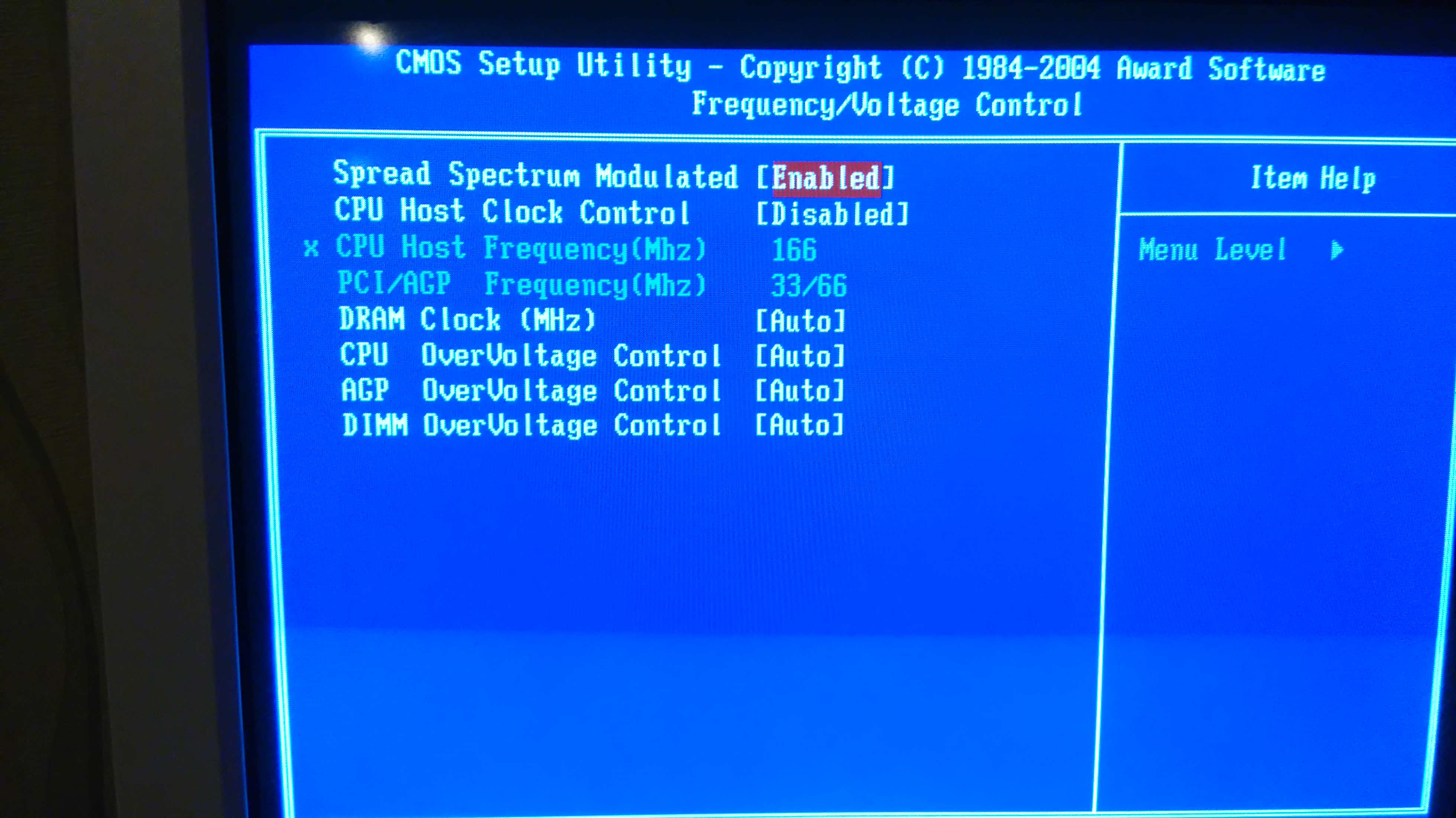

    Dopóki nie podasz modelu płyty i RAM - ciężko wywróżyć.
    Stara wersja memtesta? Złe ustawienia BIOS?
    EDIT: Lub po prostu bugi w BIOS.

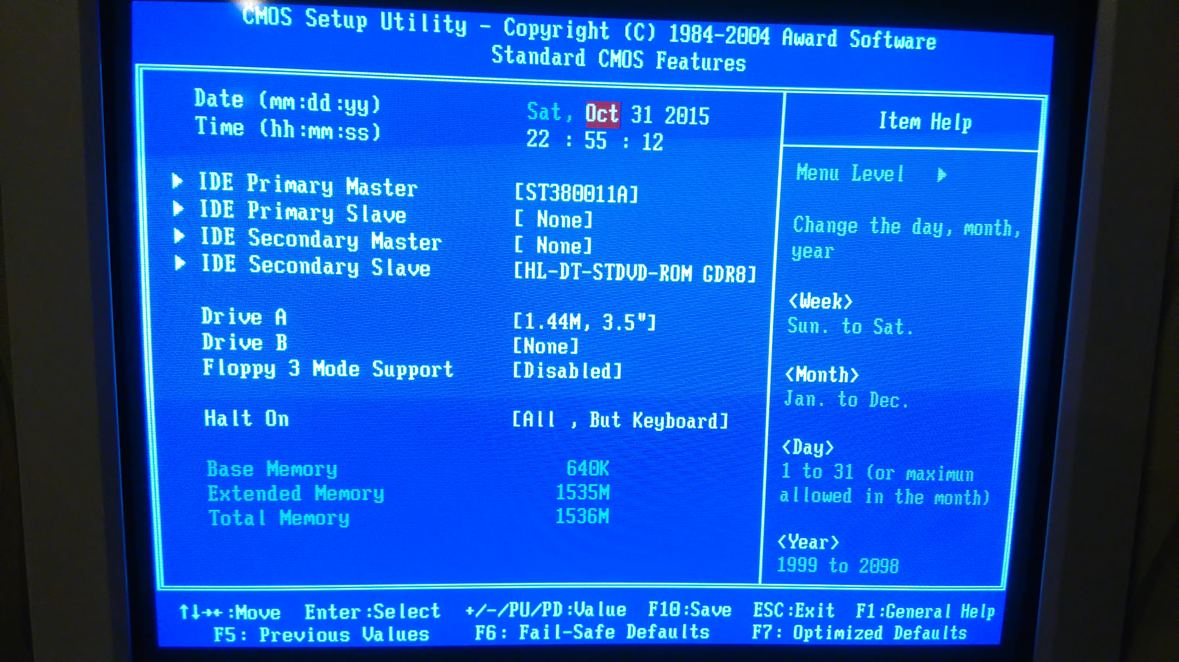

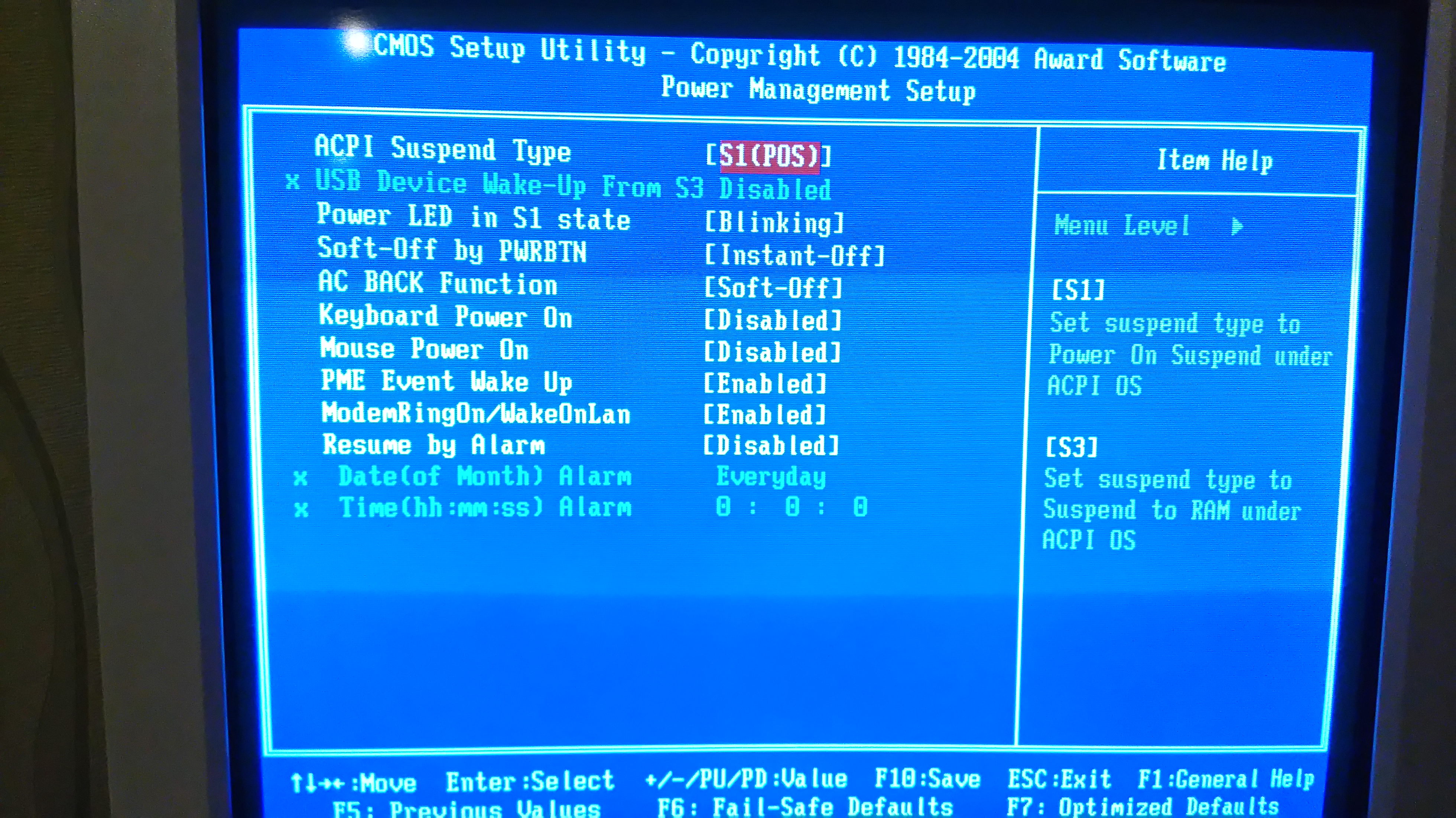

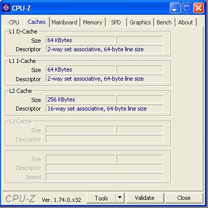

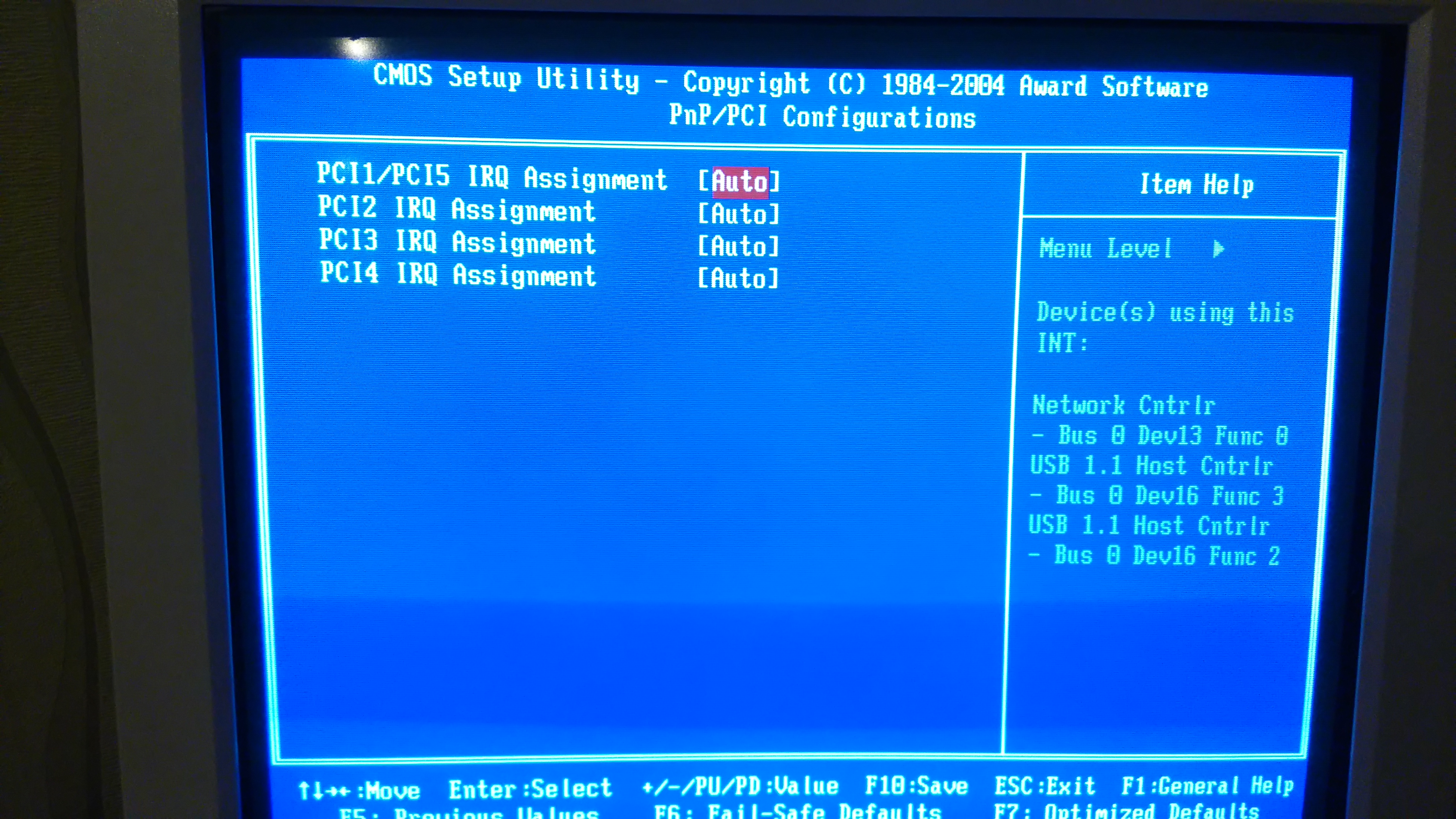

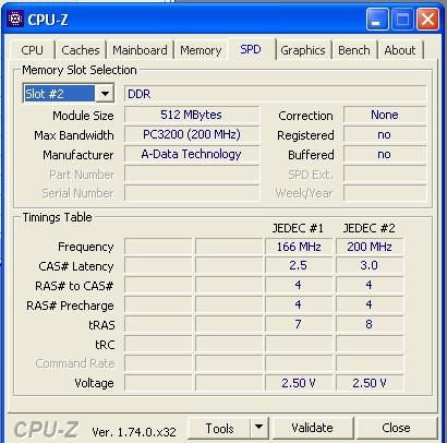

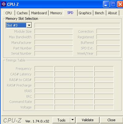

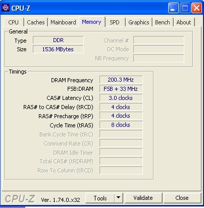

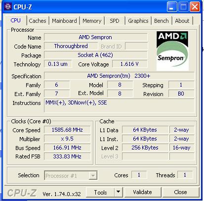

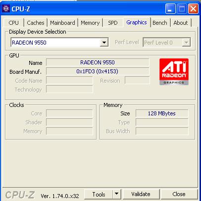

    Tak wygląda CPU-Z:
    Analiza starego dysku ST380011A Analiza starego dysku ST380011A Analiza starego dysku ST380011A Analiza starego dysku ST380011A Analiza starego dysku ST380011A Analiza starego dysku ST380011A Analiza starego dysku ST380011A Analiza starego dysku ST380011A

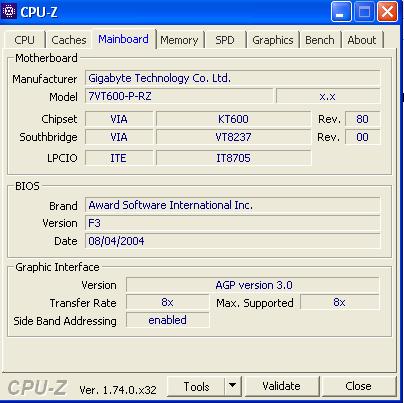

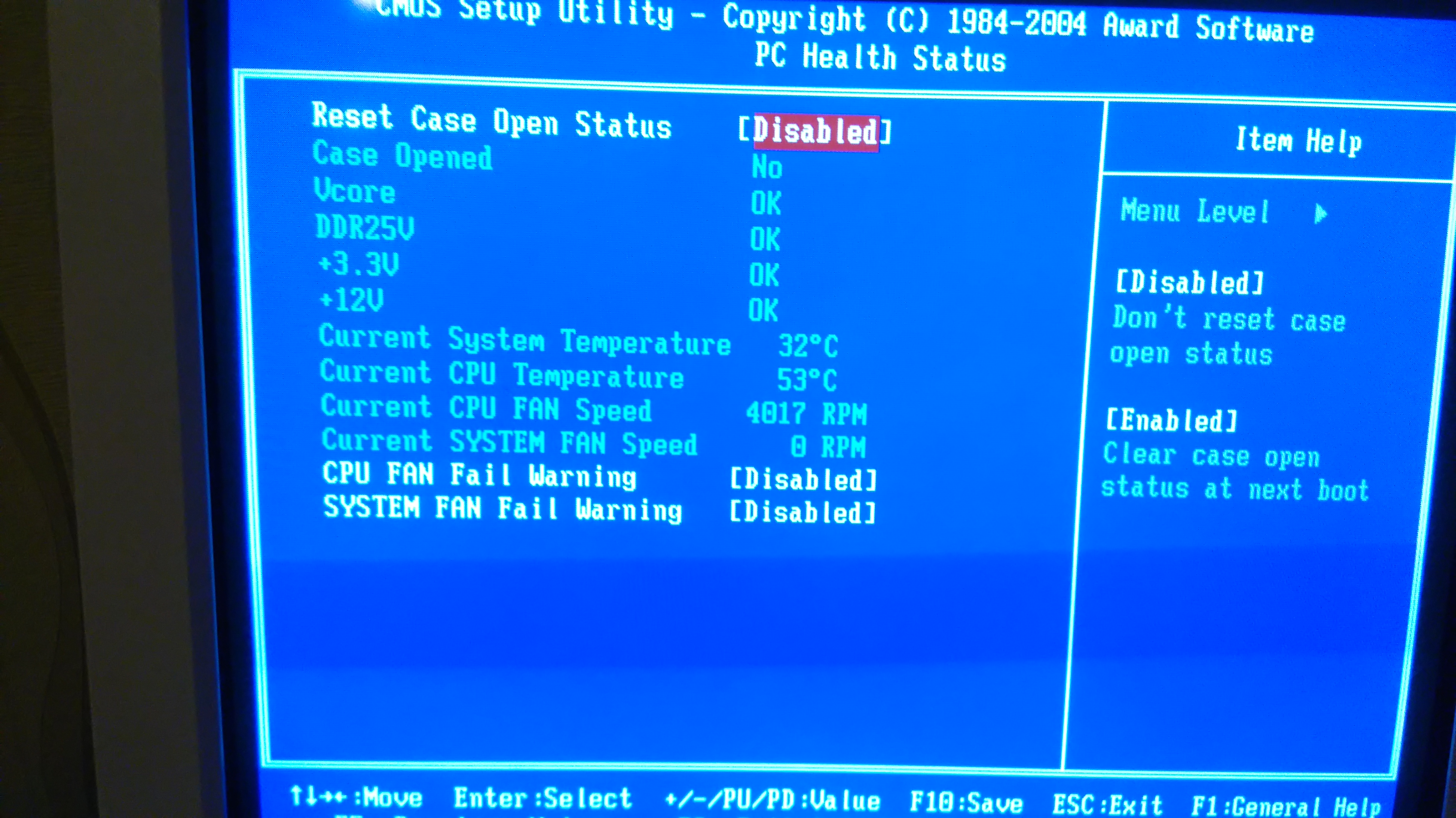

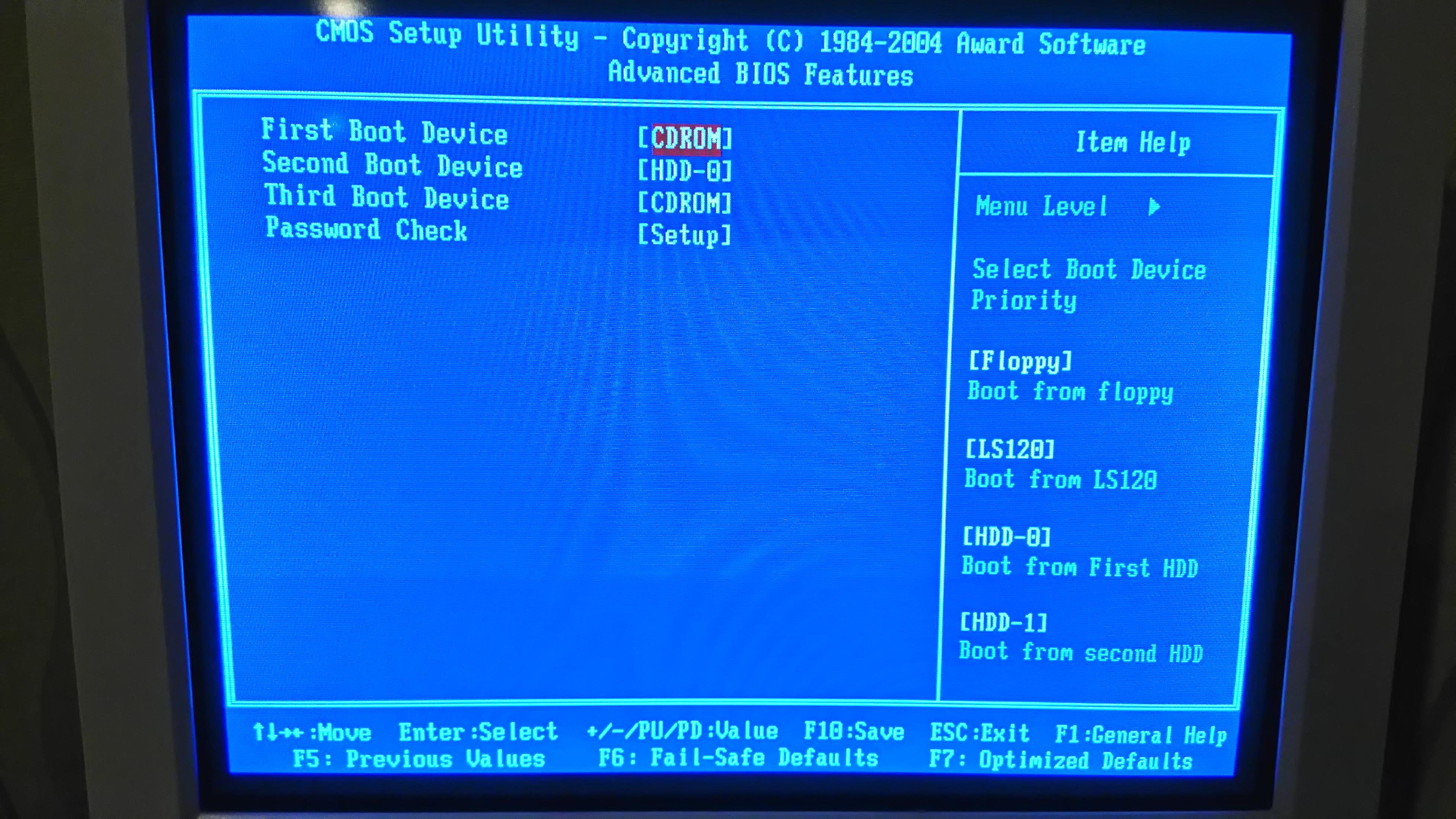

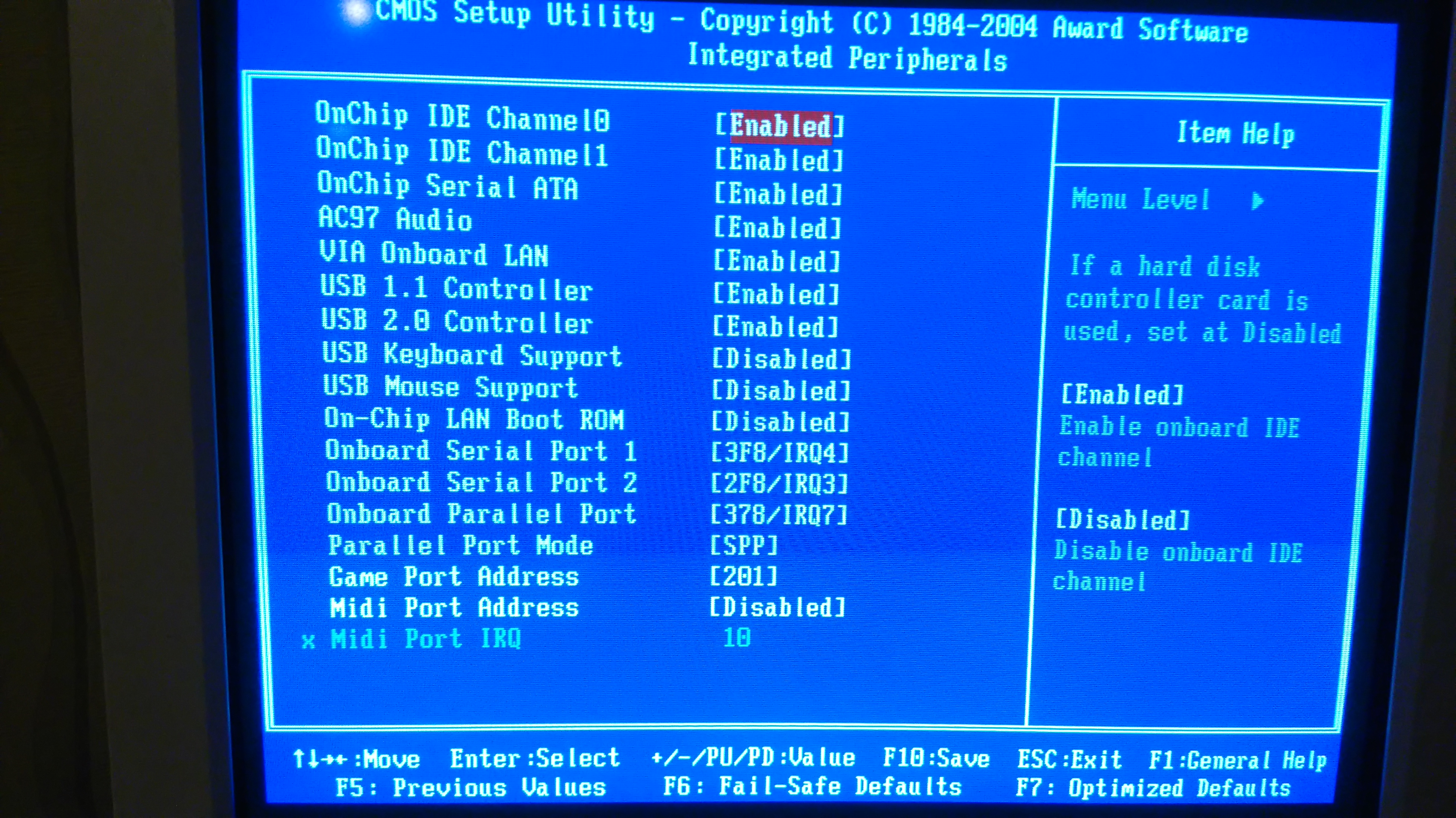

    Tak BIOS:
