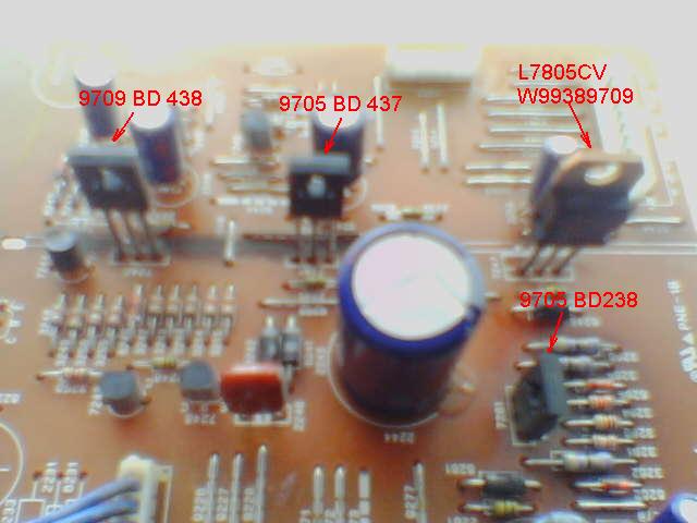

    Sa takie uklady o to chodzi??
    • Jak sprawdzić, która końcówka mocy spaliła się w wieży audio? 05060800.JPG (36.59 KB) Musisz być zalogowany, aby pobrać ten załącznik.

    jest ale AN7164
  • #9 1559674
    bzikk
    Poziom 32  
    Posty: 1938
    Pomógł: 189
    Ocena: 63
    Sprawdź te tranzystorki i opisz dokładnie objawy.

    Jak mam je sprawdzic?? 2 kanaly nie dzialaja,nieiwem czy cos ma to z tym wspulnego ale gniazdko od sluchawek dziala.Sorki za niewiedze bo tylko troche sie znam na elektronice
    tranzystor L7805CV... bardzo sie grzeje

    AN7164 często pada z byle powodu. Na 12p. powinno być zasilanie ok 20V.
    -Jeśli na wyjściach (7 i 10) masz połowę napięcia zasilającego- to pewnie kość jest dobra; jeśli nie
    -to sprawdź 6p. -ma być podczs pracy +5V (STBY/ON).
    Zobacz więcej : http://elenota.iele.polsl.gliwice.pl/pdf/Panasonic/an7164.pdf

    na 12p-24V 7p-pokazuje mi ujemne napieciem 10p-24V , 6p3V
  • #16 1560982
    tribals
    Posty: 13
    Jednak to byl uklad AN7164 wszystko smiga jak dawniej a nawet lepiej :] pozdro dla wszystkich
