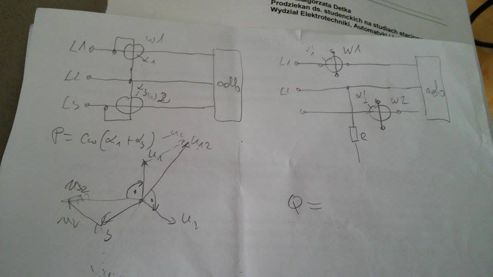

    mam problem, otóż mam do narysowania schemat połączeń pomiaru mocy biernej dwoma watomierzami i zrobić obliczenia. Sam schemat zacząłem rysować aczkolwiek nie wiem czy jest dobry i czy coś trzeba w nim dodać lub zmienić. Schemat połączeń pomiaru mocy biernej dwoma watomierzami - układ Arona Schemat połączeń pomiaru mocy biernej dwoma watomierzami - układ Arona
    Na zdjęciu z kartką znajduje się po lewo rysunek z mocą czynną i mam go przerobić na rysunek z mocą bierną (czy ten który jest w paincie jest dobry czy coś w nim zmienić?) oraz zrobić obliczenia według wzoru P = Cw*(alfa-1 + alfa-3), alfy są podane i są równe po 87dz. ale ile wynosi to Cw? Z góry dziękuję za pomoc.
    a wujcio Google na to, zobacz, np.: http://we.pb.edu.pl/~ketim/ketim-md/ed_2_m/M-11.pdf
