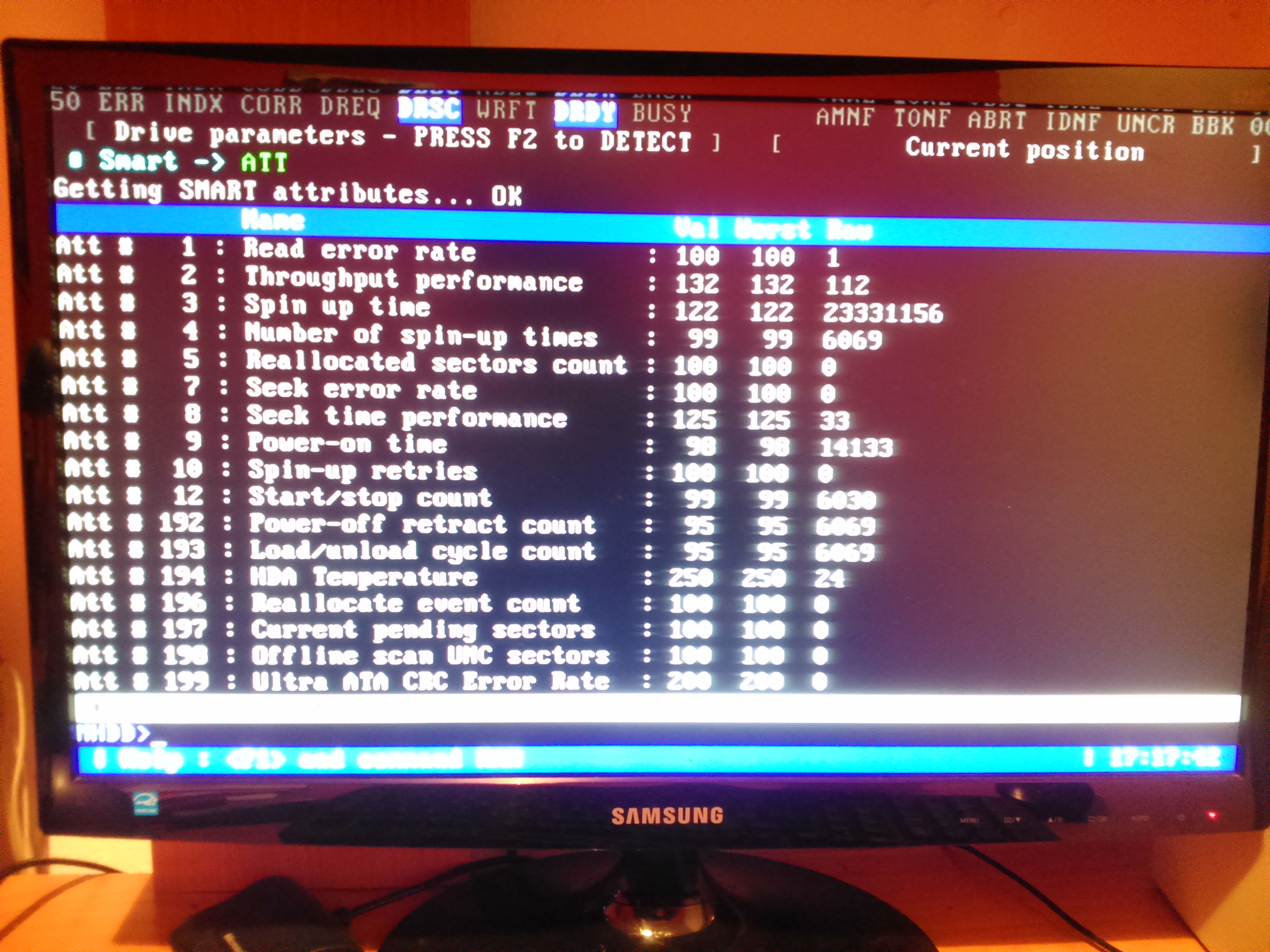

    Witam. Dzisiaj podczas uruchamiania komputera nastąpiła nagła, chwilowa przerwa w dostawie prądu. Po ponownym uruchumiemiu zaczął wyświetlać się ten błąd. System się nie uruchamia. Myślę że coś stało się z dyskiem. Ten dysk mam już z 8 lat i do tej pory było z nim 0 problemów. Mam na nim ponad 600gb danych, na których mi zależy. Zrobiłem skan smart za pomocą mhdd.
    Mój komputer:
    Dysk hitachi hde721075sla330 750gb,
    I5 2.66Ghz
    4gb ram
    Geforce gts 250
    Płyta Gigabyte GA-P55M-UD2
    Window 10 64bit Błąd Disc read error ocurred po nagłej przerwie w dostawie prądu

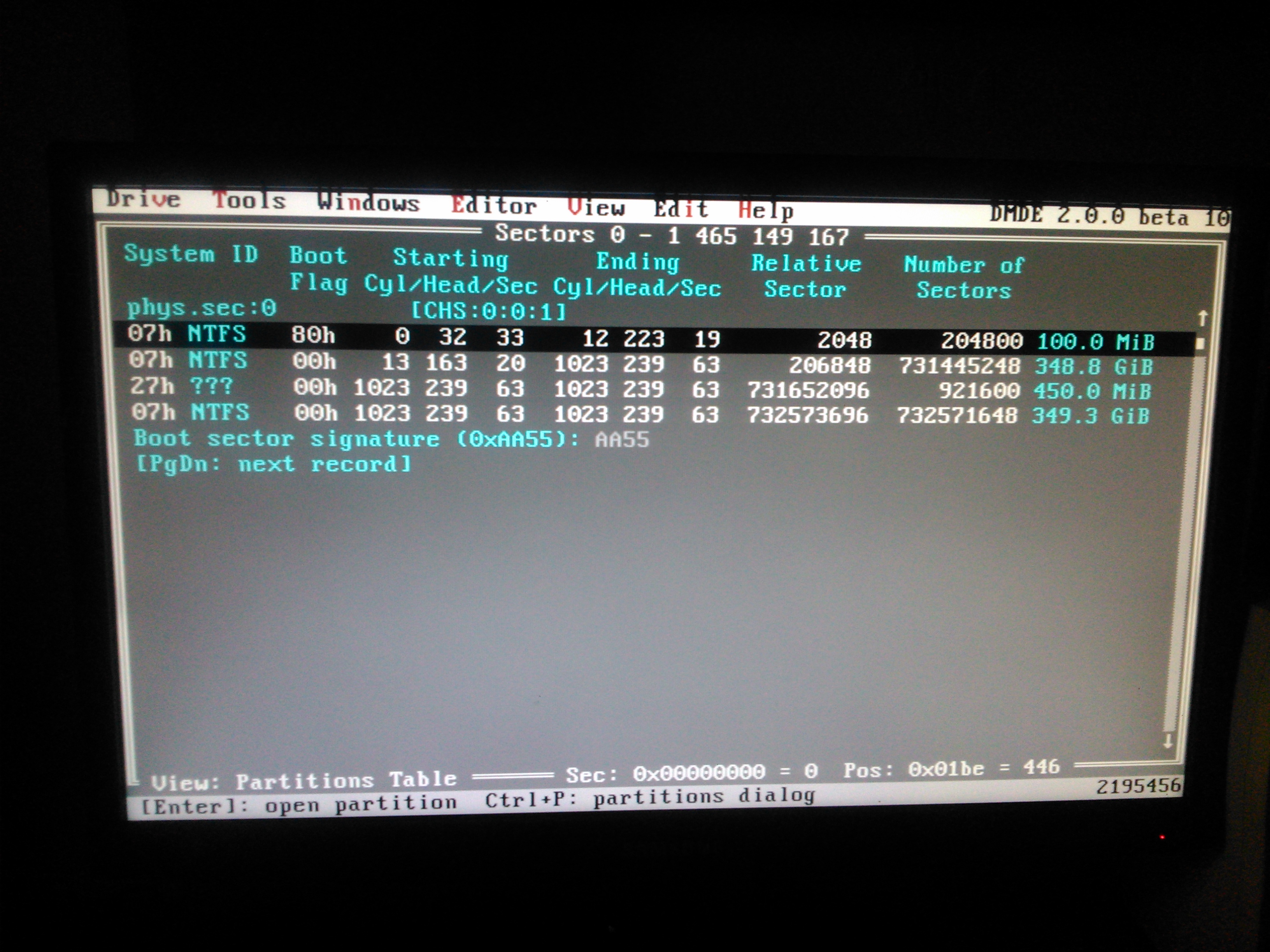

    Co pokazuje DMDE w oknie partycje? Załącz screen/zdjęcie. W SMART jest w atrybucie 01 w raw 1, ale może to skutek zaniku zasilania.

    Nie mogę odpalić tego DMDE przez bios`a . Jakim innym programem mogę to zrobić?

    Masz 3 wersje: Pod DOS, Windows i Linux, jaki problem?

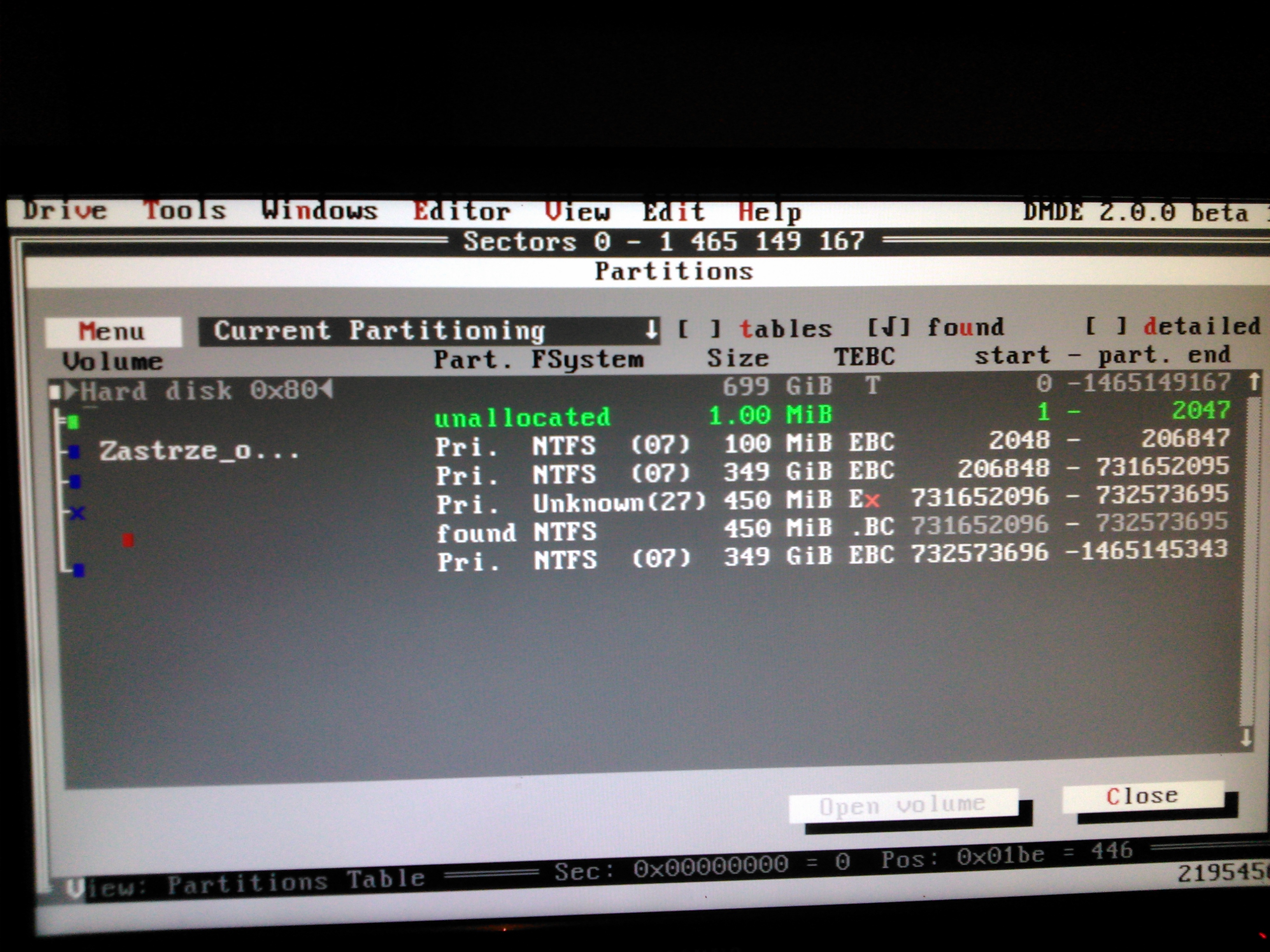

    Błąd Disc read error ocurred po nagłej przerwie w dostawie prądu Błąd Disc read error ocurred po nagłej przerwie w dostawie prądu
    O to Ci chodziło? Miałem problem z włączeniem tego w dos'ie ale jakoś poszło. Jeśli to nie jest to, to mógłbyś mi napisać tak krok po kroku gdzie to znaleźć :-D ?
