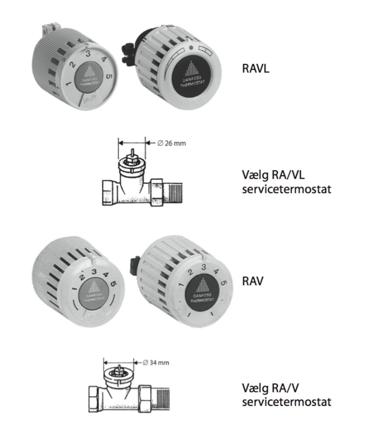

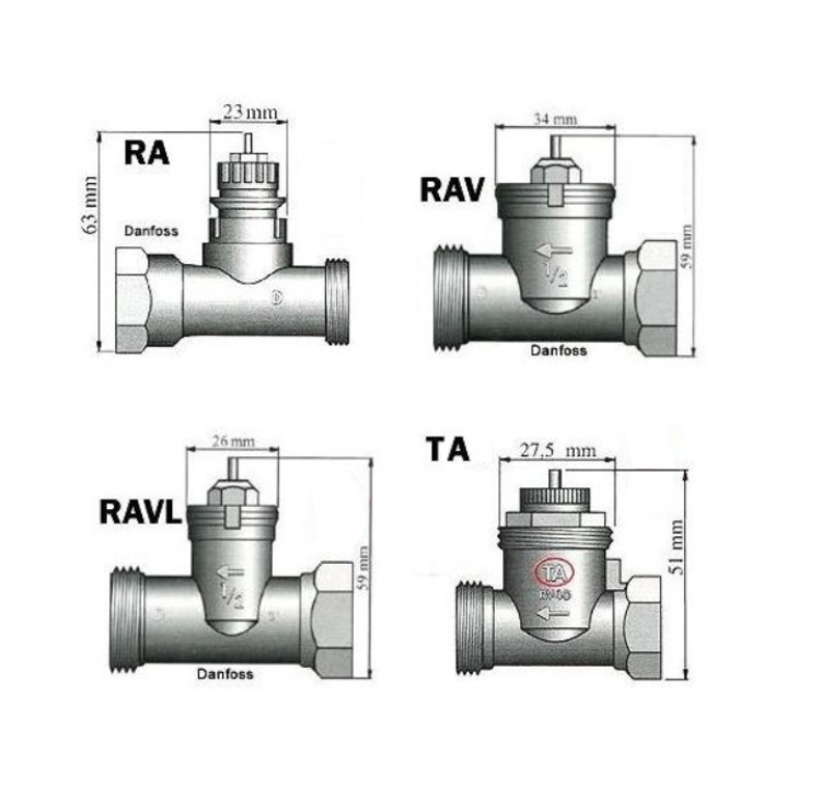

    Zapodam tak:
    Jaką głowicę wybrać do zaworu grzejnika? Zdjęcie w załączniku
    Kształt Twoim zaworom nadała forma Danfoss.
    Nie ma znaczenia, kto wyprodukował Twoje zawory. Pasują głowice termostatyczne od Danfoss'a i są produkowane do dzisiaj.
    Jak dobrze poszukasz, to znajdziesz adaptery "przejściówki" na inny typ głowicy.
    Zdaje się, że od 1965r. kształt tych zaworów się nie zmienił. Głowice termostatyczne ogólnie dostępne.
    Zerknij w marketach budowlanych na głowice termostatyczne elektroniczne. W zestawie powinny być adaptery do Twojego zaworu.

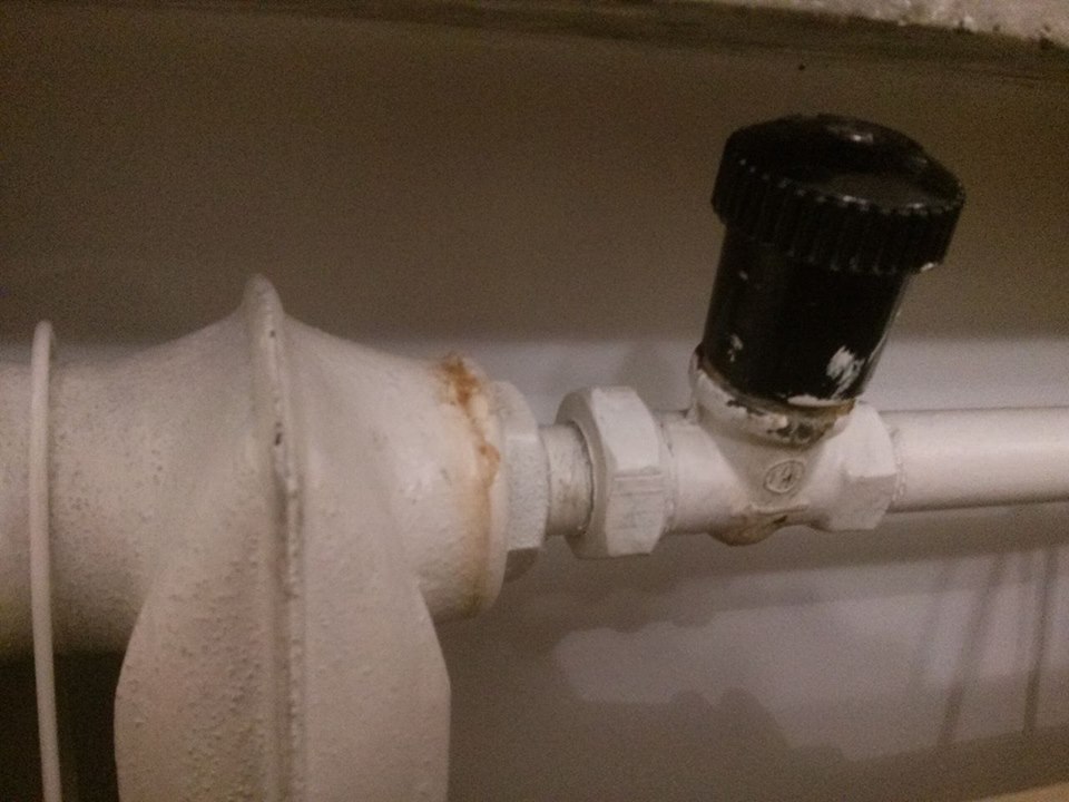

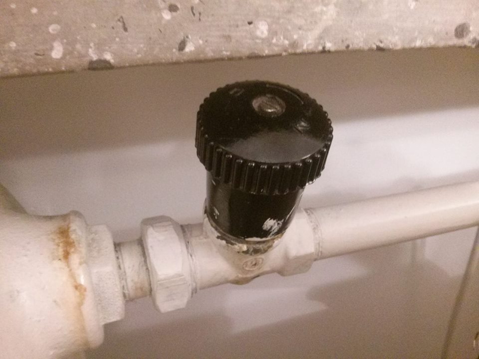

    Witajcie panowie, z tego zaworu Cieknie.
    Jaką głowicę wybrać do zaworu grzejnika? Zdjęcie w załączniku Jaką głowicę wybrać do zaworu grzejnika? Zdjęcie w załączniku
    Posiadam taki zawór i głowicę.
    1.Jaki to model?
    2.Czy możliwe jest założenie elektronicznej głowicy?
    3.Jesli tak to na jaka glowice?
    4.Bedzie konieczna wymiana zaworu?
    5.Jesli tak to na jaki zawór?
    Zawsze naprawiałem pakułami.
    Obieg wody grawitacyjny. Grzejnik żeberkowy.
    Teraz chciałbym zmienić zawór i głowice lub samą głowice na nowszą. Sterowaną elektronicznie. Na cos takiego:

    Twój zawór ze zdjęcia, to zwykły zawór odcinający. Nie ma możliwości "usprawnić" go głowicą termostatyczną.
    Jeśli decydujesz się na głowice termostatyczne, to musisz wymienić zawór. Nie ma później znaczenia, czy zamontujesz elektroniczne głowice, czy zwykłe. Równie dobrze można nakręcić kapturek bez głowicy.

    Po pierwsze, tego typu stare zawody powinny być jak najrzadziej używane, gdyż od ciągłego kręcenia wyciera się uszczelnienie i potem ciekną (właściwie nie są do regulacji).
    Po drugie, taki zawór można uszczelnić. Należy odkręcić nakrętkę kapturową dociskającą dławik, wyciągnąć dławik (szczypcami) - koniecznie podłożyć miskę i włożyć rękawice, gdyż kapiąca woda będzie gorąca), owinąć dookoła zaworu sznurek azbestowy lub sznurek zrobiony z pakuł, dobrze nasycony pastą uszczelniającą lub towotem, wcisnąć sznurek, wcisnąć dławik i docisnąć go poprzez dokręcenie nakrętki kapturowej (dokręcić ją na tyle, by nie ciekło, ale z pewnym wyczuciem, gdyż niekiedy zdarza się zerwanie gwintu w nakrętce lub - co gorzej - korpusie zaworu).
    Jak już pisano, nie można do tego zaworu założyć głowicy termostatycznej. Trzeba zmienić zawór. Ja polecałbym Danfoss (w wersji z dłuższym nyplem) a głowica elektroniczna chyba nie ma sensu (droga). uwaga: jeśli głowica nie jest stale "omiatana" powietrzem danego pomieszczenia (np. przysłonięta meblami czy nawet zasłoną), nie będzie prawidłowo reagować i wtedy lepszy jest "zdalny" czujnik temperatury, z kapilarą.

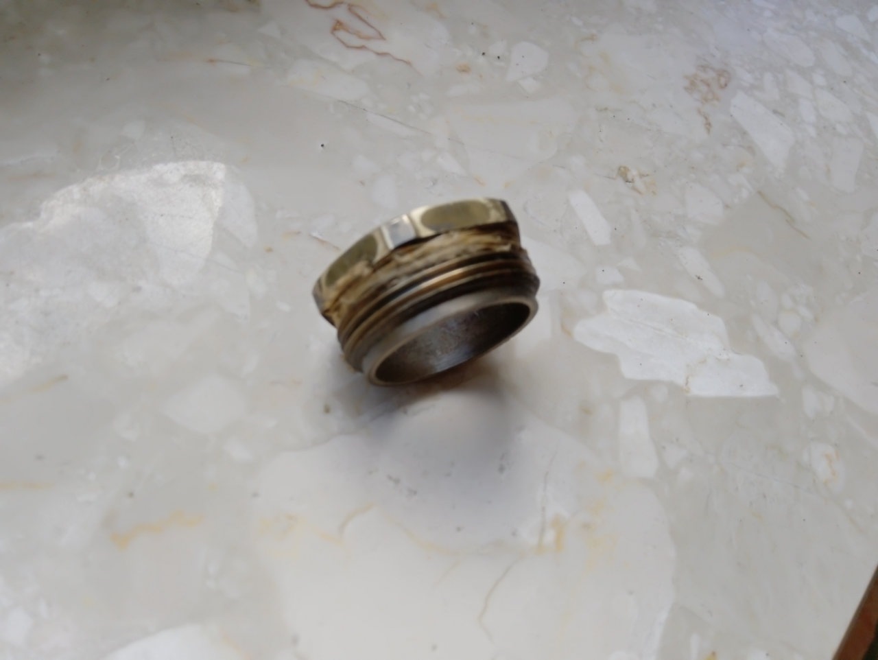

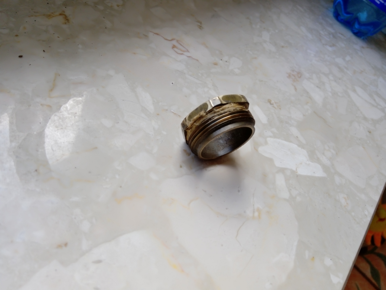

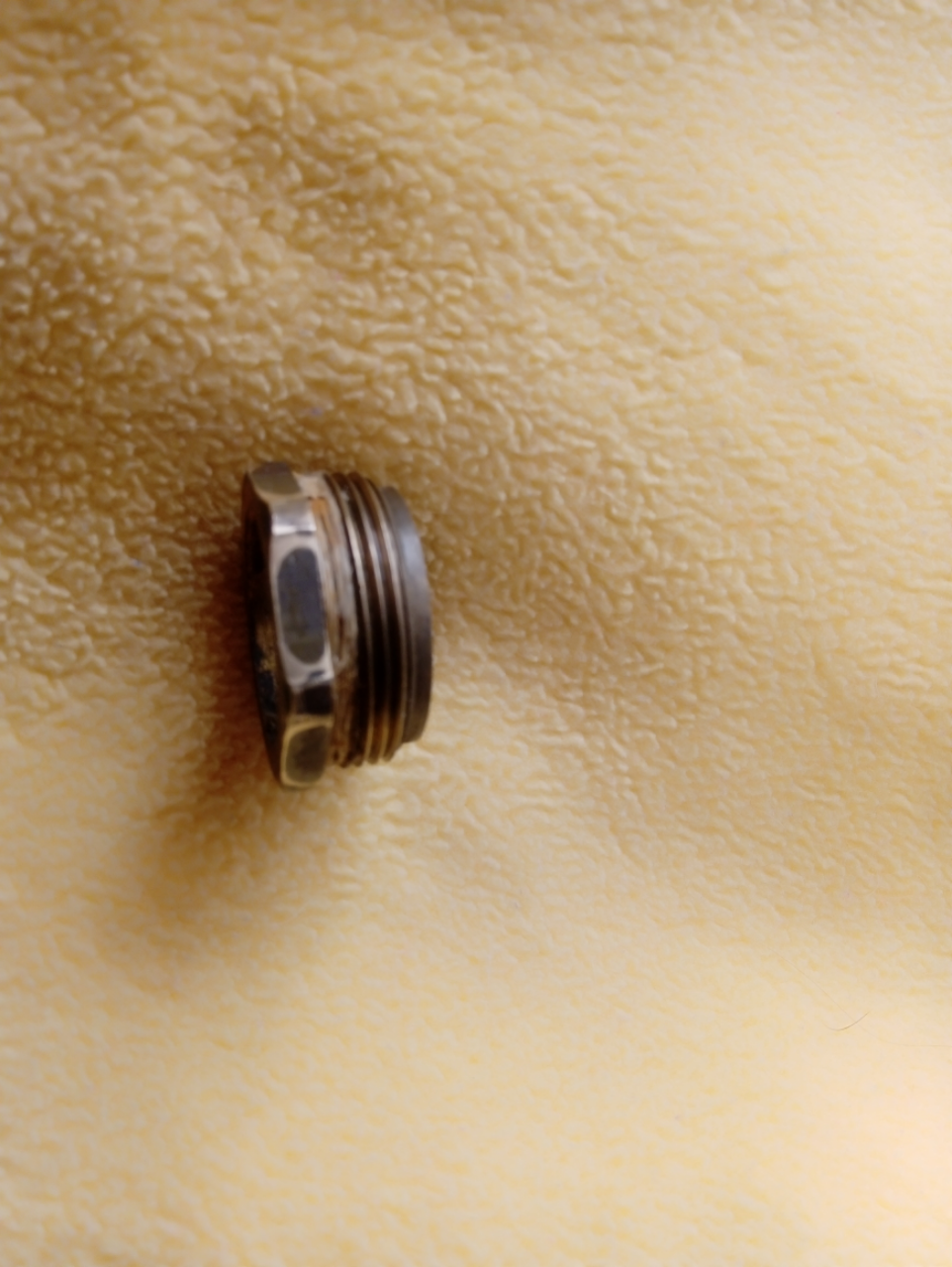

    Mam w grzejniku stary zawór i końcem poprzedniego sezonu grzewczego zaczęło z niego lekko kapać. Zbliża się sezon grzewczy i chciałbym go jakoś uszczelnić . Czy ktoś z was podpowie mi jak uszczelnić taką stara głowicę jak na zdjęciu ?
    Przy okazji zapytam czy jeśli przy tym grzejniku nie ma w sezonie grzewczym potrzeby zakręcenia i odkręcania zaworu, czy można zamiast te głowiczki wkręcić jakiś nypel ( tam chyba jest 7/8 cala bo gwint tej nakrętki dociskującej ma około 30mm) tak tylko aby woda nie ciekła , aby grzejnik grzał zawsze kiedy się pali w piecu ?

    Teoretycznie tak, ale trzeba by dobrać zaślepkę z takim gwintem. Nie widzę tego z bliska i trudno mu określić rozmiar gwintu. Gdyby to był taki zawór, jak w poście #4, to należałoby po wykręceniu głowicy wkręcić normalny korek (najlepiej mosiężny) o takim rozmiarze, jak wielkość zaworu, czyi dla zaworu 1/2'' wkręcić korek 1/2''. Ten w poście #13 jest na pewno inny. Takie zawory (jak w poście #4) często przeciekają przy kręceniu, więc nie powinno się ich używać do regulacji ogrzewania. Ten 7/8'' wydaje mi się nietypowy. Może to gwint metryczny, a nie calowy.
    Poniżej dokładniejsze zdjęcia tej nakrętki . Jaki to może być gwint jeśli ma średnicę około 30mm. Wychodzi , że jeśli jest calowy to 7/8"
