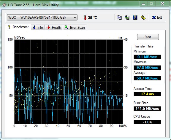

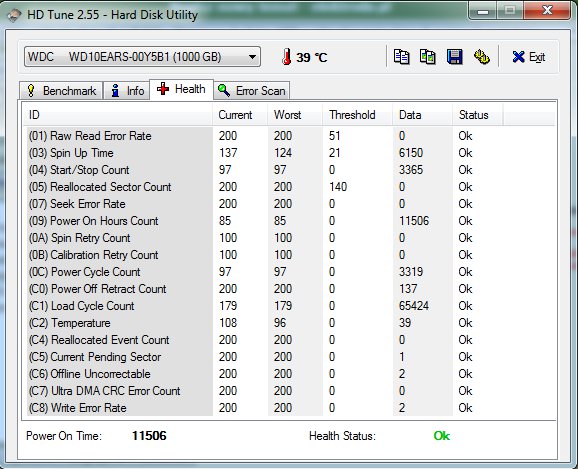

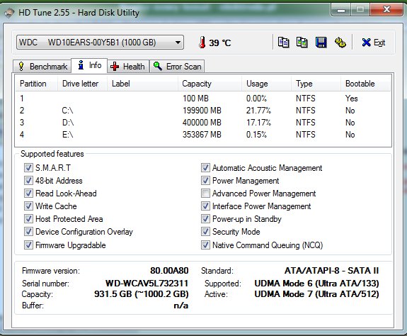

    Mam problem prawdopodobnie z dyskiem. Od jakiegoś czasu momentami komputer strasznie zwalniał i dioda HDD cały czas się paliła. Na 10-30sec się całkowicie przycinał. Pomyślałem że to wina systemu no to kompletny format i nadal to samo się dzieję. Poniżej wrzucam screeny z HDTUNE oraz specyfikacje komputera. Żadnych procesów nie mam które by mogły tak spowalniać, defragmentacja wyłączona. Wcześniej nie miałem takich problemów.
    Procesor: Intel Core i5-2310 2,9Ghz
    Dysk: WD10EARS-00Y5B1 1000GB
    Pamieć RAM: 4GB
    Karta graficzna: Asus Geforce GT440
    Zasilacz: Logic(z czarnej listy)
    Ten komputer nie był składany tylko kupiony złożony. Stąd zasilacz z czarnej listy i słaby dysk.

    HDD złapał C5, C8,
    zrobić procedurę diagnostyczną.

    artaa napisał:
    HDD złapał C5, C8,
    https://www.elektroda.pl/rtvforum/topic1550200.html
    Poza tym zasilając PC zasilaczem słabej jakości musisz mieć świadomość, że może (choć nie musi) on być przyczyną powstawania niestabilnych sektorów na dysku i jego złej pracy. Komputer jest urządzeniem posiadającym delikatną elektronikę i może być ona wrażliwa na piki i wahania napięcia zasilającego.

    roymiler napisał:
    No niestety chyba kupno nowego zasilacza i dysku jest priorytetem. Włączyłem HDD regenerator. Może coś pomoże.
    Co najwyżej uszkodzi dysk, nie używaj tego programu.

    roymiler napisał:
    Ok. Czyli co polecasz zrobić w mojej sytuacji?
    Użyć odpowiedniego programu (MHDD/Vivard).
