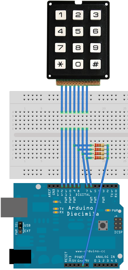

    Postanowiłem zbudować prosty sterownik posuwu maszyny stolarskiej z obsługą enkodera wyświetlacza oraz klawiatury membranowej.
    Sterownik działa idealnie ale przy załączeniu piły zakłócenia powodują taki efekt jak wciśnięcie losowego przycisku.
    Silnik piły nie jest sterowany mikro kontrolerem.
    Jak sobie z tym poradzić?

    Pokaż schemat będzie łatwiej. Jeżeli na wejściach od klawiatury nie masz filtra rc to go dobuduj.

    Problem rozwiązany.
    Wystarczyło dodać rezystory zgodnie z rysunkiem.
