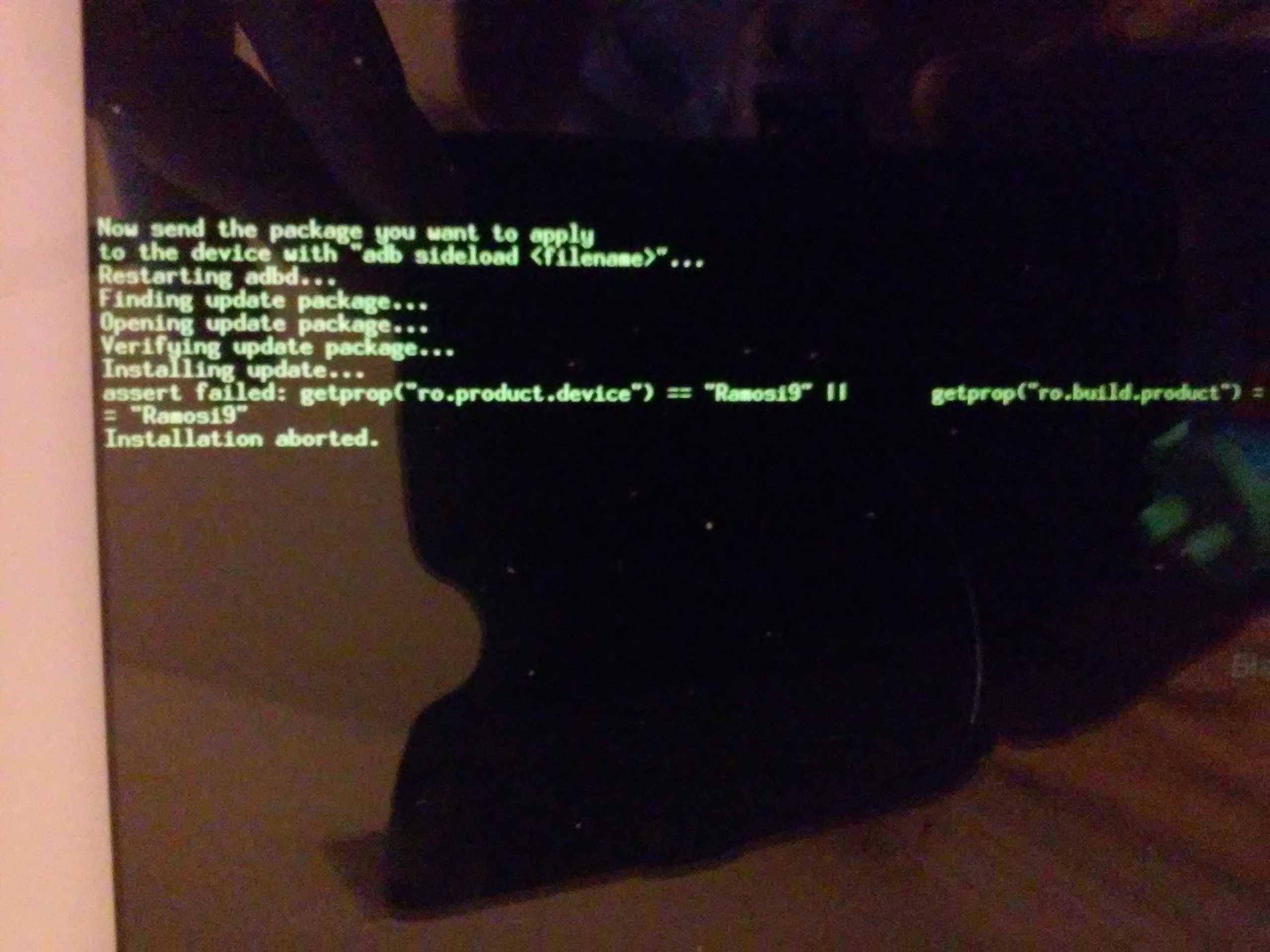

    Witam mam pewien problem z tym oto tabletem
    Dostałem go od znajomego w zamian za pewną przysługę, Tablet włącza się ale gdy pojawia się logo Modecom to znika i pojawia się po chwili i tak w koło. z tego co się dowiedziałem usunął przypadkiem jakieś pliki systemowe z niego. Moje pytanie brzmi w jaki sposób mogę wgrać na niego na nowo cały system gdyż sposób aktualizacji ze strony modecom u mnie nie działa. Bardzo proszę o pomoc.

    przy próbie zaktualizowania systemu ze strony modecom za pomocą programu Manufacturing Flash Tool sytyuacjia wygląda następująco
    [FAILURE] IFWI flash failure

    10/28/15 17:29:00.324 ERROR : Port 0/0/4 #0: IFW flash failed - SN : D52F994B6DE7587F

    Port sprawny, sterowniki poprawnie zainstalowane?

    Z tego co wyczytałem sam firmware może być uszkodzony. Trzeba poszukać innej wersji. Sprawdź jeszcze czy masz zaznaczone override GP flag w ustawiniech flashera.

    Podczas wkładania kabla usb przycisk vol up jest wciśnięty? Wtedy powinny zainstalować się sterowniki. A może masz wersje tabletu 900 ips icg?

    Napisz może do supportu, wyślij im log z próby fleshowania. Może pomogą.
