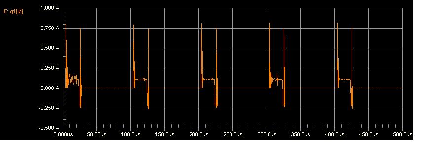

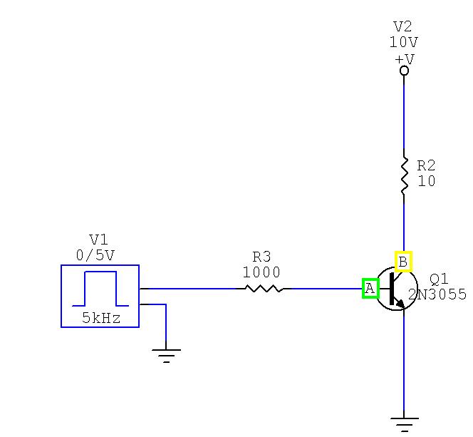

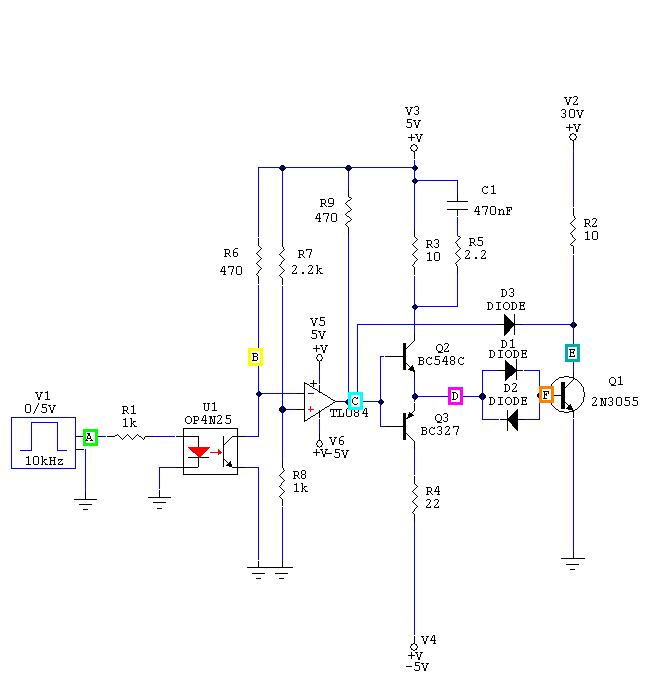

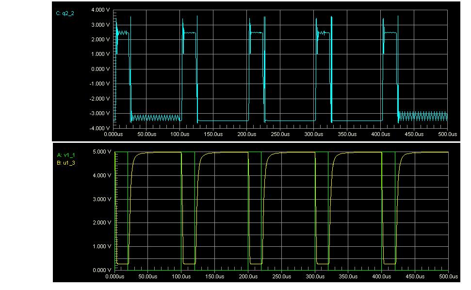

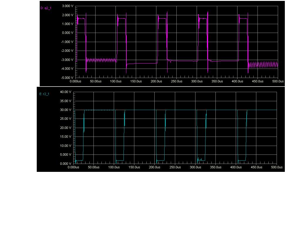

    Witam forumowiczów
    Poniżej przedstawiam symulację układu sterowania tranzystorem mocy z separacją za pomocą optoizolatora w programie CircuitMaker.
    Byłbym wdzięczny za komentarz do schematu i przebiegów, oraz o odpowiedz na pytania:
    1)dlaczego w symulacji prąd bazy tranzystora mocy zachowuje się w tak chaotyczny sposób?
    2) czy da się dobrać lepsze wartości elementów aby uzyskać lepsze przebiegi?
    3) czy schemat jest poprawny i czy da się go jeszcze usprawnić (jeśli tak to jak)?

    Użycie wzmacniacza operacyjnego zamiast komparatora w ukladzie przełączającym nie jest najlepszym pomysłem, wzmacniacz wprowadza dodatkowe opóźnienia i ma ograniczone SR.

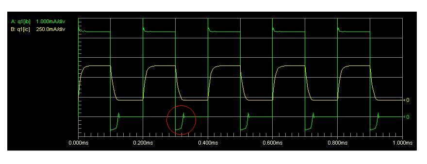

    Tak jeszcze w temacie BJT, co nazywamy ogonem prądowym? czy jest to ta część przebiegu którą zaznaczyłem czerwonym okręgiem? które parametry w katalogu danego tranzystora dotyczą tego zjawiska? pytam bo niestety w literaturze jest tylko wzmianka o tym że takie zjawisko ma miejsce i tyle.

    Zadanie jakie sobie postawiłem było czysto edukacyjne, polegało na zbudowaniu układu sterującego kilkoma trafo powielaczami z starych telewizorów. Chciałem układ najpierw stworzyć w symulatorze, przeprowadzić symulację, zoptymalizować go, zbudować, wykonać pomiary/przeanalizować przebiegi i rozmontować.
    Akurat wybrałeś sobie układ którego symulacja znacząco rózni sie od układu rzeczywistego.
    Popełniłeś podstawowy błąd, 2N3055 nie jest tranzystorem wysokonapięciowym i w układie z trafopowielaczem pewnie będze dochodziło do przebicia (przebicie nie zawsze lub nie od razu kończy sie uszkodzeniem tranzystora, ale lepiej unikać)
    Tranzystory wysokonapieciowe znacząco różnią sie od niskonapięciowych, symulacja nie zawsze ci to pokaże jak bardzo, w niektórych starych a dobrych książkach piszą że nie należy takich tranzystorów próbować wyłączać za szybko bo spowoduje to efekt odwrotny do zamierzonego.
    Zrobiłeś dosyć skomplikowany układ z oddzielnym ograniczeniem prądu ładowania i rozładowania pojemności bazy, z zabezpieczeniem przed nasyceniem, z nietypowo włączonym kondensatorem przyśpieszającym, układ nie ma poważnych błędów ale czy musi być aż tak skomplikowany, czy musi mieć optouizolację i wzmacniacz operacyjny?
