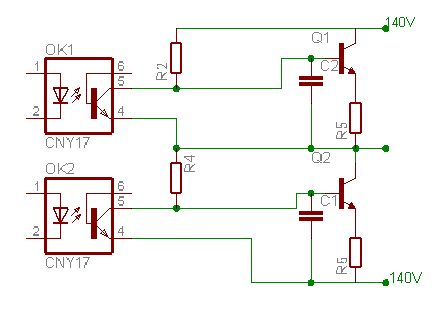

    Jeszcze raz dziękuje za szybkie i celne odpowiedzi. Dla pewności i spokoju ducha pokaże całość i jak coś nie tam nie tak to prosze o skorygowanie. Co do czasu przełaczania to w nocie czas włączenia od wyłaczenia różni się o 0,1us (nie wiem jak z wysyconym tranzystorem). U mnie zamierzam regulować wypełnienie w 256 krokach więc teoretycznie minimalny czas przełączania będze 1/(40kHz*256)=0,098us czyli troszke za krutko. Więc albo te kilkadziesiąt piko jak na schemacie, albo regulować od 2-256. Wolałbym opcję z kondensatorem, bo lepiej mieć układ którego nie da się uszkodzić "programowo".

    Nie wiem czy taka jest Twoja intencja, ale uklad, ktory prezentujesz powyzej ma sie nijak do proponowanego i szybko zwali Ci transoptory. :(
    Jest to wedle mnie wada, ktorej wlasnie chciales uniknac, ale jakos chyba Ci sie reka omsknela i wkleiles niewlasciwy schemat.

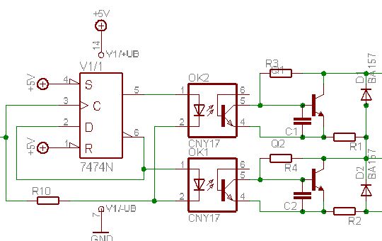

    WOW. Pomyłka :oops: oczywiście że nie ten schemat tzn część 5V jest ok. Co do układu to ma to być 30W raptem (koło 0,25A) więc rezystory jak dam nie duże to powinno być ok? I jeszcze 1 pytanie: R4 powinien być podpięty jak jest czy do +140 V. Niby Q2 by się włączł szybciej, ale nie wiem czy było by symetrycznie?

    Przeloz obciazenie tranzystorow Q1 i Q2 z emitero w kolektory.
    W obecnym stanie zniszczysz transoptory wysokim napieciem.
    Lub zamiast przekladac obciazenie tranzystorow Q1 i Q2, mozna podlaczyc emitery tranzystorow z transoptorow bezposrednio do emiterow Q1 i Q2. Chodzi o to by napiecie C-E transoptorow bylo dla nich bezpieczne.

    Teraz chyba jest ok. A wracając gdzie lepiej podpiąć R4. Tu gdzie jest czy do +140. I jeszcze jakie oporniki R3-R4 dać żeby nie grzać tranzystorów, a jednocześnie żeby przy otwarciu transoptora one się nie grzały? A może lepiej dodatkowy wzmacniacz z tranzystora?

    Czy opory R1 i R2 stanowia obciazenie wlasciwe czy moze jeszcze cos dalej jest pedzone tym ukladem ?
    I gdzie teraz jest zasilanie 140 V ? Podaj tez polaryzacje 140 Volt, bo cos mnie sie widzi, ze wciaz jeszcze masz problem, albo zle namalowales schemat.

    Te oporniki to tylko do wyrównania parametrów tranzystorów (2,2 ohm). Główny odbiornik to R7. Zasilane 220V.

    Teraz wyglada to prawie tak samo jak w zasilaczach AT.
    Nie sadze, by opory R1 i R2 byly na prawde potrzebne w tym ukladzie. Jak widac jest on raczej wysokopradowy, wiec drobne roznice w parametrach tranzystorow nie powinny byc znaczace.
    Dla takiego sterowania jakie proponujesz osobiscie probowalbym wymantykowac jakis czlon z triakiem a obciazenie dac pod 220 V zmiennego. Ale moze wiesz cos czego ja nie wiem.

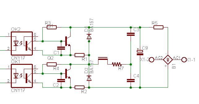

    diody D1 i D2 zrobią zwarcie, albo wybuchnie kondzioł C9 !!!!

    WOW oczywiście mostek graetza odwrotnie powinien byc :oops:
    Nie wiem czy dobrze rozumuje. Chodzi tu chyba o prąd który otwiera tranzystor główny przez rezystor, a w momencie otwarcia transoptora kieruje się przez niego (cały spadek napięcia na rezystorze)? A jakby dać właśnie tranzystor polowy tak jakby zamiast transoptora, a dopiero jego sterować transoptorem? Tylko jaki model byłby dobry? Chodzi głównie o to zeby czas otwarcia był możliwie najbliższy czasowi zamknięcia. Chociaż z drugiej strony to otwieranie tego polowego to zamykanie tego głównego, więc różnice czasów otwirania i zamykania w tej sytuacji będą się niwelowały? Więc jakbym dobrał taki żeby się 2us zamykał wolniej niż otwiera to mógłby się pozbyć tego kondensatora? Może Ty masz jakąś sugestię odnośnie modelu tranzystora, żeby był ok, a jednocześnie żeby przy wspomnianych 40kHz wszystko się nie porozjeżdzało, bo bez oscyloskopu to nie dojdę w którym miejscu jest nie tak.

    W tym układzie problemem jest dostarczenie prądu bazy dla tranzystora wyjściowego.
    jego gwarantowane wzmocnienie prądowe to zaledwie 8 przy 2A, 10 chyba przy 1A
    (maksymalne 40 i 60, ale raczej należy się spodziewać mniejszego). Wzmocnienie
    dla małych prądów jest tylko na wykresach, ale jak zechcesz robić układ, to musisz
    sprawdzić, że te egzemplarze tranzystorów, które dajesz, mają wystarczające - bo
    producent tego nie sprawdza, zadowala się sprawdzeniem, że wzmocnienie jest co
    najmniej 10 przy 1A, a to na wykresach to jest typowe (lub może pobożne życzenia
    projektanta tranzystora), nie można liczyć że naprawdę tyle będzie.
    To oznacza, że w najlepszym razie potrzebujesz 10mA prądu bazy, a w gorszym 35mA.
    Taki prąd musiałby popłynąć albo przez transoptor, albo trzeba by do niego dodać
    jakiś tranzystor (wystarczy zwykły - jakieś BC548 mają wzmocnienie ponad 200).
    Ten prąd polaryzacji bazy spowoduje również straty mocy w opornikach, przez które
    przepływa - od 4 do 12W z każdej strony, i to już chyba nie jest mało.
    Jeszcze jeden problem to taki, że zwykle największy prąd tranzystora jest potrzebny
    wtedy, gdy na nim (a w konsekwencji i na oporniku, przez który płynie prąd polaryzacji
    bazy) jest najmniejsze napięcie - a wtedy przez ten opornik płynie najmniejszy prąd.
    Rozwiązaniem tego problemu jest układ wyjściowy typu bootstrap.
    Dlatego proponuję rozważyć takie koncepcje:
    - zamiast tranzystorów MJE13005 zastosować jakieś Darlingtony wysokonapięciowe;
    - opróczy tych tranzystorów dodać wysokonapięciowe małej mocy;
    - zamiast przez transoptory sterować przez transformatory (można by przez jeden
    transformator, jeśli zastosuje się tranzystory komplementarne - NPN i PNP) - wtedy
    odpada cały problem z opornikami przez które płynie prąd do bazy;
    - dodatkowe zasilacze do generowania prądu polaryzacji bazy;
    - zastosowanie tranzystorów MOSFET zamiast tych MJE (wtedy będą potrzebne diody
    Zenera do ograniczenia napięcia bramki; ale wtedy łatwo będzie zrobić opóźnienie
    włączania tranzystorów, bo można dać bardzo małe prądy przez oporniki).
