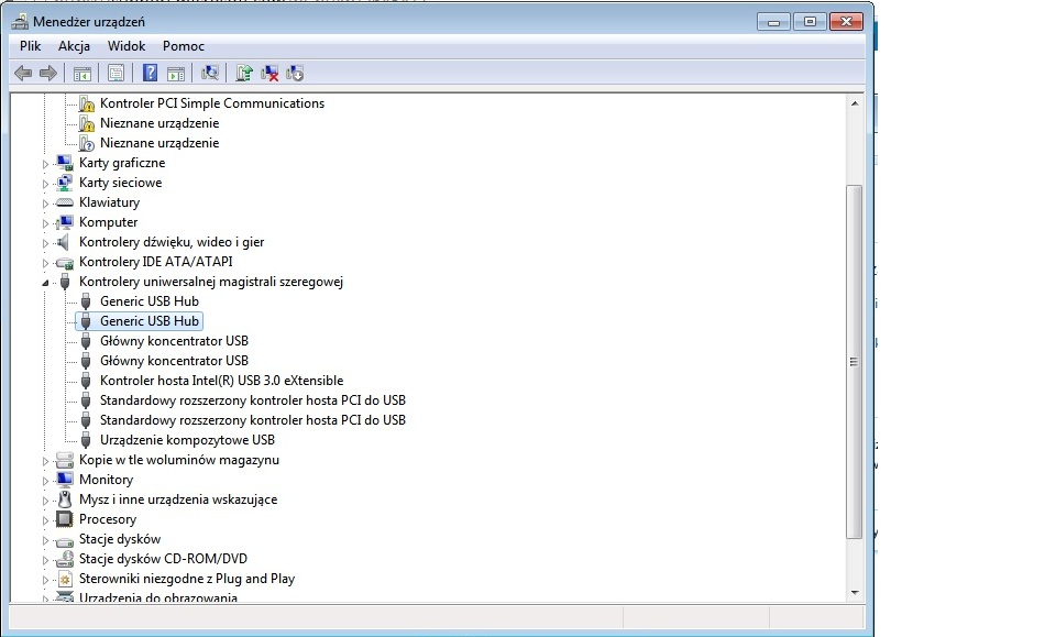

    Restartowałes komputer? Jaki masz model procesora? - oznaczenie kodowe (chodzi o generację) - sterownik USB 3.0 z pkt 5. jest przeznaczony dla komputerów z procesorami 2 i 3 generacji.
    Wrzuć screen z Menedżera urządzeń z rozwinięta gałęzią Kontrolerów uniwersalnej magistrali szeregowej. Wcześniej włącz w zakładce widok opcję "pokaż ukryte urządzenia".
    Niedziałające porty mają kolor czarny (USB 2.0) czy niebieski (USB 3.0).
    Nie używałeś przypadkiem jakiegoś programu do automatycznego pobierania sterowników?

    Komputer restartowałem. Procesor to Intel Core i3130M 2.60GHz. Zadnego programu nie uzywalem. Podsyłam screena z menedżera
    Hp pavilion 17-e117 - Zamienne sterowniki do windows 7

    Na screenie widać, że dla kilku urządzeń nie zainstalowano sterownika - podaj ich identyfikatory.

    ich identyfikatory podałem na górze tego tematu, i nawet jak zainstalowałem sterownik od karty sieciowej, to ona zaczęła działać i działa bez problemow do tej pory, aczkolwiek w menadżerze nadal jest widoczne ze nie został zainstalowany sterownik. Własnie kończy mi sie pobierac aktualizacja windowsa (a w sumie 207 jakichś aktualizacji) zobaczę co będzie po ponownym uruchomieniu laptopa.
    EDIT: brakuje mi tylko sterownika magistrali zarzadzania systemem
    PCI\VEN_8086&DEV_1E22&SUBSYS_1971103C&REV_04
    PCI\VEN_8086&DEV_1E22&CC_0C0500
    I nadal dwa niedziałające porty USB :|
