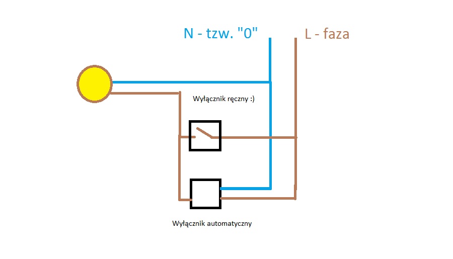

    Witam potrzebuję podłączyć włącznik czasowy do żarówki a zarazem chcę podłączyć włącznik ręczny, czy narysowany schemat jest dobry? który kabelek podłączyć do gwintu oprawki aby przy wymianie nie poraził mnie prąd? I drugie pytanie, który kabelek podłączyć do włącznika ręcznego aby odcinał zasilanie? rozumiem że drugi puszczam dalej Dziękuję za odpowiedż.

    Jeśli chodzi o instalację 230 V to schemat jest źle oznaczony nie ma plusa ani minusa. Niebieski przewód to N - neutralny a brązowy to faza czyli L i na nim mamy potencjał napięcia względem ziemi. Na schemacie wygląda to tak jakby wyłącznik zwykły oraz czasowy miały być od siebie niezależne. Czy taki był zamiar czy raczej wyłącznik ma uruchamiać sterowanie czasowe świecącej się żarówki?

    Tak mają być niezależne

    Więc powinno wyglądać to tak

    OK a czy może być na podstawie mojego rys :) potrzebuje mieć również gniazdo G-4 do którego wepnę włącznik czasowy( tak jest skonstruowany) i będę miał jeszcze 2 wolne gniazda na inny użytek

    A i jeszcze chciałem się zapytać czy kabel którego dotknę probówką elektryczną i zaświeci się żarówka to faza? I czy tą fazę podczepić do oprawki żarówki- tego dzyndzla po środku? czy do gwintu?:)

    Czy ten niebieski do automatu jest w tym przypadku potrzebny?.

    Tak potrzebny - wyłącznik czasowy do układ mechaniczny bądź elektroniczny. Trzeba go po prostu zasilić.
