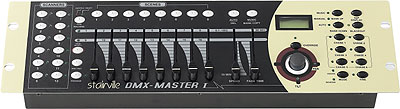

    Witam kupiłem sterownik Stairville DMX-Master I i mam problem z jego programowaniem mógł by mi ktoś pomóc w zaprogramowaniu tego sterownika??
