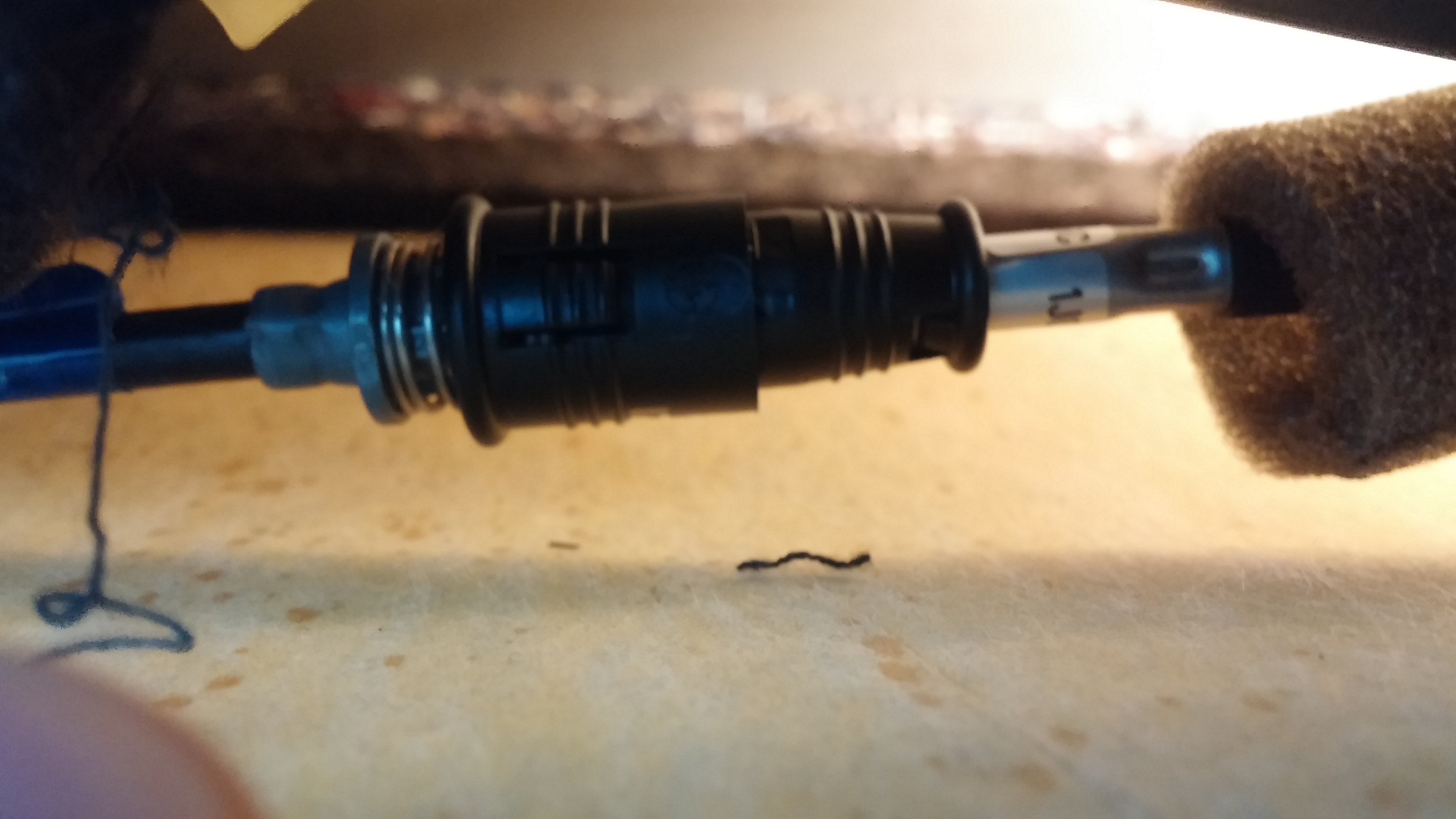

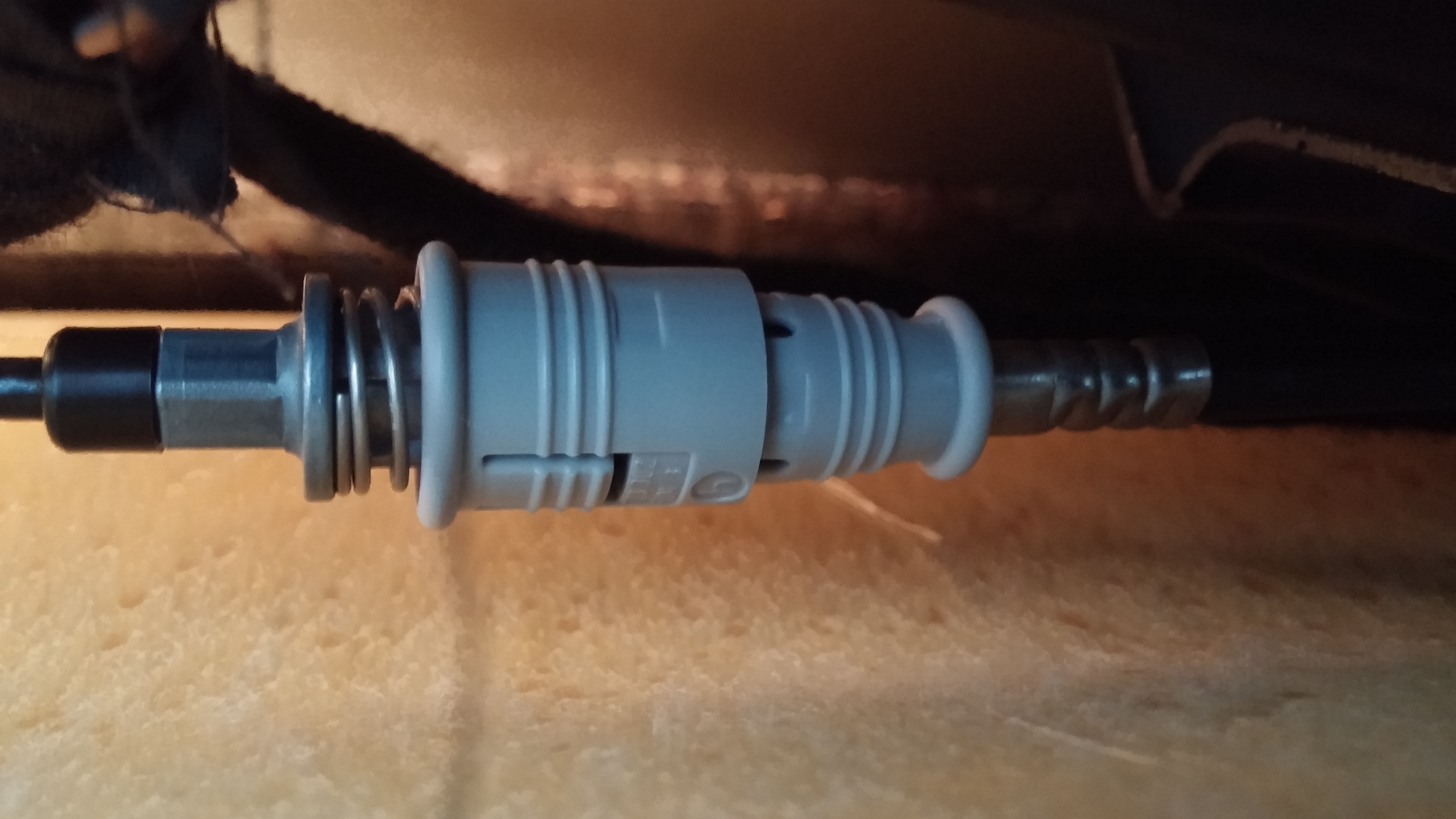

    Witam forumowiczów, mam problem z radiem w swoim samochodzie (passat b5) a mianowicie z anteną, po podłączeniu do radia nie odbiera żadnych stacji. Próbowałem różnych rzeczy, (inne wtyczki, separatory itp.) nic nie dawało żadnego efektu. Zauważyłem, że gdy zaizolowałem wtyk w około radio mniej więcej łapie po podłączeniu tylko "rdzenia" antenowego do radia. Co może być przyczyną? Oprócz kostek iso do radia jest jeszcze jedna kostka z fabrycznego z dwoma kabelkami. Z bata antenowego wychodzą dwa kabelki. Bardzo proszę o pomoc

    Przy nie oryginalnym radiu trzeba podać zasilanie do wzmacniacza antenowego który znajduje się w podstawie anteny .

    podłączyłem separator, który nic nie pomógł.

    To zajrzyj do podstawy, może być tam "zielono" i wzmacniacz uszkodzony.

    dokładnie, uszkodzony wzmacniacz. Do zamknięcia.
