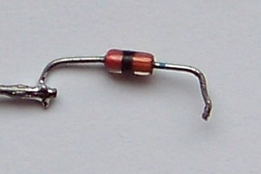

    Dioda uszkodzona: przerwa w obie strony. Pochodzi z zasilacza impulsowego z 1994r. Proszę o pomoc - jaka to może być dioda? na środku czarny szeroki pasek ; na przewodzie pasek błękitny.

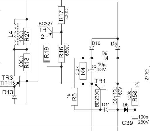

    Podaję wycinek schematu rysowanego z natury (brak oryginału).
    Jest to dioda D9. Moje dotychczasowe poszukiwania wskazywały, że może to być jakieś oznaczenie japońskie ...
    Co o tym sądzisz?

    Dioda to na 90% krzemowa. Wydaje mi się że coś z BAYP95A lub podobna.

    Niestety próby z 1N4148 są negatywne ...

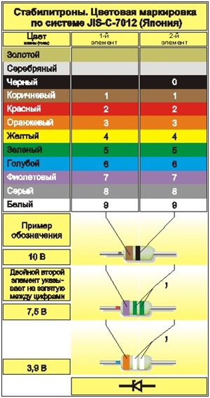

    znalazłem tabelkę która wskazuje na diodę Zenera, ale na jej podstawie ... nie wiadomo na jakie napięcie ...

    Teraz już wiem, że jest to dioda Zenera, oraz że producenci czasem znaczą te diody ... przypadkowo ...
    Wiem już, że napięcie tej diody mogę ocenić tylko na podstawie schematu.
    Ponieważ jest to "schemat z natury" na razie spodziewam się, że napięcie akurat tej diody może być: minimum 12V ... i nie więcej niż 60V ...

    Wykonałem pomiary dla tej diody D9 z rezystorem szeregowym (napięcie 80 V)
    Identyfikacja diody z zasilacza impulsowego z 1994r - czarny i błękitny pasek
    Trafiłem na osobę która podpowiedziała mi, że to wskazuje na TRANSIL dwukierunkowy 27 V.
    Używa się tego do ochrony przepięciowej, ale w przypadku urządzenia które naprawiam, okazało się też, że ten transil umożliwia w ogóle pojawienie się odpowiednio wysokiego potencjału startowego (szeregowo C39=100pF plus R58=100k).
    Wynika to z licznych pomiarów (oscyloskopem) i prób m. in. z różnymi diodami Zenera.

    Coś mi tutaj nie pasuje. Nigdy transila w takiej obudowie nie widziałem, a po drugie transil to nie jest element który by ustalał jakikolwiek potencjał. To jest element typowo zabezpieczający przed przepięciami. Zasilacz powinien więc działać po jego całkowitym wylutowaniu.

    Jest to bardzo nietypowy układ. Zrobiłem masę prób na diodach Zenera od 1V do 80V. Nie ruszało, bo Zenerki mają mały spadek potencjału w kierunku przewodzenia i na kondensatorze C5 zawsze był zbyt niski potencjał żeby doszło do zainicjowania wzbudzenia. Ciągle brakowało ... od ok. 0,3 do 1,5V.
    Żeby było śmieszniej - potencjał z Emitera T5 jest potencjałem zasilającym Vcc sterownika TDA1060.
    Przy okazji usuwałem kolejne usterki.
    Po usunięciu wielu usterek i ponownym włożeniu tego Transila, generator pracuje. Napięcie Vcc powyżej 3,5V (z tego Emitera) inicjuje ten sterownik i wychodzi na 15V podczas normalnej pracy. Jest to angielska twórczość z ubiegłego wieku.
    Ktoś to cwanie wykombinował: Jest dostępne na Kolektorze 42V. Dopóki napięcie nie osiągnie 27V-potencjał nie jest rozładowywany (dla obu kierunków). To pozwala na zasilenie sterownika pełnym napięciem 15V. A jak już działa, to układ jest już zasilany z transformatora, a transil utrzymuje: 27+15=42.
    Parametry sprawdzałem oscyloskopem. Kombinowałem też z innymi elementami.
